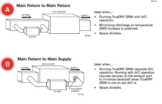

Freezer schrieb: Sprich man kann diese Geräte dann zwar einfach in einen Bypass ohne Klappen stecken, weil die Luft "eh nicht da durch will". Aber wenn Entfeuchtung gewünscht ist, reicht es dann nicht einfach kühles Wasser durchströmen zu lassen, sondern der eingebaute Ventilator muss wohl ebenfalls in Betrieb genommen werden (?).
Ob das wirklich so toll funktioniert, glaub ich aber gar nicht.
Die Luft müsste ja auch irgendwie in die richtige Richtung gezwungen werden.
Die Ami-Kanal-Entfeuchte-Geräte werden z.B. eigentlich VOR dem Lüftungs-Gerät verbaut:
2019/20191204469568.png
bei unseren Lüftungsanlagen mit Wärmerückgewinnung aber auch eher Sinnfrei
  •  Freezer
6.12.2019  (#62)
Ich sehe das auch so, dass das mit den Lufströmen schwer in den Griff zu kriegen ist.
Aber ein zweites Gerät, so wie das DWF habe ich nirgends gefunden. Einem Geräteumbau (Lüfter entfernen, etc.) stehe ich auch zumindest skeptisch gegenüber.
Seltsam finde ich aber, dass es da in unseren Breiten bis auf das Gerät von Zender nichts Vergleichbares (passiv durchströmtes) gibt. LuftBEfeuchtung ist schon ein Thema, aber Entfeuchtung (als Zusatzgerät und nicht als all-in-one Lösung zusammen mit der Zentraleinheit) scheint noch immer sehr exotisch zu sein.

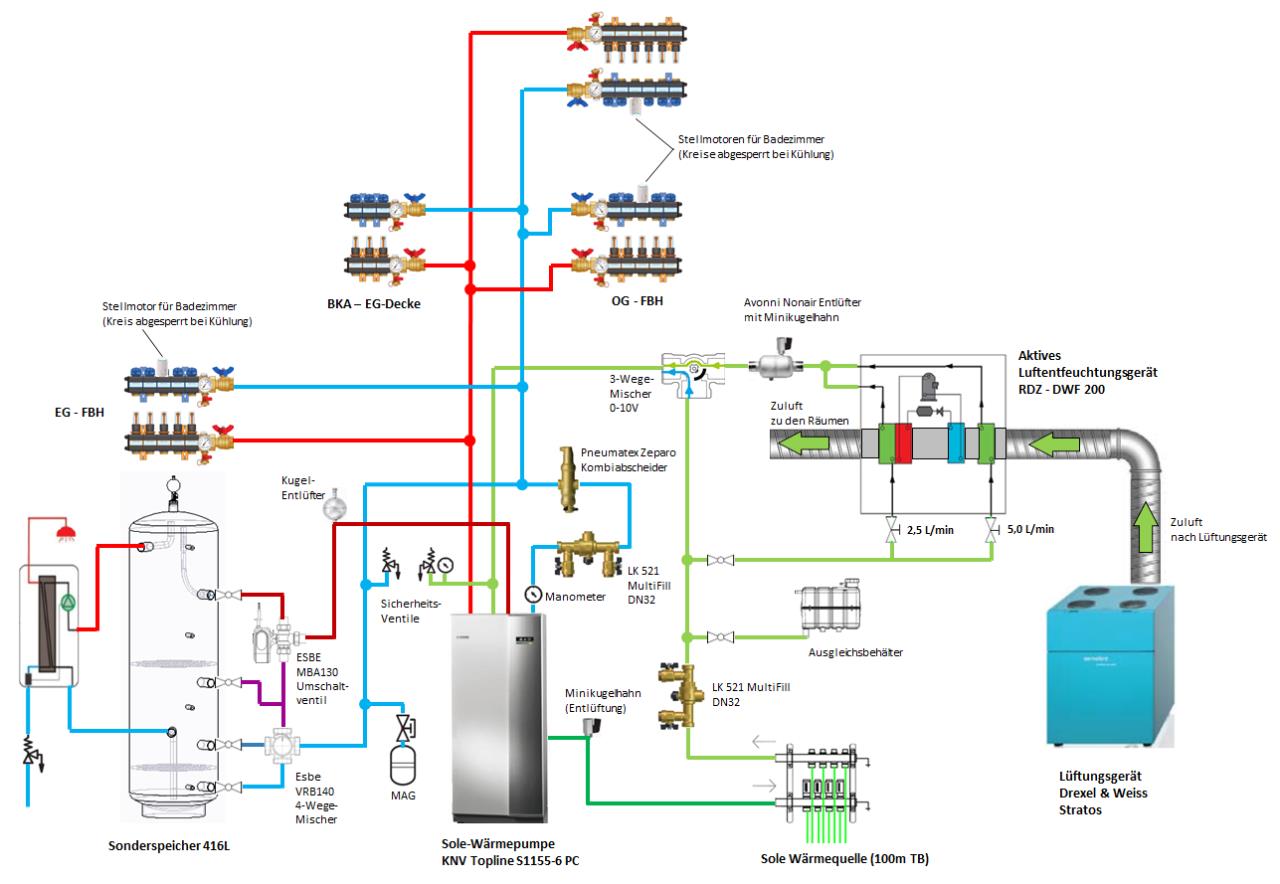

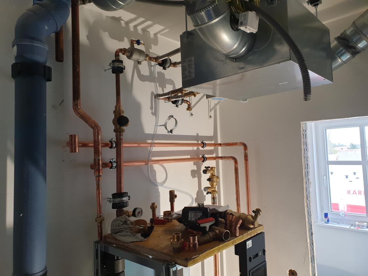

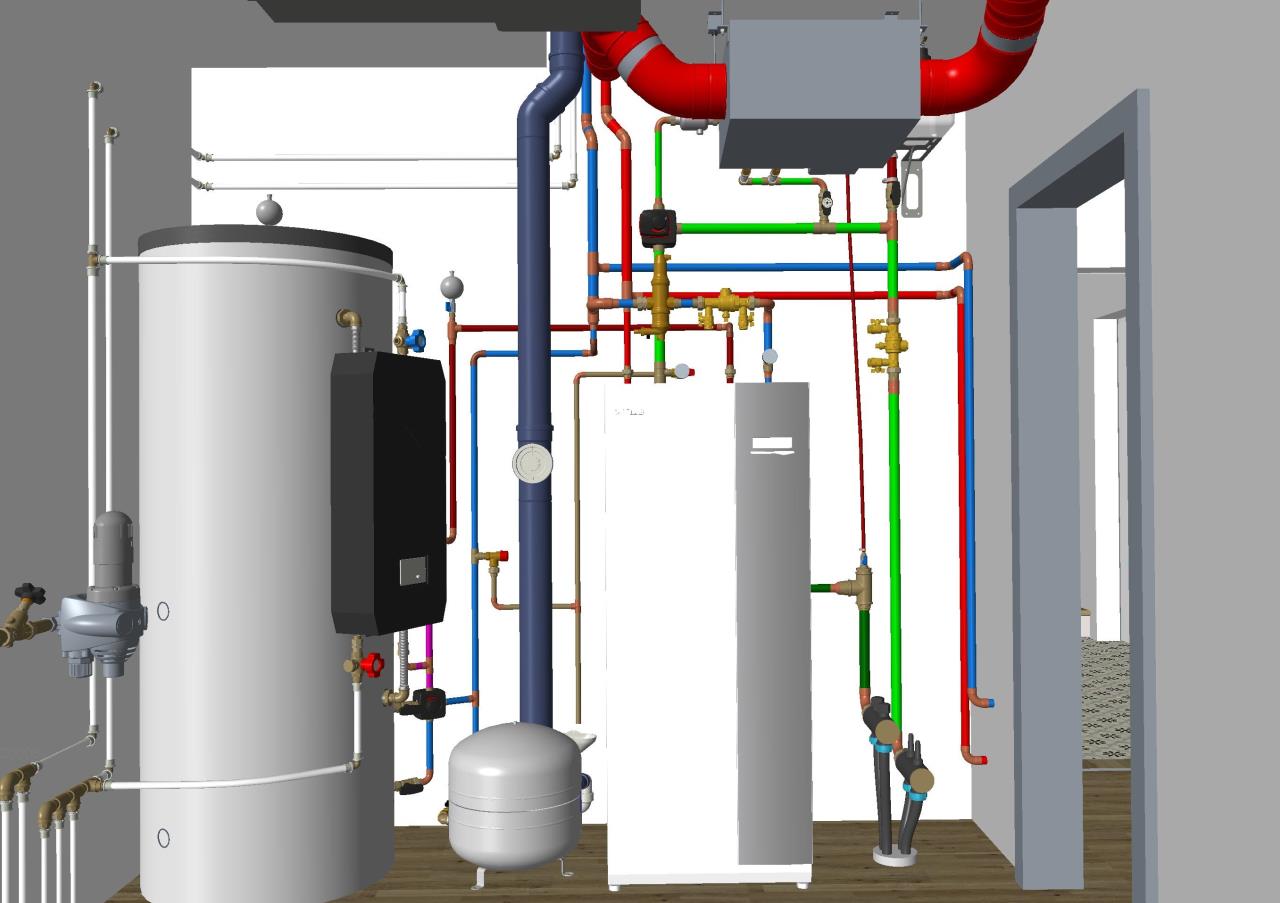

Nachdem ich die Preise meiner Hydraulik überschlagen hatte, musste ich nochmals etwas nachbessern, vereinfachen und günstiger werden. Die teuren Multifunktionshähne sind z.B. rausgefallen und durch den LK 521 Multifill ersetzt worden.
Ist günstiger, spart Platz, hat den Filterball bereits integriert und sieht auch noch aufgeräumter aus. Und auch sonst hab ich noch ein paar kleine Details angepasst/vereinfacht.
So sah der finale Plan bzw. das Hydraulik-Schema aus:
2020/20200323460632.png
2020/20200323470263.jpg

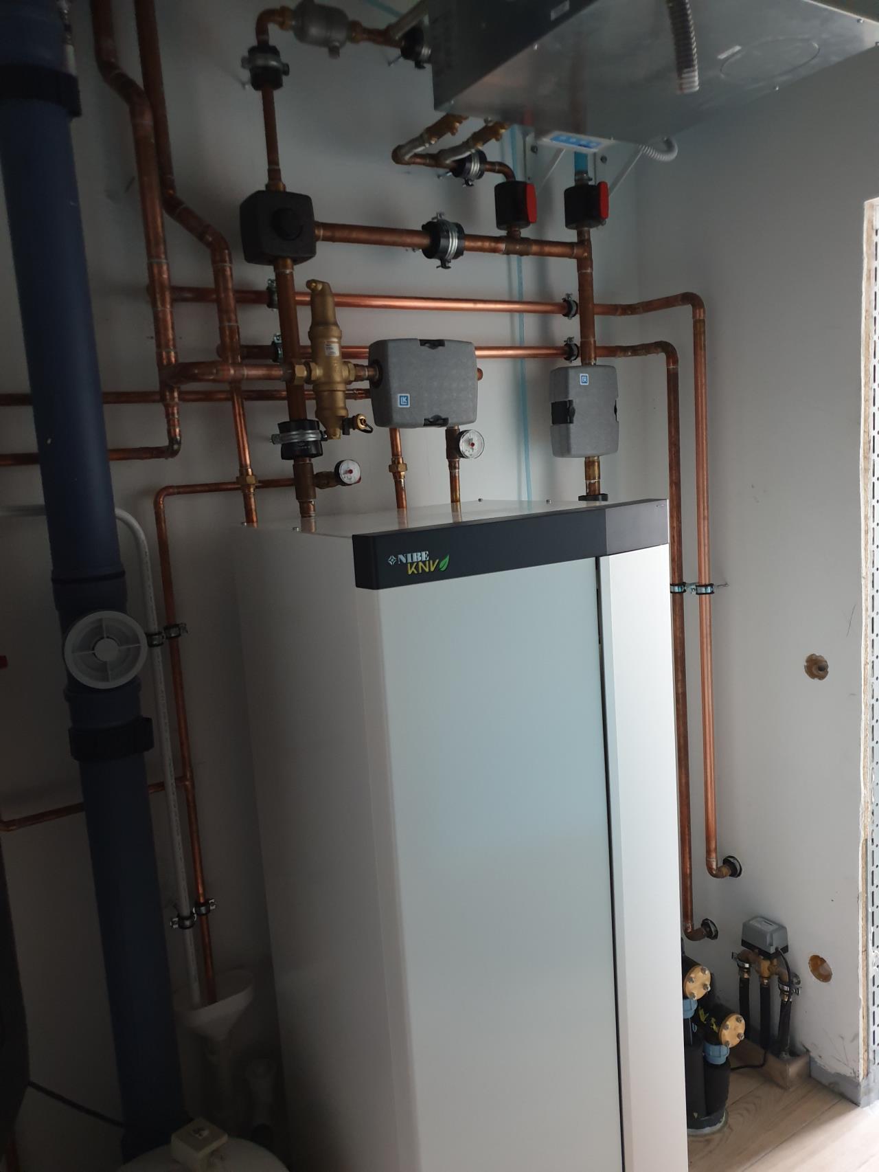

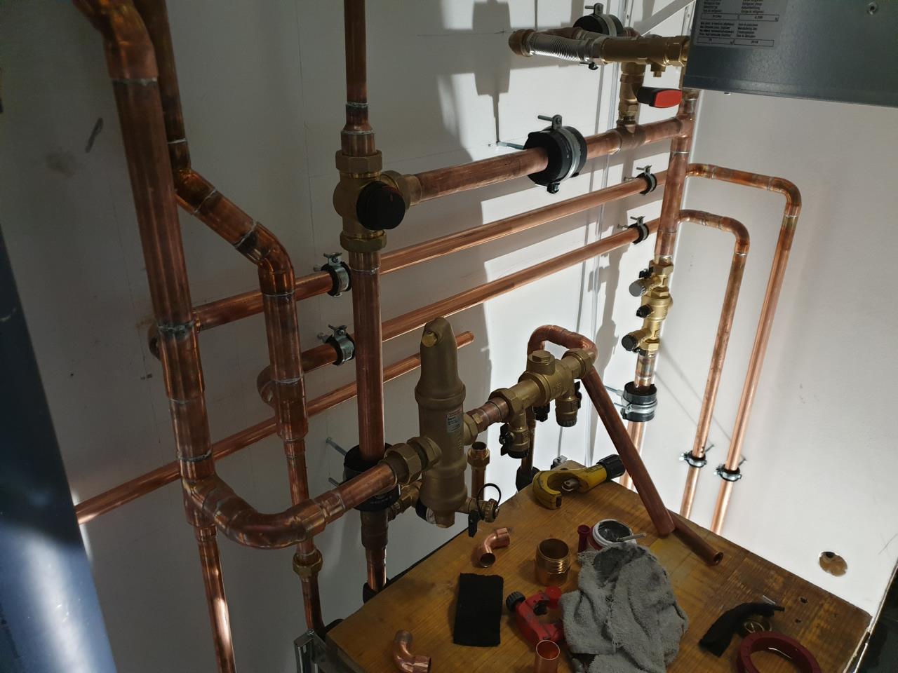

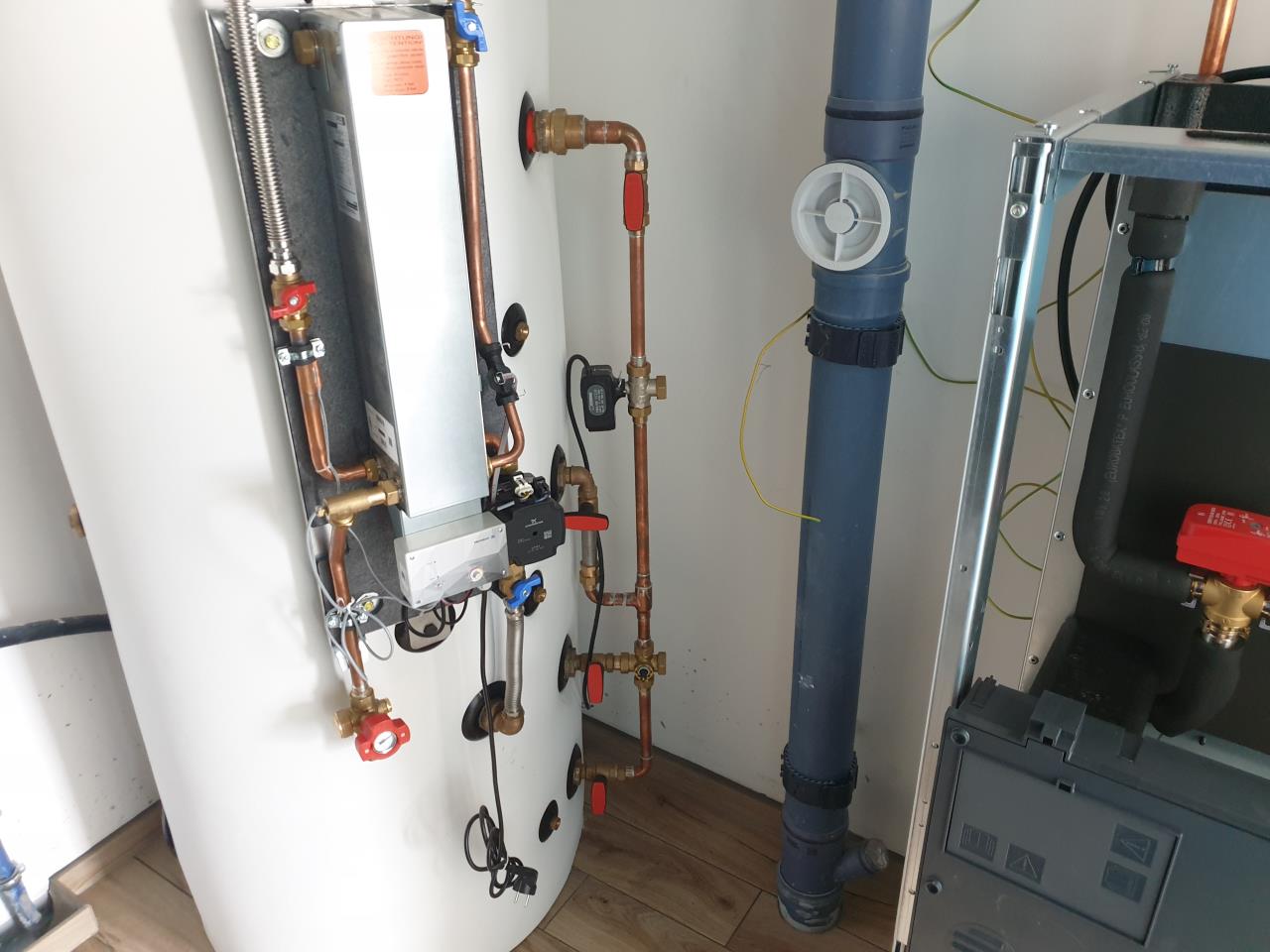

in Echt sieht es dann so aus:
2020/20200323642359.jpg
2020/20200323924737.jpg
2020/20200323425039.jpg
2020/20200323869591.jpg
2020/20200323812808.jpg
2020/20200323757121.jpg
2020/20200323324729.jpg
Aufbau und Inbetriebnahme haben ohne Probleme funktioniert.

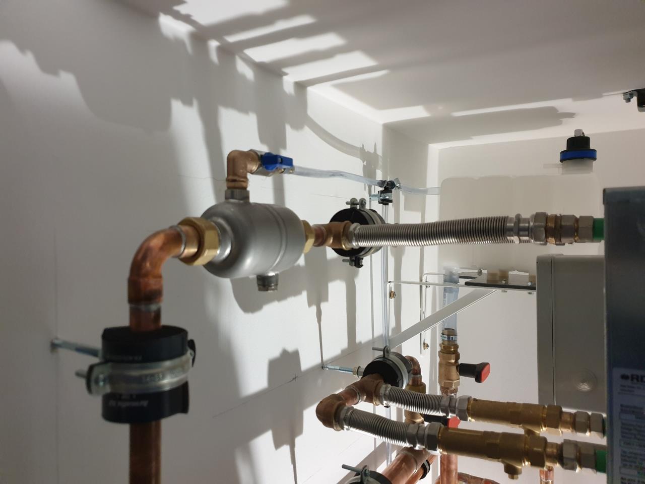

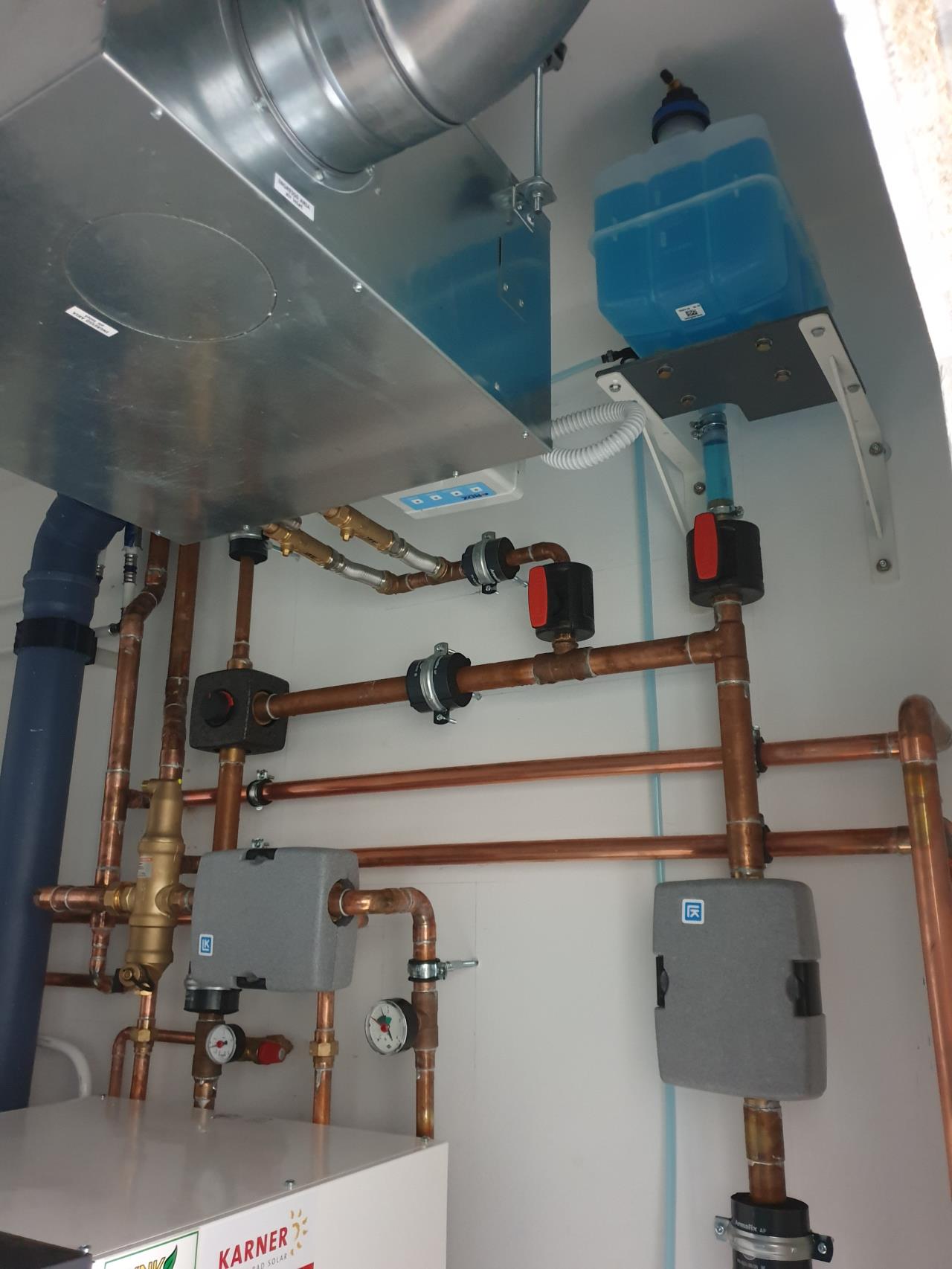

Sehr interessant sind meine beiden Sole-Entlüftungsmöglichkeiten. Ich hab diese jeweils am höchsten Punkt von Sole-Ein und Sole-Aus gesetzt.
Diese sind dann über transparente Schläuche mit dem Ausgleichsbehälter verbunden und über Minikugelhähne absperrbar.
So kann man das Entlüften perfekt steuern und beobachten.
Hier ist z.B. ein Video, dass ich während der Inbetriebnahme gemacht hatte:
https://streamable.com/2zefd
Ich hab die Entlüftungen den ersten Tag komplett geöffnet lassen.
Danach dann 1-2x am Tag geöffnet, um den letzten Rest an Luft rauszubekommen.
Trotz langem Spülen bei der IB, und eigentlich perfekten Bedingungen für eine Entlüftungen, kamen erst am 4. Tag überhaupt keine Luftbläschen mehr.
Danach hab ich den gefallenen Sole-Vordruck mittels des Reifenventils am Ausgleichsbehälter wieder auf ca. 0,7bar gebracht. Der Druck und aktueller Solestand werden nun auch schön gehalten.
Viele gebaute Sole-Systeme haben z.B. überhaupt keine Entlüftungsmöglichkeiten. Ich mag mir gar nicht vorstellen wie viel Luft sich dort überall noch versteckt und nicht raus kann...
bzgl. Heizungs-Hydraulik:
Die Auslegung war scheinbar auch ganz OK.
Wenn alle FBH FBH [Fußbodenheizung], BKA und DH-Kreise geöffnet sind, gehen gut 32L/min bei 100% Pumpendrehzahl durch. Wenn ich die Forums-Werte so vergleiche, dürfte das recht gut liegen.
Obwohl meine Kreislängen mit 95-100m FBH FBH [Fußbodenheizung] (16x2mm Rohr) und 120m BKA BKA [Betonkernaktivierung] (20x2mm Rohr)  gar nicht wirklich so kurz sind. Allerdings sind die Anbindeleitungen zu den Heizkreisverteilern sehr großzügig dimensioniert und kurz gehalten. Außerdem ist die Umwälzpumpe bei der S1155 eine andere als bei den F-Modellen, also nicht unbedingt vergleichbar.
2020/20200323758066.jpg
Wenn ich alles nur durch die FBH FBH [Fußbodenheizung] schicke, und BKA BKA [Betonkernaktivierung]/DH abdrehe, lande ich bei knapp 27L/min:
2020/20200323894017.jpg
Und so wird sie aktuell betrieben fürs finale Estrich ausheizen bzw. den Stresstest.
Der Estrich liegt ja nun eh schon seit Weihnachten drin und ist bisher in Ruhe natürlich getrocknet. Aber nun bring ich ihn auf End-Temperatur.
Was dank der hohen Außentemperaturen letzte Woche mit einer erfreulichen AZ von ca. 6,3 begonnen hat. emoji
Mittlerweile sinkt die Außentemp. aber deutlich, und die VL VL [Vorlauf]-Temp. steigt, was natürlich auch die AZ nun schon leicht nach unten drückt... emoji

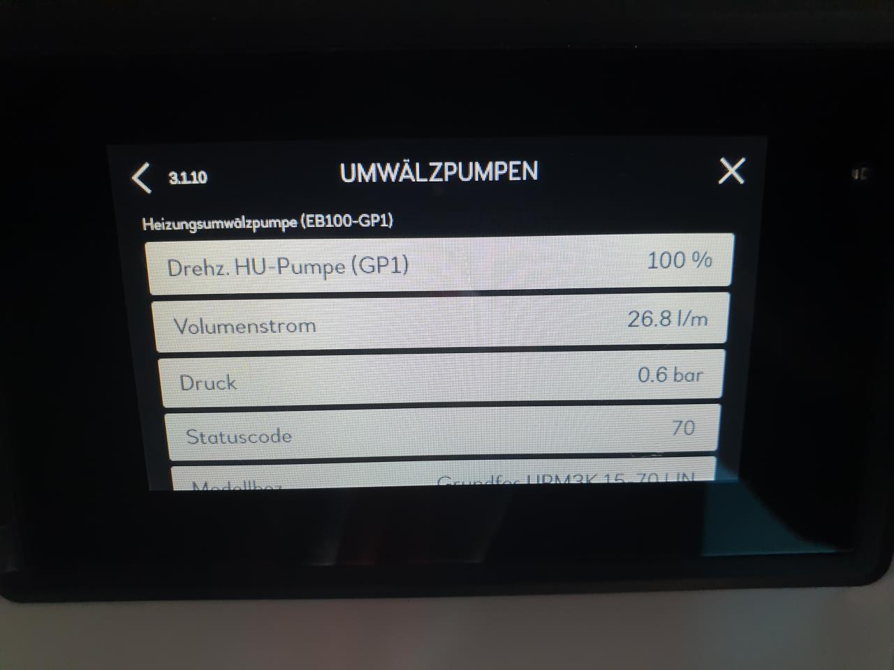

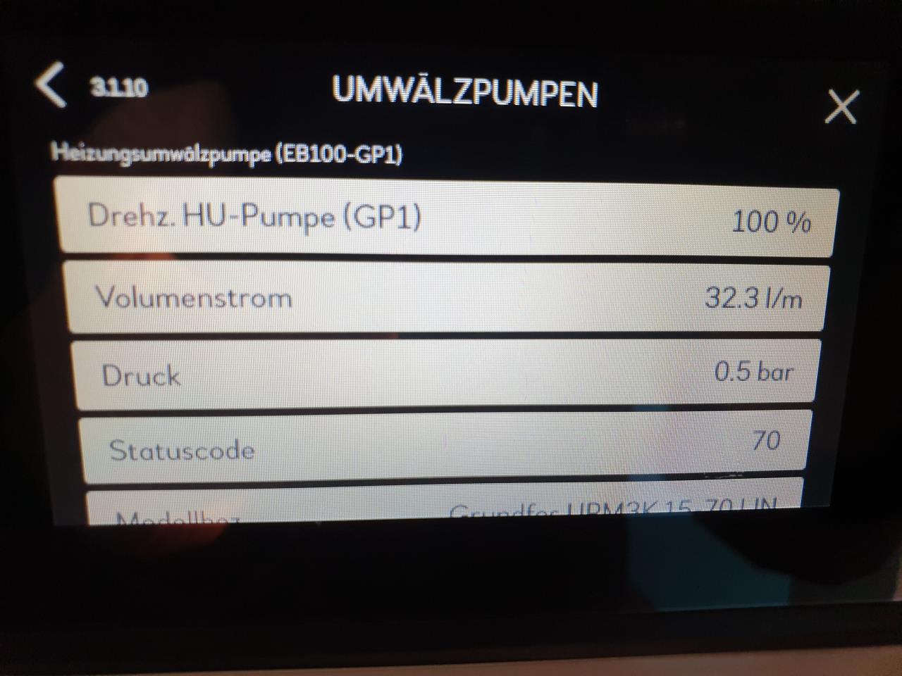

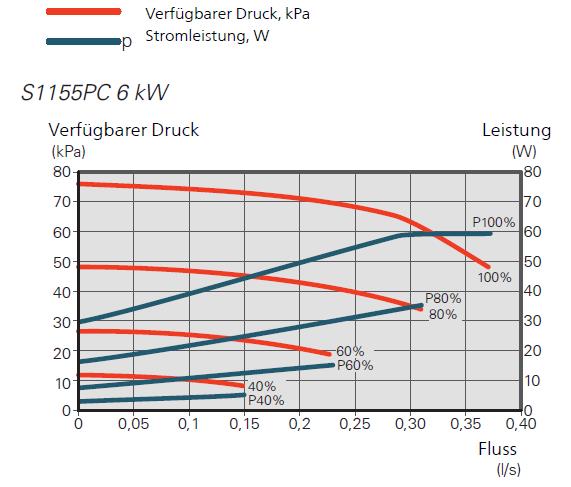

Die Druckanzeige von 0.5/0.6 gilt für den Heizkreis ?
23.3.2020  (#66)
Ja, die Anzeige gilt für den Heizkreis.
Bin mir aber nicht ganz sicher, was hier gemessen wird. Der Druck am Pumpen-Einlass ist ca. 1,7bar, wie am Manometer zu sehen.
Ich denke also hier ist die Förderhöhe bzw. die Druckerhöhung durch die Pumpe gemeint.
(also Pumpenauslassdruck - Pumpeneinlassdruck)
Würde dann so halbwegs mit der Pumpenkennlinie zusammenpassen, auch wenn ich mit den 27-32L/min schon deutlich außerhalb des Bereichs liege?! Aber vermutlich zeigt das Diagramm nur den externen zulässigen Druckverlust, aber die Display-Anzeige beinhaltet auch den internen Druckverlust der WP WP [Wärmepumpe]?!
2020/202003231104.png
Kann mich aber auch täuschen...?!
23.3.2020  (#67)
Edit:
mit der Kennlinie vom Pumpenhersteller würde es hingegen zusammenpassen:
2020/20200323540867.png
Das heißt wohl, die Nibe-Kurven zeigen nur den externen Widerstand, der bei mir tatsächlich sehr klein sein dürfte.
  •  helyx

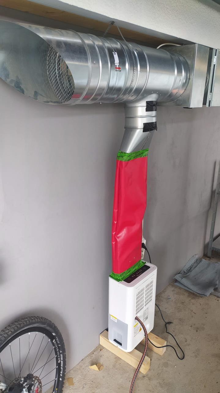

Ich kaper hier noch kurz Pedaas Thread um meine Lowcost DIY Entfeuchtungslösung vorzustellen.
Hatte letztes Jahr durch das relativ intensive kühlen mit BKA BKA [Betonkernaktivierung] und Wandheizung eine unangenehm hohe Luftfeuchte.
Habe lang überlegt ob ich in die Zuluft ein Monoblock-Klimagerät einbauen soll aber es ist dann doch ein einfacher Entfeuchter geworden.
Die 200W werden dann zwar zusätzlich als Wärme in die Frischluft eingebracht - der Wärmetauscher bringt aber auch das meiste wieder raus.
Es läuft ein kleiner R290 Entfeuchter sobald PV-Strom da ist und die Abluft >55% RLF enthält.
Könnte natürlich auch auf absolute Feuchte regeln aber die Abluft ist sehr temperatur-konstant.
Der Entfeuchter hat laut Datenblatt 110m3/h Umwälzvolumen was bei mir gut als Standardmenge untertags reicht (VOC gesteuerte Lüftung).
Wenn der Entfeuchter nicht läuft bzw. die Lüftung auf höherer Stufe läuft saugt sie über eine grosse Rückschlaggklappe (alles DN250 wegen den Filterboxen).
Kondensat läuft über einen Schlauch direkt auf den Schotter vor der Terasse.
Geräusch ist kaum wahrnehmbar in der direkten Umgebung - bin bisher voll zufrieden mit der Lösung.
2020/20200720371447.jpg
20.7.2020  (#69)
interessante Lösung 👏
Dann sollte aber kein Enthalpie-Tauscher verbaut werden, sonst bleibt die entfeuchtete Luft ja draussen...
Aber irgendwie kommt mir das Ding ein wenig klein vor?!
Funktioniert das wirklich zufriedenstellend?
Was hat dein Haus für ein Luftvolumen?
Bei mit sinds ca. 485m³ Raumvolumen
Meinen Entfeuchter betreibe ich aktuell mit ca. 200-230m³/h
Ich hab schon etwas herumexperimentiert.
Ich kühle das Haus derzeit ziemlich konstant auf 22°C.
Ohne Entfeuchter geht die rel. Luftfeuchte dabei gerne mal auf 70% oder noch höher.
(muss dazusagen, wir haben fast immer sehr schwüle Sommer..)
Mit Entfeuchter komme ich relativ schnell auf 65% runter. Bis 60% dauerts dann etwas länger, und für alles darunter zieht es sich sehr lange.
Notwendig ist das aber eigentlich eh nicht. Mit den aktuellen 22°C und 55-60% ist das ein super Raumklima, wenns draussen grad 30-35°C hat 😎
Schnell mal auf 50% runter geht also nicht. Dafür hat mein Entfeuchter wohl zu wenig Leistung, oder ich müsste den fast den ganzen Tag über laufen lassen.
(Was ich nur mit PV machen würde, die aber noch nicht installiert ist....aber das ist ein anderes Thema...)
Aber das ist eben der Nachteil, wenn die Aussenluft entfeuchtet wird. Da wird ab einem gewissen Punkt der Energieaufwand schon relativ groß, um noch weiter runter zu kommen.
Das ginge im Umluftbetrieb sicher wirtschaftlicher. Oder z.B. auch mit Enthalpietauscher wäre das wohl etwas besser.
Ich bin einstweilen mal zufrieden.
Die Lösung funktioniert gut. Raumklima ist super angenehm. Gefällt mir viel besser als mit Klimaanlage. Aber ich muss noch eine Weile herumspielen, wie ich das Ganze am Besten betreibe. z.B. auch mit intensiverer Lüftung Nachts experimentieren usw.

20.7.2020  (#70)
Ja ich habe natürlich keinen Enthalpie-Tauscher.
Der Entfeuchter ist mit 16l/24h angegeben.
Und so klein ist er nicht. Macht nur die Perspektive und das 250er Rohr.
Ist ca. 500mm hoch und 300mm breit.
Ich wollte einfach einen mit R290 und nicht zu hoher Umwälzung.
Dadurch das er am Tag immer läuft wenn Sonne ist reicht es bisher aus.
Wohne auch auf 600m ASL in Vorarlberg - hier hats nicht sooo viele schwüle Tage.

@Pedaaa mit welchem Programm zeichnest du deine Hydraulik-Schema und wo gibts die Symbole?
Werde mal versuchen deine Komponenten nachzuvollziehen und auf meinen Technikraum zu übertragen.
Hast du dir die Komponenten irgendwo aus dem Internet bestellt oder hast du da andere Bezugsmöglichkeiten als der Normalo? Und eingebaut hats da Insti oder du selbst?

Zu deiner Planung hätte ich folgende Fragen:
 • wie wird der Taupunkt von der Trockenbau-Kühldecke überwacht
 • extra Feuchtesensor an den Verteilern?
 •  wie sperrst du dein FBH FBH [Fußbodenheizung] Verteiler ab im Kühlfall? Der letzte Hydraulikplan von dir zeigt keine Ventile mehr.
 • welche Dämmungstypen und Dicke hast du für Sole, Heizkreis genommen und wo bekommt man diese?
 • zu den Luftfallen: warum verschieden Varianten?
     • Minikugelhahn bei Sole Vorlauf von WP WP [Wärmepumpe]
     • Kugelentlüfter bei Warmwasservorlauf
     • Avonni Nonair mit Minikugelhahn bei Entfeuchter
 • warum hast du bei Kaltwasserrücklauf die Sicherheitsventile vom Manometer getrennt?
     • Manometer bei WP WP [Wärmepumpe] ist klar, aber warum die Sicherheitsventile nicht auch bei der WP WP [Wärmepumpe]?
12.8.2020  (#79)
gehn wirs mal durch:
nicht direkt.
Ich habe 2x  RFS-DL Feuchtefühler von TA im Haus verteilt.
und einen Feuchtefühler in der zentralen KWL KWL [Kontrollierte Wohnraumlüftung]-Abluftleitung.
Damit habe ich einen guten Überblick über den kritischen Taupunkt im Haus.
aktuell bin ich mit Vorlauf-Temperaturen aber ohnehin nicht im kritischen Bereich.
Wenn ich Entfeuchte, bin ich sogar weit weg von irgendeinem kritischen Punkt
nein
aktuell gar nicht.
Ich hab zwar ein Bypass-Ventil für das EG-Bad installiert, aber auch das ist grad nicht aktiv.
Ich kühle überall.
Da ich durch die vielen, großen, aktivierten Flächen mit ca. 20°C VL VL [Vorlauf]-Temp auskomme, gibts da auch eigentlich nirgends kalte Füße. Bzw. sagen wir so: es fühlt sich eher angenehm an, als zu kalt.
wie meinst du? Im Technikraum?
Armaflex, unterschiedlich so 19-25mm. Teilweise ausn Internet, teilweise über andere Quellen
Beim meiner Sole-Auslass Verlegung aus der WP WP [Wärmepumpe], kann die Luft ja nicht mehr raus.
Ich hab hier eine Entlüftungsleitung zum Ausgleichsbehälter gelegt.
Wenn ich den Kugelhahn geöffnet lasse, entlüftet das System von selbst.
Das hatte ich die ersten Wochen immer mal ein paar Tage so.
Aktuell ist dieser Kugelhahn geschlossen, weil da keine Luft mehr rauskommt.
Ständig offen lassen ist nämlich nicht sinnvoll, weil dann ein nicht unerheblicher Teil des Volumenstrom als Bypass an der Tiefenbohrung vorbei, direkt zur WP WP [Wärmepumpe] zurückläuft.
Weil die Heizung nicht als "offenes System" mit Ausgleichsbehälter ausgeführt ist. Ich kann also keine Entlüftungsleitungen verwenden.
Hätte aber theoretisch trotzdem auch mit einem Minikugelhahn gelöst werden können.
Der müsste dann halt manuell geöffnet werden und austretendes Wasser selbst aufgefangen werden. Sobald perfekt entlüftet, kann der Hahn dann ja zu bleiben.
Mit den Kegelentlüfter hab ich hier eher die Richtung "Standardlösung" eingeschlagen.
Ist ja im Prinzip das Gleiche, wie ein Schnellentlüfter, nur hab ich zur Kugel-Variante einfach etwas mehr Vertrauen.
ist nachträglich betrachtet nicht notwendig gewesen.
Ein einfaches T-Stück als Anschluss für den Kugelhahn hätte hier genauso gereicht. Auch von hier geht eine Entlüftungsleitung zum Ausgleichsbehälter. -> Anfangs offen gelassen für Selbst-Entlüftung -> nun geschlossen.
Die Entlüftungsschläuche und den Ausgleichsbehälter erkennt man evtl. auf den Fotos/Screenshots besser?! Wenn nicht, kann ich ja noch mehr Details posten, wenn gewünscht?!
Damit die Abblase-Leitung schöner verlegt werden konnte.
Und weil ich die Anzeigen direkt bei den WP WP [Wärmepumpe]-Einlässen haben wollte.
