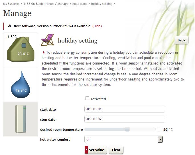

dafür gibts das urlaubsprogramm:
ww abstellen, 1 tag vor rückkehr wieder freigeben...
2018/20180225468504.png
so sieht das bsplw auf meinem regler vom bildschrim aus aus....
  •  altehuette
25.2.2018  (#24)
Kann ich auch vom Handy aus.

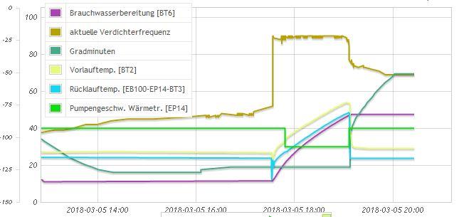

Hier mal die Ladekurve von heute. Die erste akzeptable.
2018/20180305942583.jpg
5.3.2018  (#33)
@Hopfensack:
Erstmal vielen Dank!!
Ist das alles Werks-Automatik Einstellung?!
Irgendwie scheint mir das Heizwasser hier viel zu schnell durch den Speicher zu schießen.
Die Spreizung VL VL [Vorlauf]-RL ist ja minimal.
Ich denk (oder hoffe) da ist ist noch wesentlich mehr rauszuholen aus dem Speicher.
Kennst du Brinks Faden zur Speicherladung?!
Ist zwar für den Greenwater Speicher. Aber evtl. kannst ja ein paar Ansätze davon übernehmen?!
Ich würd erstmal die Pumpendrehzahl bei WW WW [Warmwasser]-Ladung deutlichst reduzieren..
  •  Hopfensack
6.3.2018  (#34)
Guten Morgen Pedaaa,
noch ist nicht viel an der Speicherladung optimiert.
Verdichter ist noch nicht begrenzt und WT ist aktuell auf 30% eingestellt.
Den Faden kenne ich noch nicht, wäre mal Interessant.

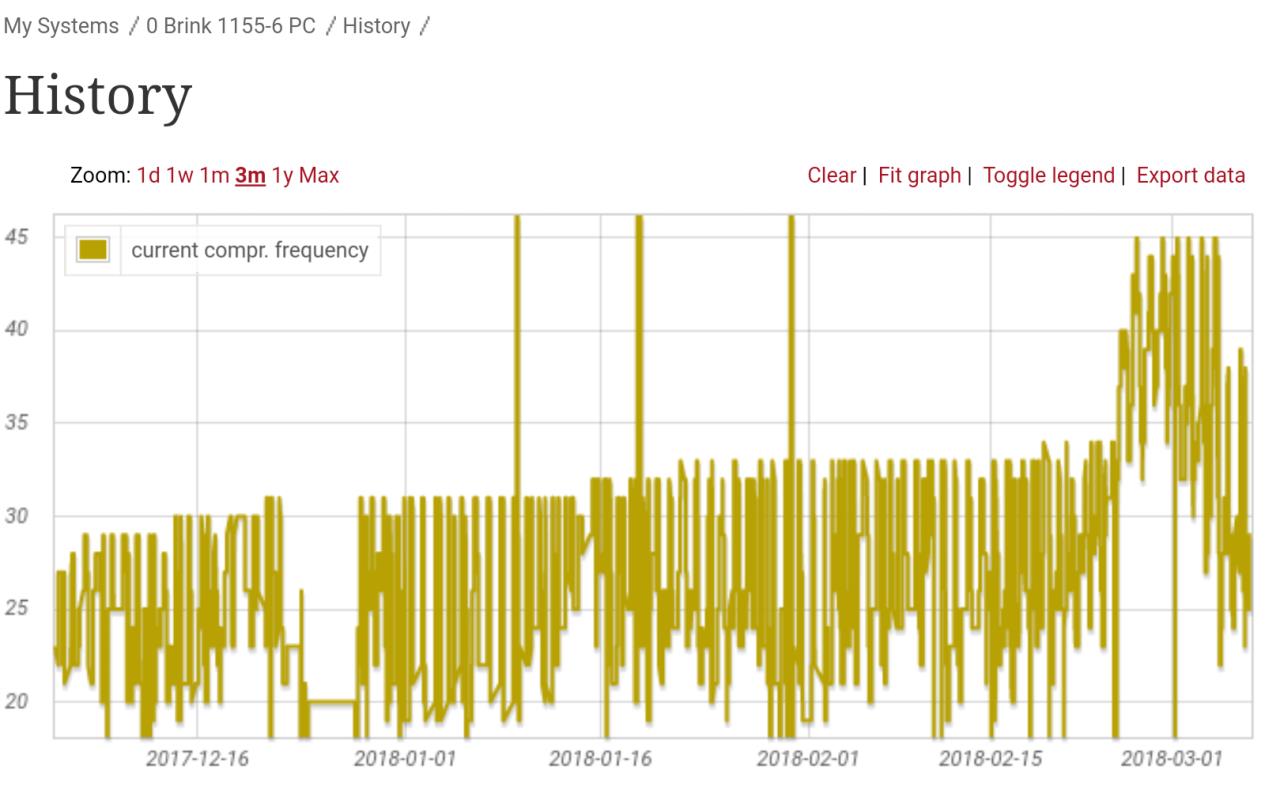

Pedaaa schrieb: WT-Pumpe für die WW WW [Warmwasser]-Bereitung auf 1%
richtig. durch den geringen widerstand im greenwater (keine rohre, nur topf in topf), musste ich auf minimum gehen. trotzdem komme ich auf 3 - 3,5 l/min.
Pedaaa schrieb: passt die Verdichter Begrenzung manuell nach Außentemp. an?!
nicht nach aussentemperatur.
ziel ist die ladung mit möglichst 10-15K diff VL VL [Vorlauf]/RL.
die wärmeabgabe der wp hängt maßgeblich von der quellentemperatur ab, sowie dann verdichterfrequenz. die steuerung hat scheinbar eine hardcodierte tabelle quellentemp-zu-verdichterfrequenz für die ww bereitung. die von der wp gewählte frequenz wäre immer "zu hoch". daher limitiere ich die frequenz, sodass sich das gewünschte delta ergibt. sinken die quellentemperaturen, passe ich das limit schrittweise an. so ca ein mal in 2 wochen.
blöderweise gilt das limit sowohl für heizen als auch ww bereitung. wegen den kalten aussentemps in den letzten tagen, musste ich das limit deutlich anheben. bis dahin bin ich mit ca. 11-10K gefahren. dann mit höherer frequenz ca. 15K.

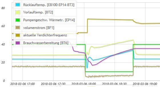

  •  Hopfensack
7.3.2018  (#37)
Moin,
hier mal mein letzter Ladezyklus.
2018/20180307378941.jpg
WT-Pumpe auf 10%, geschätzter Volumenstrom ca. 4l/min.
Verdichter nicht begrenzt.
Sparmodus Ladung 35°C
Brink seinen faden lese ich mir bereits durch. *Zahlenschlacht*, da muss ich mich in Ruhe reindenken.

7.3.2018  (#41)
Sieht schon besser aus.
Was mich noch wundert, ist dass die BT6 Temperatur am Anfang der Ladung soweit runter fällt.
Auf welcher Höhe sitzt der Fühler denn?
Ein wenig Optimierung ist sicher noch drin.
Aber man sieht schon irgendwie... ganz an einen Greenwater wird der "zweitbeste Speicher" am Markt auch nach einiger Optimierung nicht hinkommen emoji
