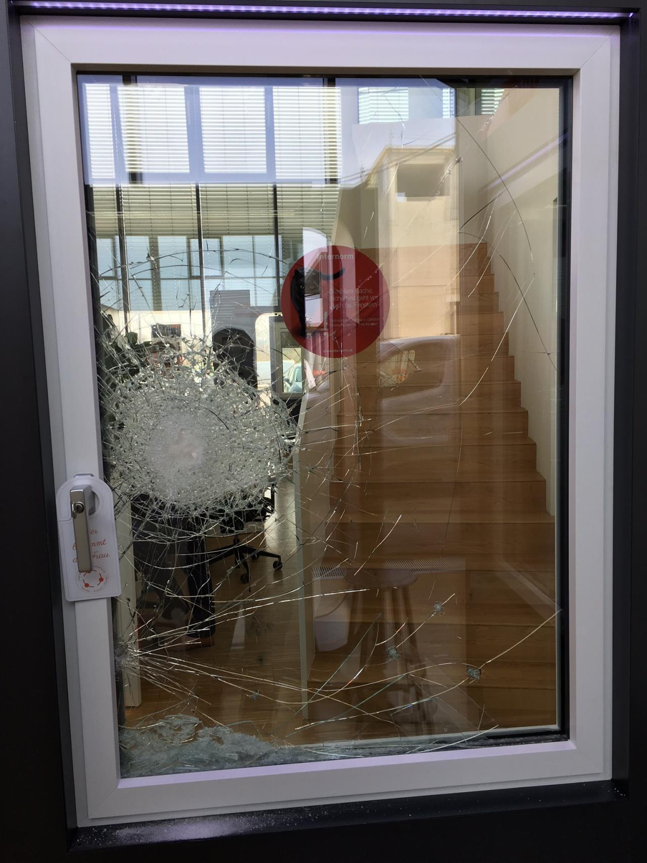

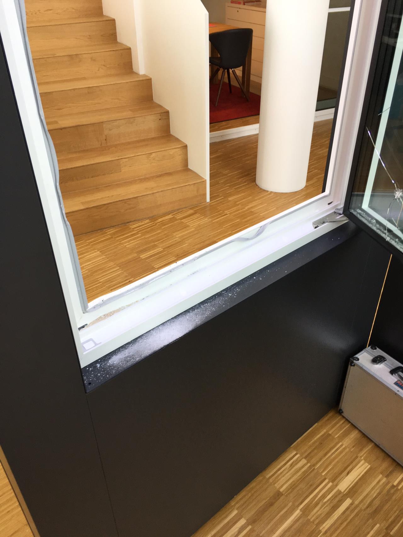

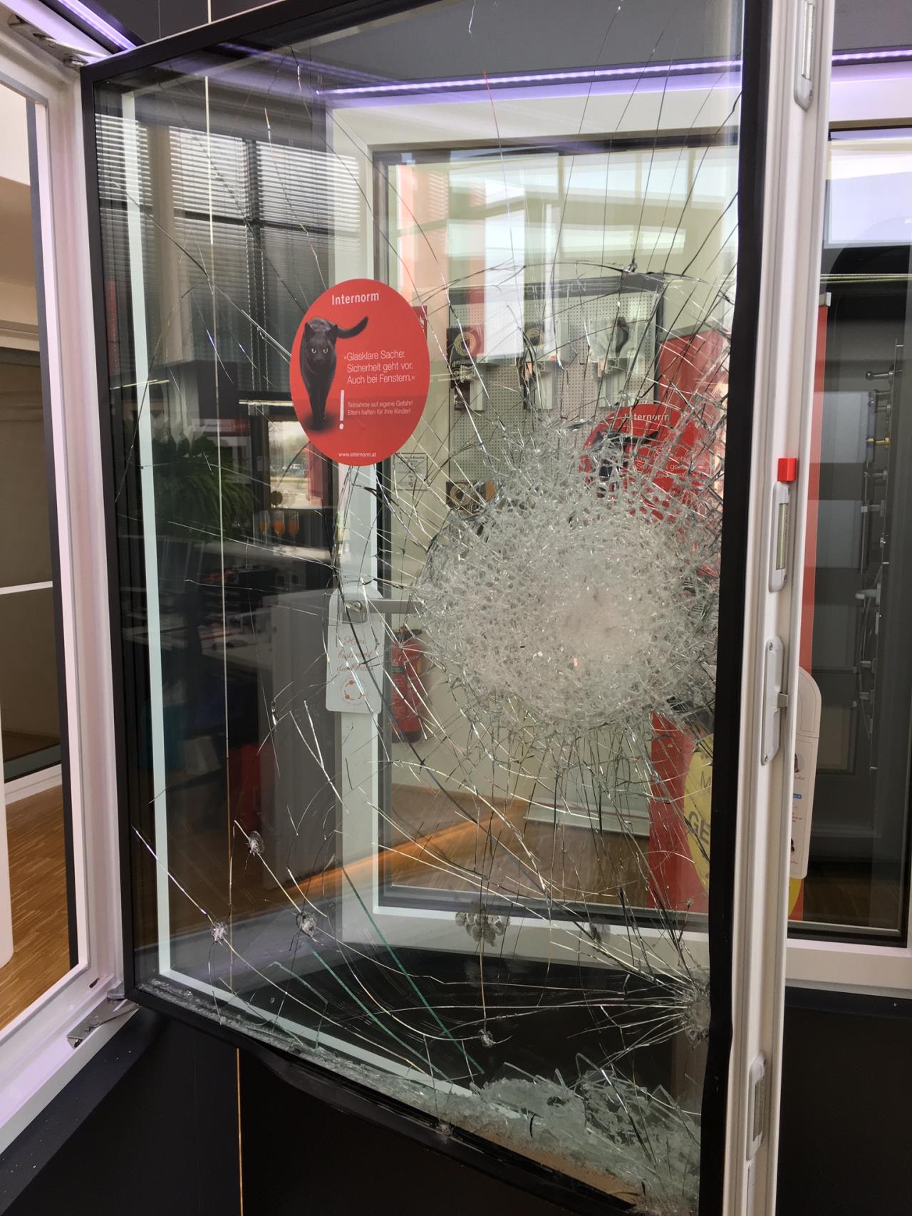

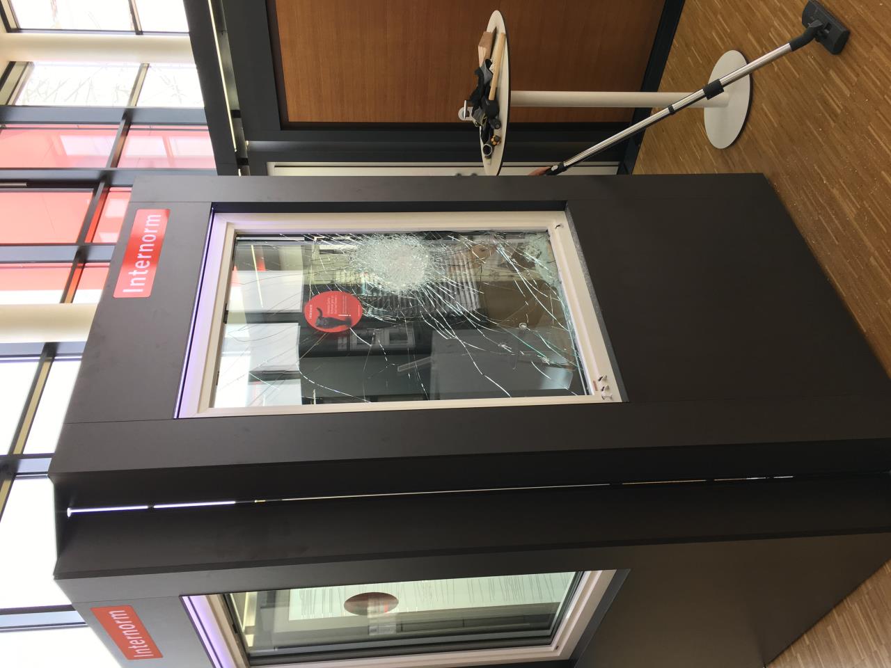

Gedankengang dahingehend, dass wir kaum Fenster gekippt haben werden dadurch fällt das Thema einfaches Aushebeln bei gekippten Fenster auch weg. Hätten wir keine KWL KWL [Kontrollierte Wohnraumlüftung] und würden Fenster regelmäßiger gekippt lassen verstehe ich den Reed Kontakt noch, dann soll dieser beim Versuch anschlagen. (Lt. Internorm Händler schlägt dieser nur beim Öffnen an und Fenster kann normal gekippt werden)
ein aushebeln scheint mir für einen „Hobbyeinbrecher“ bei diesem Fenster schlichtweg nicht möglich. Es gibt auf jeder Seite mehrere Klappen die fest angepresst werden, für mich kaum vorstellbar wie man dies aushebeln möchte?
Ich bin auch eher skeptisch und habe mich deswegen bei der Sicherheitsveranstaltung überzeugen lassen. In ca. 2 Stunden hat es niemand auch nur Ansatzweise geschafft durch das Glas bzw. durch Aushebeln zum Erfolg zu kommen und anschließend war das Fenster noch funktionsfähig! Habe ein paar Fotos angehängt.
Wenn die Verzweiflung hoch ist und dann doch die Scheibe (so selten es auch vorkommen mag) eingeschlagen wird, bringt der Reed Kontakt halt auch nichts.
Wir haben bei schlecht einsehbaren/beleuchteten Fenstern noch die VSG Verglasung genommen.
