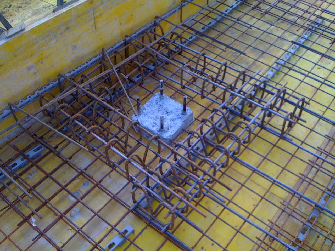

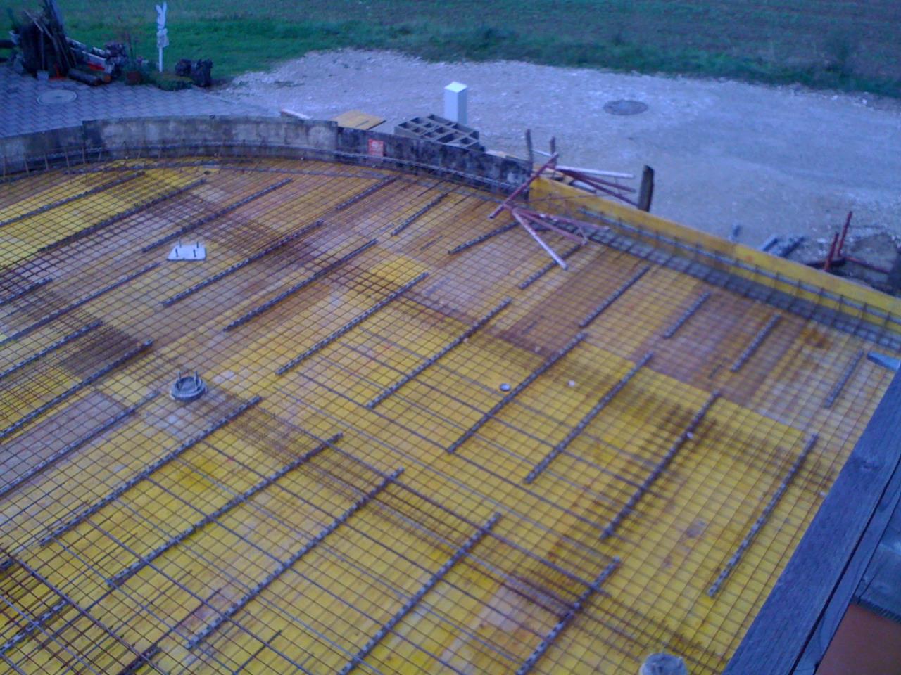

ich habe hier jetzt noch ein paar Fotos von der 1. Schicht Bewehrung

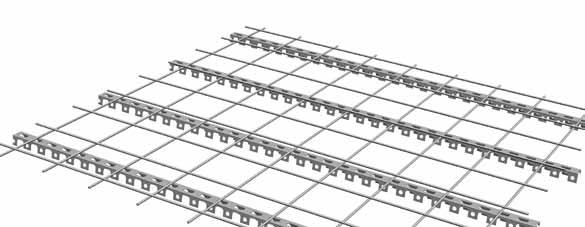

ich habe dir noch 2 vergleichsbilder von unserer baustelle rausgesucht...
2017/20171109585755.jpg
es dürften dieselben drunterleisten wie bei euch eingesetzt worden sein. allerdings mit weniger abstand.
auch hier gilt herstellerrichtlinie zur verarbeitung sticht norm. einfach mal den hersteller rausfinden und schauen was für verlegeabstände der angibt.
2017/20171109295894.jpg
hier sieht man die randverbügelung mit drunterleisten als abstandshalter zum gewährleisten der überdeckung.
diese ist ja wichtig für die lebensdauer um den baustahl zu schützen damit er nicht korrodiert. dies führt zum abplatzen des betons wie man an frei bewitterten bauwerken immer wieder sieht.

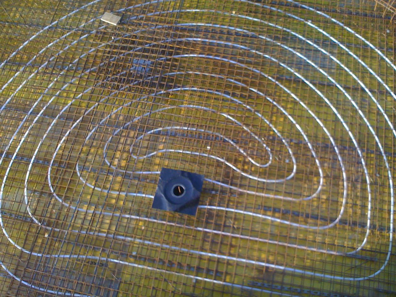

und weils grad dazu paßt.
so einfach kann man die decke thermisch aktivieren...
2017/20171109207954.jpg

dyarne schrieb: so einfach kann man die decke thermisch aktivieren...
D.h. ich brauche keinen Plan - einfach die Schlangen über die ganze Platte kreisförmig reinlegen?

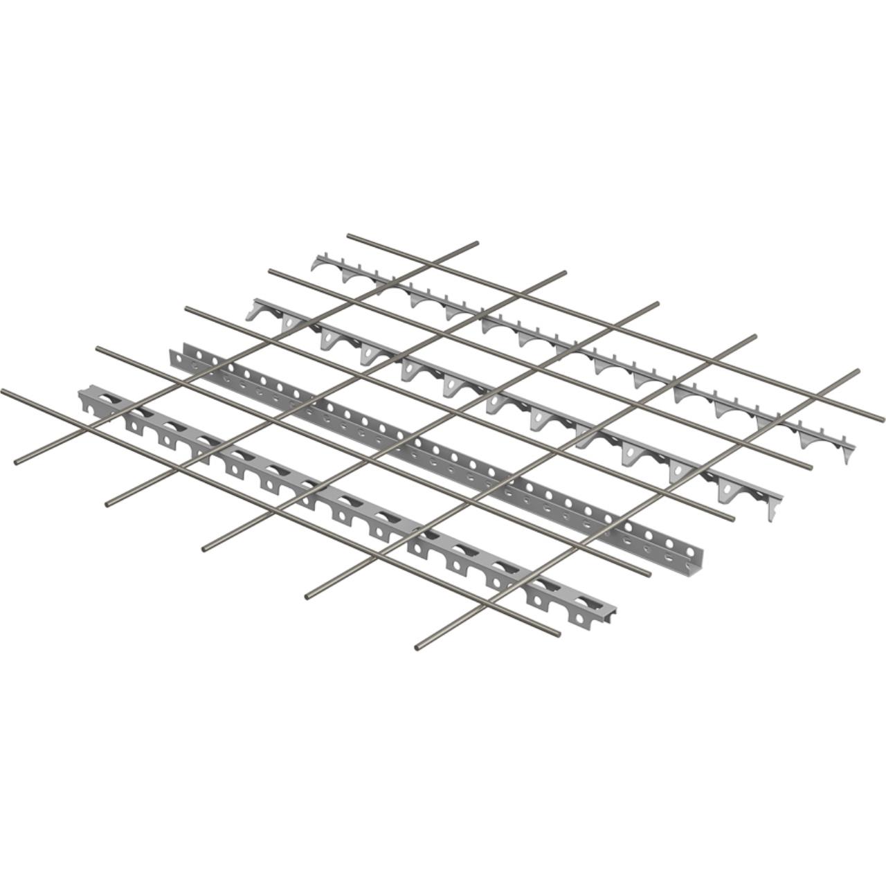

Ich habe im Internet zu den Produkten recherchiert, die Anwendung lt. Hersteller ist so (weiß natürlich nicht ob das exakt das gleiche Produkt ist):
2017/20171109159719.png
https://www.exte.de/schalungszubehoer/de/produkte/abstandhalter/linear/kunststoff.html
http://www.vitzthum.com/baubedarf/abstandhalter/abstandhalter-kunststoff/drunterleiste-mit-seitlicher-aussparung.html
je nach gewünschter Betondeckung in unterschiedlicher Höhe, aber natürlich andersrum aufgestellt.
was anderes sind die ohne seitliche Aussparungen, die kann man andersrum verlegen:
http://www.vitzthum.com/drunterleiste-ohne-seitlicher-aussparung.html
Ich gehe davon aus, dass eines Tages das Produkt gewechselt wurde und die Arbeiter sich nicht im klaren waren, dass man dann auch die Abstandhalter anders legen muss. Mit dem GSS hat das gar nichts zu tun
