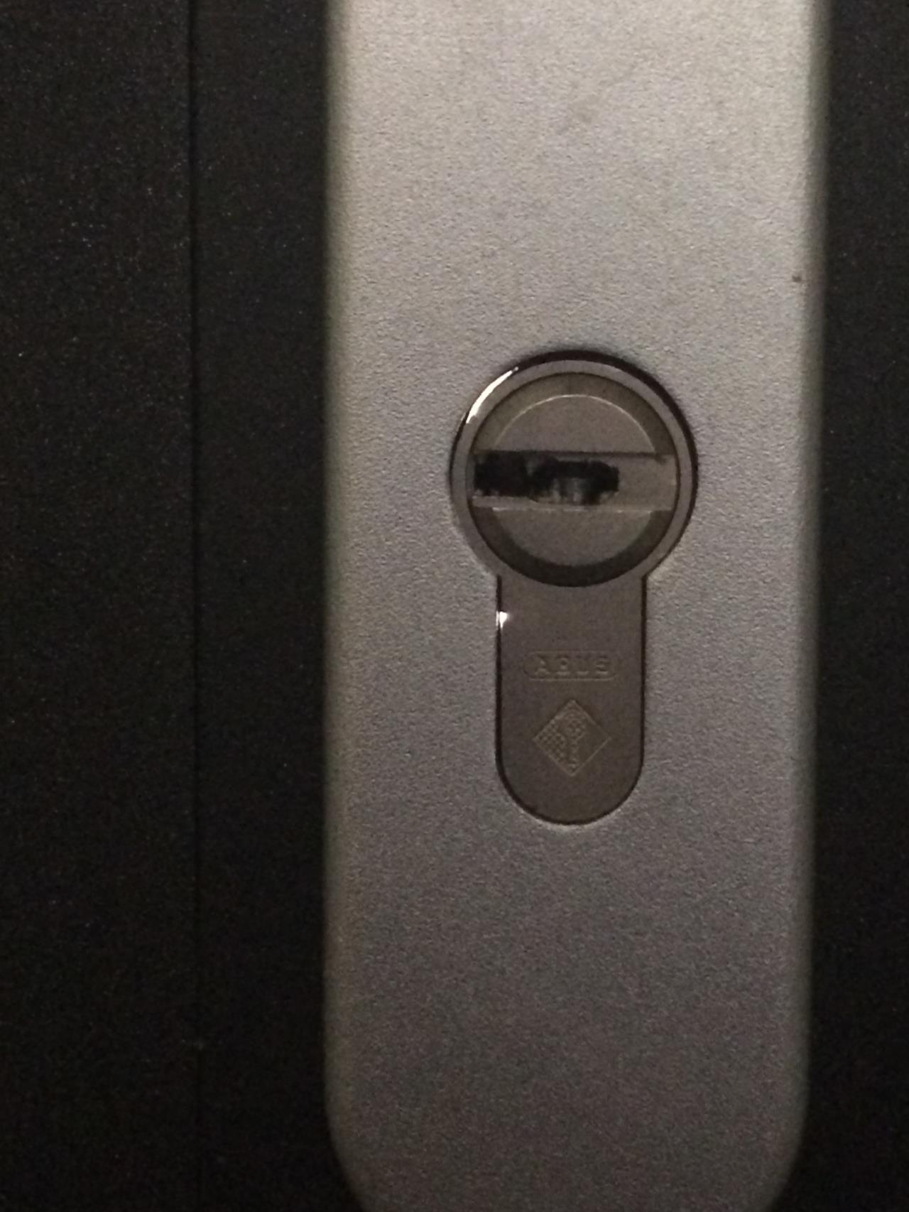

Habe ein ähnliches Problem! Bei unserem Türzylinder bildete sich auch Kondensat. Letzten Winter war es auch innen vereist. Das Raumklima im Vorraum war nicht ungewöhnlich: 20 Grad und 48% Luftfeuchte.
Die Fenster- und Türenfirma ist schon am Problemerheben.

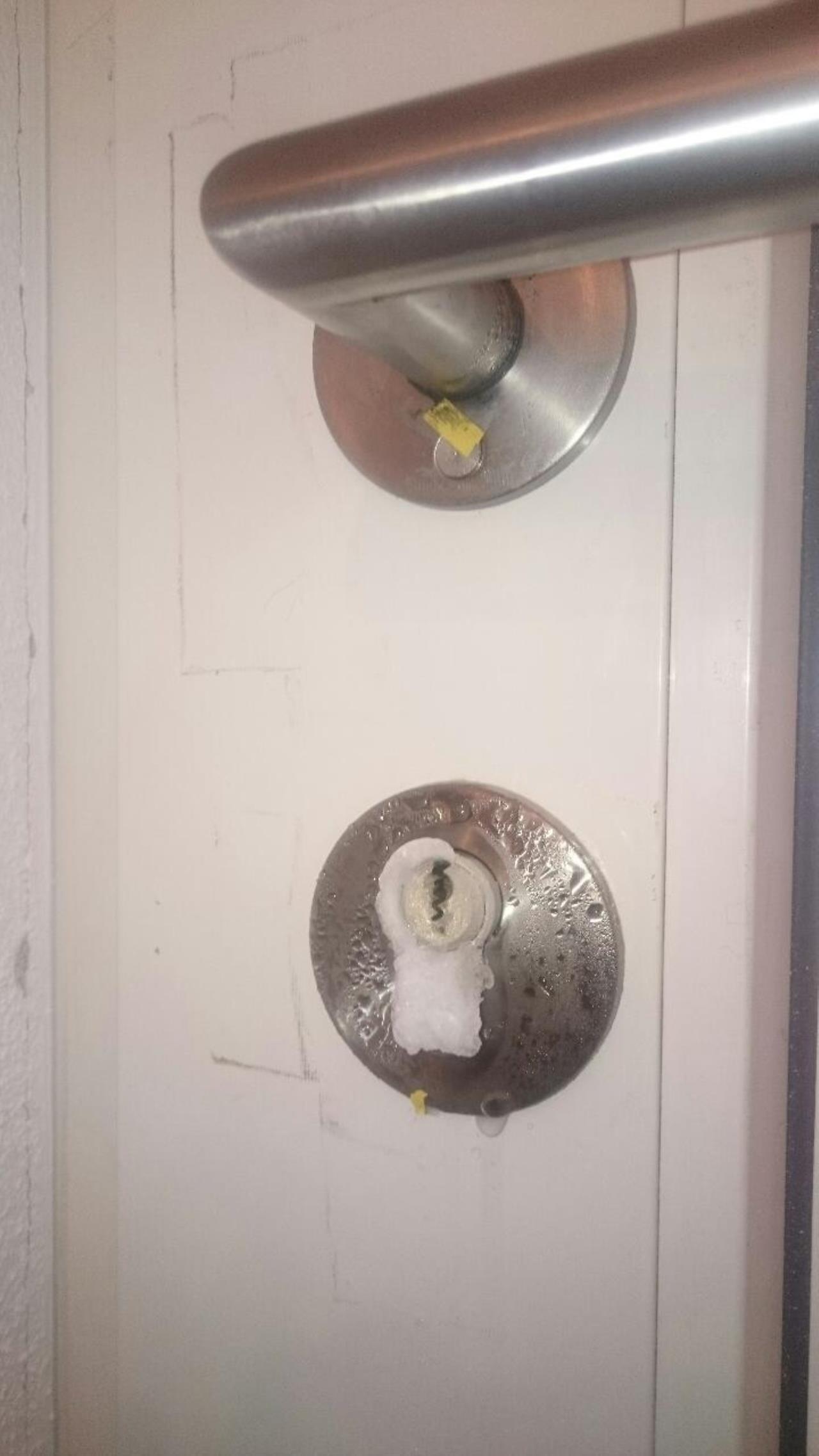

Denkste....
2017/20171101147211.jpg
Schaut bei mir so aus, wenn draußen die Sonne auf die Alutür hinknallt. Laut Hersteller kannst nix dagegen machen, weil sich das dunkle Alu je nach Sonneneinstrahlung oder Schatten verzieht.
Mir wurde geraten, den Schließzylinder mit einem Kompri-Band zu umwickeln.
PS. Hatte aber bislang kein Problem mit Kondensat oder ähnlichen hier angeführten Umständen. Außer etwas Zugluft wenn man hingreift. Ist bei mir aber nur die Nebeneingangstüre in den Kellerersatzraum, also nicht wirklich ein problembehafteter Bereich.

altehuette schrieb: Wenn der Schlüssel innen steckt, wird nicht mehr viel reinkommen an kalter Luft! Generell wird das ganze Schloss eine Wärmebrücke sein!
Ist das Ernst gemeint? Schau mal hier nach (http://www.inotherm-tuer.de/technologie-design/zubehoer/profilzylinder). Ist ein Schnitt vom Zylinder.
Das Problem ist die Metallverbundung des Zylindergehäuses von außen nach innen. Hier gibt es keine thermische Entkoppelung, wodurch die Temperatur übertragen wird.
Rosette mit Moosgummi oder Kompriband abdichten bewirkt eine Reduktion der Luftströmung und kann Kondensatbildung durchaus reduzieren oder verhindern.
Ist aber immer Abhängig vom Raumklima im BEREICH der Tür und nicht im Wohnzimmer!

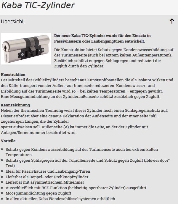

Hallo mackica
wenn´s wirklich "nur" der Zylinder gibt es eh Lösung am Markt (kostet halt etwas mehr!)
