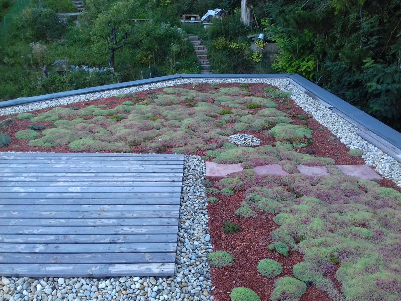

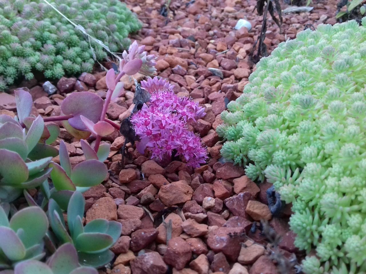

Auf die Abdichtung kommt direkt ein dicker Vlies, idR mindestens ein 300er, dicker ist besser, aber auch teurer. ich habe auf den 300er noch eine Lage 100er draufgelegt.
Dann die Drainmatte... hier kannst du die s.g. Systemmatten nehmen und dich doof und arm zahlen oder die simple Noppenmatte die man bei Kellerwänden etc. verwendet. Da geht nichts kaputt. Die kleinen Töpfe haben dagegen keine Löcher. Funktioniert genauso, apriori bei einigen hier und bei mir.
Darauf wieder ein Vlies, ich habe ein 100er zweifach verlegt;
Eine zusätzliche Vlieslage schützt besser & ist dünner als die Systemmatten und speichert auch gut Wasser.
Pflanzen habe ich im April ausgesetzt, 2 Monate lang bei längeren Trockenphasen etwas gewässert, jetzt ist das Dach fast schon zugewachsen.
Ich würde nicht mehr als September pflanzen.
Ganz wichtig: Substrat von der Fa. Sonnenerde, is the best!
2017/20170905306523.jpg
2017/20170905377184.jpg
5.9.2017  (#3)
@MinMax
hast du zwischen Kies und Substrat eine Leiste gesetzt oder einfach das Filterflies hochgezogen als Trennung?
