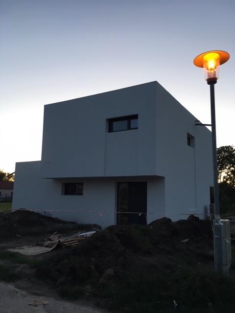

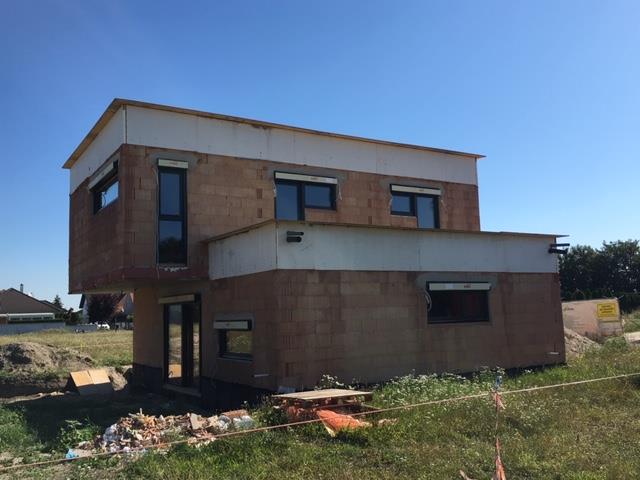

  •  PeterT
1.12.2020  (#14)
energiesparhaus schrieb: Wir auch. Neue User mit Lobpreisungen für einen Betrieb werden hier ja oft etwas skeptisch gesehen. Vielleicht gibts ein paar Fotos vom schönen neuen Haus, oder insbesondere vom Bau? Wäre besser als Lobeshymnen.
Sehr gerne! Hier Fotos:
2020/20201201204755.jpg
2020/20201201508469.jpg

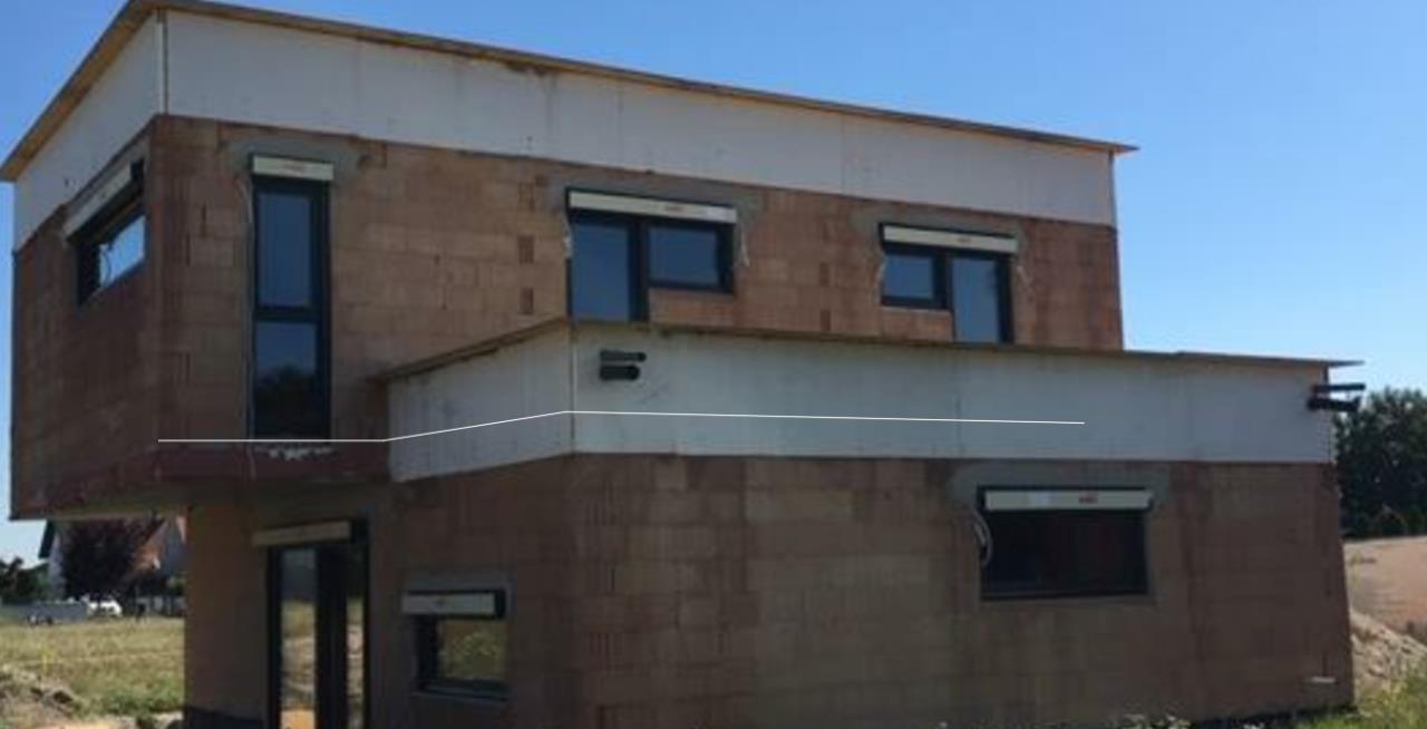

  •  BAULEItEr
1.12.2020  (#15)
@PeterT
Warum wurden die Fenster nicht bündig gesetzt, wie wurde das gelöst ?
Der Dachablauf der Terrasse liegt ca. 30cm übern fertigen Fußboden im OG,
hast du da eine Stufe raus auf die Terasse?
Auf dem Foto mit der verputzten Fassade sieht man auf einmal kein Attikablech mehr, was wurde hier gemacht?
Warum gibt es keine Fensterbänke? da rinnt es schon an der Fassade runter.
  •  PeterT
14.12.2020  (#16)
BAULEItEr schrieb: @PeterT
Ich habe keine Terrasse- ist ein Flachdach "beschottert" wie oben.
Der Dachablauf liegt nicht 30 cm über den fertigen Fußboden. Wie kommst du auf das?
Oder kennst du diese Attikaverkleidung nicht? Dann kann ich dir das gerne erklären.
Dieses Foto ist nicht aktuell, kurz darauf wurden die Fensterbänke und das Attikablech gemacht.
  •  heinzi00
14.12.2020  (#17)
PeterT schrieb: Dieses Foto ist nicht aktuell, kurz darauf wurden die Fensterbänke und das Attikablech gemacht.
Was ich schlimm finde dass man schon die Wasserspuren an der Fassade sieht, oder sieht das am Foto nur so aus weil es Nass war? Wie lange ist der Bau so gestanden?
Ich will jetzt nichts unterstellen aber was ich komisch finde ist dass du am 24.11 nach Fotos gefragt wurdest und du hast bis jetzt nur 2 Fotos reingestellt und nichtmal die sind aktuell...

  •  PeterT
15.12.2020  (#20)
heinzi00 schrieb: Was ich schlimm finde dass man schon die Wasserspuren an der Fassade sieht, oder sieht das am Foto nur so aus weil es Nass war? Wie lange ist der Bau so gestanden?
Die Streifen waren vom Holz - der Regen auf das Holz hat diese Streifen verursacht (Die Verblechung ist leider erst 2 Tage danach gekommen (eben wegen Regen).. Ich muss ehrlich sagen, das hat mir auch sorgen gemacht, hat der Regen aber auch wieder weggewaschen! (Ich hoffe wir sprechen vom gleichen?)
Wenn ich ehrlich bin möchte ich nicht so viele Fotos ins Internet stellen. Ich habe aber noch ein Drohnenfoto (da sieht man auch nur das Haus und keine Autos oder Nachbarn) das kann ich gerne auch noch hochladen.
  •  PeterT
15.12.2020  (#21)
BAULEItEr schrieb: Vielleicht hab ich da einen Denkfehler
Ich glaube du vergisst die Wärmedämmung...
