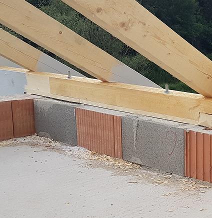

2. Auf die oberste Geschossdecke kommt eine Reihe Ziegel damit das Dämmen einfacher ist (kein "hinfizzeln" zur Mauerbank). Macht es Sinn in die Ziegel Perlit zu füllen? Über den Ziegeln wäre nur eine Dämmung von ~5cm. Das heißt rund ums Haus hätte ich nach oben hin eine Wärmebrücke

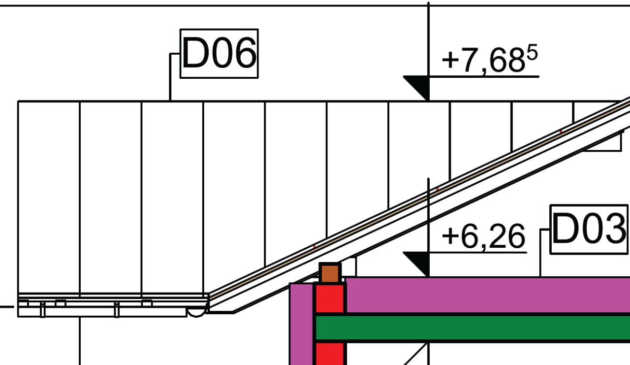

3. Noch schlimmer siehts mit dem Giebel aus. Das Dach ist natürlich nicht gedämmt, das heißt ich muss mit dem Giebel was machen. Reicht es z.B. aus in die erste (oder ersten zwei) Ziegelreihe Perlit zu füllen? Oder ist es besser den Giebel innen zu Dämmen? Nach oben zum Dach kommt dann ohnehin XPS, somit wäre er komplett eingepackt. Perlit kann ich nämlich nicht überall verwenden weil ihm Bereich wo die Pfetten aufliegen betoniert wird. Somit wäre der Giebel wohl nur Wärmebrückenfrei wenn ich ihn komplett "einpacke".

Ich möchte den Giebel nicht anders ausführen - es sollen schon gemauerte sein.

Für die Geschoßdecke wäre ein Möglichkeit das du die eine Reihe Ziegel weglässt, und stattdessen die Mauerbank auf Holzblöcke stellst. Dann kannst du unter der Mauerbank die Dämmung bis nach Außen durchziehen und bist quasi Wärmebrückenfrei. Das habe ich so gemacht (allerdings 50er Ziegel). Ist zwar nicht sehr verbreitet (warum auch immer), aber eine technisch saubere Lösung und für unseren Zimmermann kein Problem.
Das Problem beim Begehen von EPS wird weniger die Druckfestigkeit sein, sondern das die Oberfläche wenig mechanische Belastung abkann und sich dann immer Styorporkugerl lösen werden. Wir haben den Dachboden daher mit OSB ausgelegt (obwohl OSB auch nicht ganz optimal ist weil sehr diffusionsdicht).
Bei der Gibelmauer könntest du wie bereits geschrieben entweder mit Perlit füllen oder eventuell die ersten 1-2 Reihen mit Ytong machen. Wenn man die Mauer innenseitig weiter hoch dämmt verlängert man zumindest den Weg des Wärmestroms durch den Ziegel und wird damit die Wärmebrücke verkleineren.

Executer schrieb: Für die Geschoßdecke wäre ein Möglichkeit das du die eine Reihe Ziegel weglässt, und stattdessen die Mauerbank auf Holzblöcke stellst.
Habe ich auch so gemacht, ist bei uns mittlerweile gängige Praxis. Manche ZImmerer setzen die gesamte Pfette gleich auf XPS, habe ich mich aber wegen des Gewichtes nicht getraut.
Executer schrieb: Das Problem beim Begehen von EPS wird weniger die Druckfestigkeit sein, sondern das die Oberfläche wenig mechanische Belastung abkann und sich dann immer Styorporkugerl lösen werden. Wir haben den Dachboden daher mit OSB ausgelegt (obwohl OSB auch nicht ganz optimal ist weil sehr diffusionsdicht).
Ich habe mit 40cm Glaswolle gedämmt (war gratis - Abfallmaterial aus der Industrie) und darüber einen Boden aus Rauschalungsbrettern gebaut. Ob das günstiger als Fermacellplatten ist weiß ich nicht. Wie Executer schreibt sind OSB Platten sehr diffusionsdicht, vielleicht ist es in Kombination mit einer Dampfsperre an der Betondecke möglich.
Executer schrieb: Bei der Gibelmauer könntest du wie bereits geschrieben entweder mit Perlit füllen oder eventuell die ersten 1-2 Reihen mit Ytong machen.
Ich habe eine Reihe mit Ytong gemauert, obendrauf brauchst du dann natürlich nicht dämmen. Einen Luftdichten Abschluss brauchst du oben auch nicht, das ist mit der obersten Geschoßdecke schon erledigt.

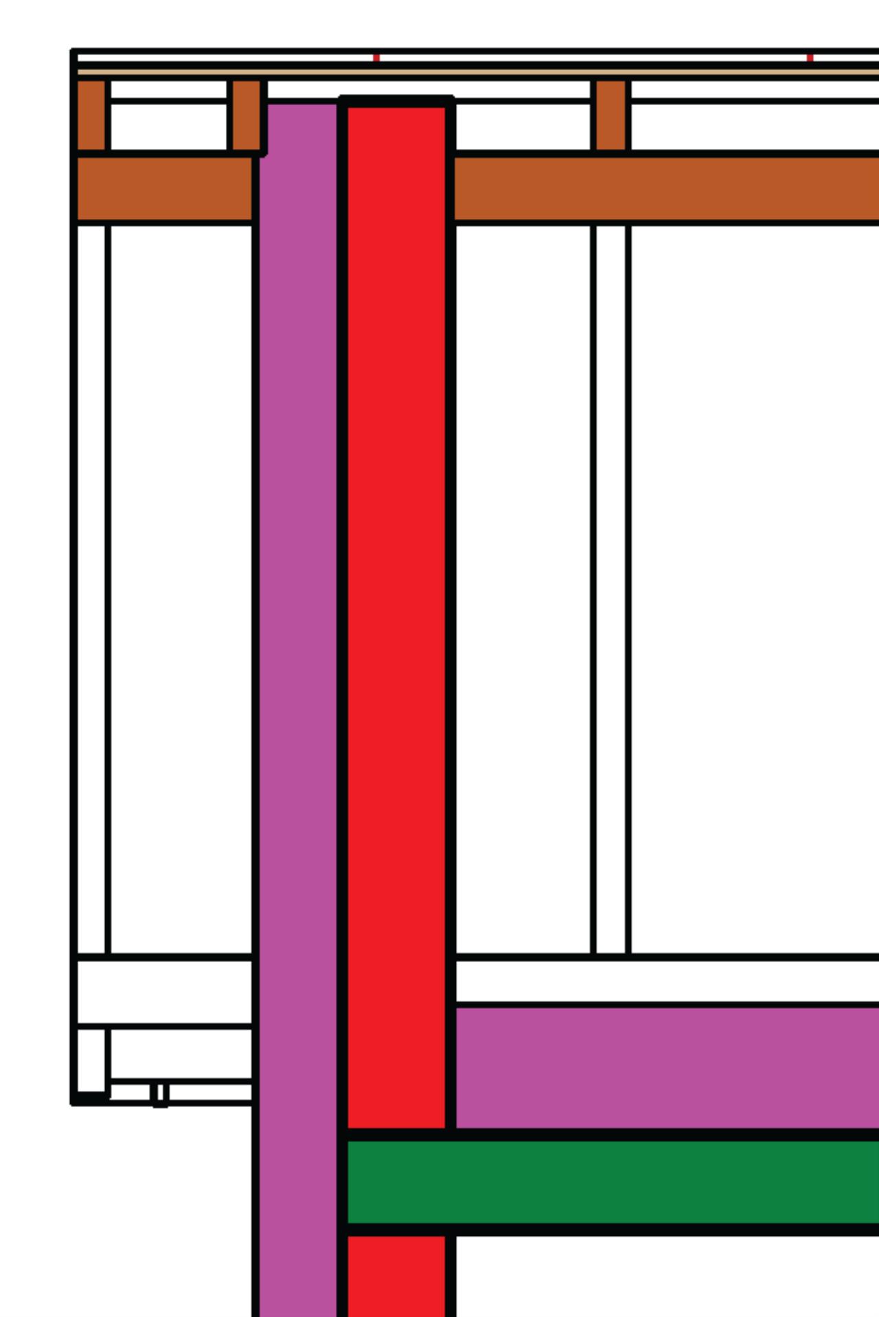

Die Dachkonstruktion wird auf zwei Pfetten aufliegen, es gibt also keine Mittelpfette.

Wenn ich das richtig verstanden habe wird im Bereich der Pfette nicht aufgemauert sondern betoniert. Eventuell hab ich aber auch was falsch verstanden. Ich werd nochmal nachfragen.
Wie gesagt, das Konzept möchte ich nicht mehr ändern. Ich denke mit der Perlitfüllung wird man die Wärmebrücke ganz gut eindämmen können? Das heißt also wenn die erste Reihe gedämmt ist, egal ob Ytong oder Perlit ist die zusätzliche Dämmung innen übertrieben - also den Giebel komplett "einzupacken".

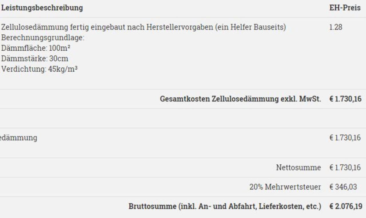

@AnTeMa - sind die 11€ inkl. Zustellung? Hatte bis jetzt noch kein Angebot unter 20€.

@AnTeMa - Danke für die Info. Nehme an, dass sich die 11€ auf 30kg beziehen. Da ist dann der Unterschied zum 45kg Preis doch nicht so groß, da dort alles inklusive ist...

Kannst du mir bitte die Kontaktdaten der Firma zusenden?
Ich hab ein Angebot für 110m² und 40cm Dämmstärke (U-Wert <0,12 W/m²K) um ~3.100€ brutto bekommen. Ein Helfer muss von mir für die Befüllung beigestellt werden.
Also preislich doch deutlich besser als EPS, gerade wenn man an die Zeit denkt die ich für das verlegen gebraucht hätte.

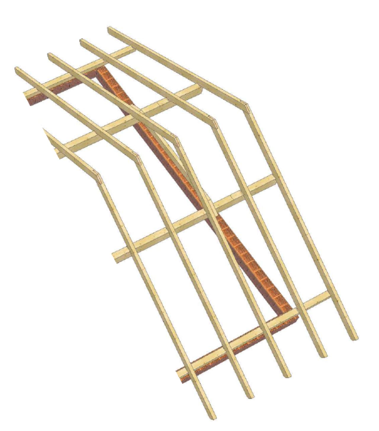

Möchte das Thema nochmal hochholen da ich die Giebelwand auf der Innenseite noch immer nicht gedämmt habe. Die ersten zwei Ziegelreihen hab ich mit Perlit aufgefüllt, würde es jetzt noch Sinn machen innen mit Styropor zu dämmen? Material wäre schon am Dachboden aber ich könnts natürlich wieder verkaufen...
Die Fläche des Ziegels bzw. die Auflagefläche auf der Betondecke bleibt ja immer gleich auch wenn ich bis oben dämme...macht eine Dämmung auf der Innenseite dann überhaupt Sinn?
