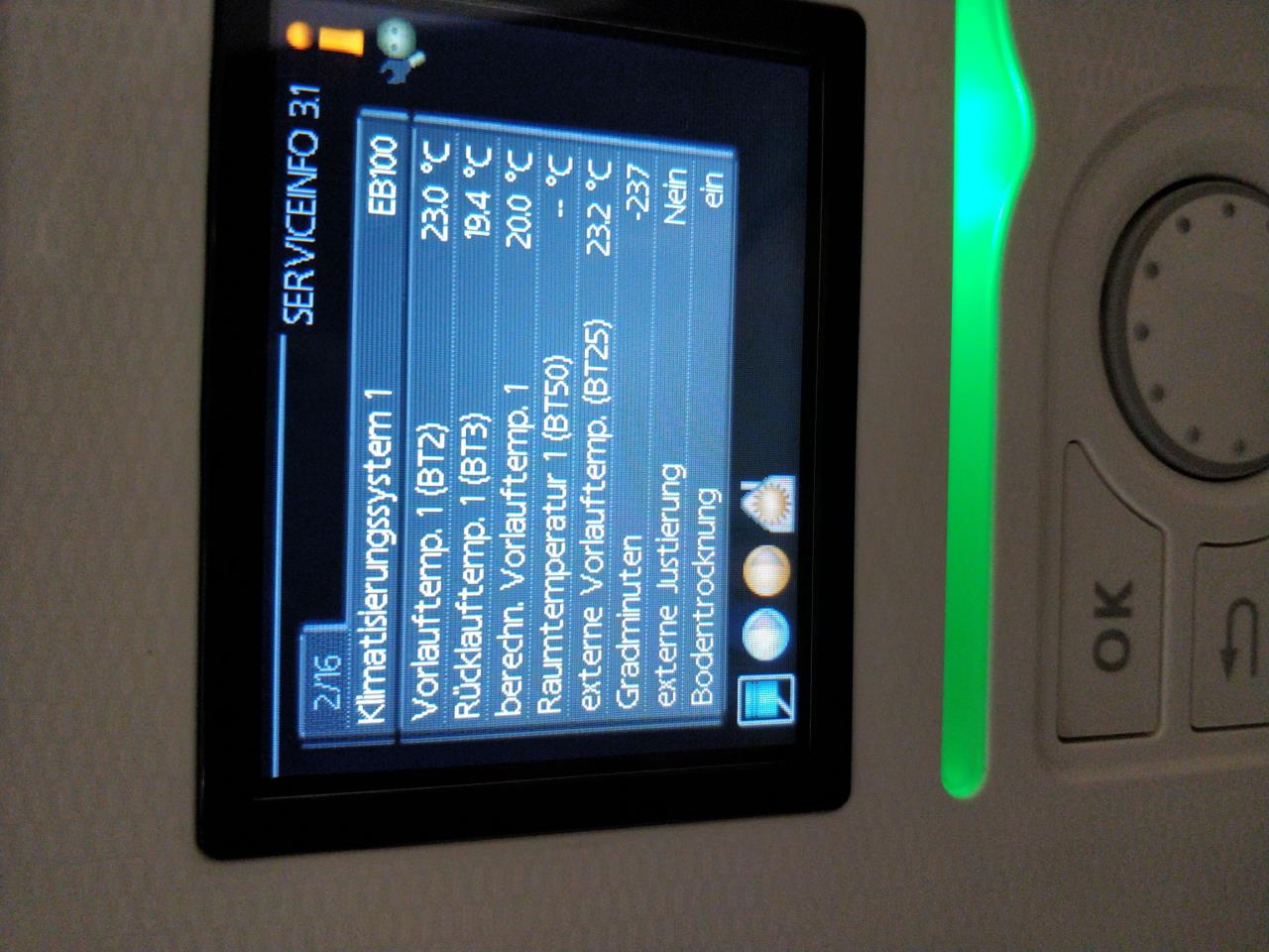

Ich wollte heute bei mir anfangen den Estrich ausziehen
1. Stufe ist 20 Grad, jezt ist mir aufgefallen das die Wärmepumpe höher heizt als berechnet
Ist das so richtig? (sorry für das schiefe Bild)
2019/20191020292201.jpg
  •  winston
20.10.2019  (#991)
Wahrscheinlich geht bei der Untergrenze nicht weniger. Wie viel Leistung (Hz) ist als Untergrenze eingestellt?
  •  Andreas90
20.10.2019  (#992)
Untergrenze weiß ich gerade nicht aber die WP WP [Wärmepumpe] hat gegen die Obergrenze geregelt (80Hz)
Habe sie aber nur ca. 20 min laufen gehabt da der Vorlauf noch weiter hoch gegangen wäre

Hmm, gib uns mehr Infos, normal geht sie nicht so aufs Gas.
Bitte die ersten 6 Info-Screens, Sperrbereiche der WP WP [Wärmepumpe] und Raumtemperatur-Soll bitte auch.

Beim zweiten Versuch funktioniert ed jetzt ohne Probleme, weiß aber auch nicht woran es gelegen hat emoji
