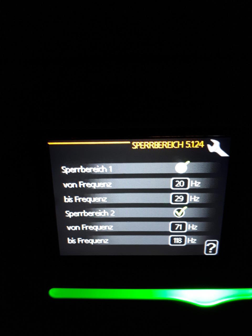

brink schrieb: läuft der verdichter jetzt schon mit 120 hz?
solange was von der erde zu holen, hole es dir. der heizstab ist 4-5x teurer als die erde.
erst wenn der verdichter bei dauerhaft 120hz ansteht und du noch mehr push brauchst, kannst den e-heizstab dazu nehmen.
Hmm ich glaube wir kommen da wieder einer Sache näher...
Der Verdichter läuft mit 70hz und ich denke höher kommt er auch nicht, da mir folgende Einstellungen angesagt wurden:
2018/20181218991679.jpg
Dann deaktiviere ich den 2. Sperrbereich somit und lasse dann laufen bis 120hz erreicht sind.
Von da weck die ZH einschalten.
Hab ich das richtig gecheckt?
*/edit:
Das Bild sieht man schlecht.
Sperrbereich 1: 20hz bis 29hz
Sperrbereich 2: 71hz bis 118hz

der zweite sperrbereich schätze ich ist dann für den normalen betrieb. fürs ausheizen kannst ihn deaktivieren

@sperrbereich: der 2. Sperrbereich ist ja im Grunde eigentlich nur eine Drossel, wenn ich das richtig verstehe... (meine mich erinnern zu können, dass Arne das mal mit der Lautstärke begründet hat)
wofür ist dann aber der 1. Sperrbereich von 20-29Hz? Ist das nur ein Workaround für diesen Bug von dem man hier schon des öfteren gelesen hat wo eine Art Schwingung entsteht oder gibts hier einen anderen Grund?

Die 20-29Hz Sperre ist sinnlos, meine läuft zu 95% in dem Bereich.
Mit WT-Pumpe Auto gibt es in dem Bereich Probleme bzw. generell mit WT-Pumpe Auto, aber in dem Bereich vermehrt.
Ab 90Hz (Werksbegrenzung) und niedrigem Hub (also VLT < 30°C, Sole > 0°C) sind die Wärmetauscher am Limit, denn mit 90Hz werden schon 8-8,5kW erreicht (!!!). Eine weitere Erhöhung der Frequenz bringt nur mehr Stromverbrauch und kaum mehr Wärme. In meiner Messung gab es dann 9kW.
Bei höherem Hub eventuell wieder interessanter.
Siehe: https://www.energiesparhaus.at/forum-knv-topline-parametrierenoptimieren-3/48995_24

r3try schrieb: @sperrbereich: der 2. Sperrbereich ist ja im Grunde eigentlich nur eine Drossel, wenn ich das richtig verstehe... (meine mich erinnern zu können, dass Arne das mal mit der Lautstärke begründet hat)
nein, das stimmt nicht!
der zweite sperrbereich wird individuell zum projekt und zur quellenplanung gesetzt.
modulierende wärmepumpen sind genauso wie die quelle entsprechend der heizlast des gebäudes auszulegen und die wärmepumpe entsprechend dieser heizlast zu begrenzen.
2018/20181105570477.jpg
das ist ein extrem wichtiger punkt, bitte dies auch hier in den beratungen zu berücksichtigen. ich will das system nicht gegen die wand fahren sehen und ich will nicht vorm richter stehen!
beispiel:
ein haus hat 3kw heizlast, der RGK RGK [Ringgrabenkollektor] ist bsplw auf 3,5kw ausgelegt. die 1,5-7,5kw-wp wird bei inbetriebnahme begrenzt.
jetzt haut einer nach euren anleitungen im ersten winter alle sperren raus weil er meint bei -8° außentemperatur unverputztes haus und keller auf einmal in 10 tagen ausheizen zu müssen.
damit überfährt er seine quelle und zerstört seinen boden im garten. vielleicht kommt es sogar zu schiefstehenden fundamenten und bauwerksschäden.
für einen der hier beraten wird gibt es dutzende stille mitleser die das dann nachmachen. ihr könnt euch nicht vorstellen was für anfragen zu mir kommen.
die werkseinstellungen werden jedenfalls im inbetriebnahmeprotokoll dokumentiert, wenn der betreiber so schwerwiegende einstellungen selber nachträglich ändert verliert er auch garantieansprüche.
darum ist das servicemenü auch ein gesperrtes menü, das man nicht versehentlich anklicken kann...
ein aktuelles beispiel auf meinem tisch:
haus hat 6,1kw normheizlast, RGK hat 6,9kw auslegung
kunde hat beim installateur im allerletzten moment die 12kw maschine geordert. die kann bei 5°-sole 14kw.
der RGK RGK [Ringgrabenkollektor] ist also plötzlich um 50% unterdimensioniert - bei frei gegebener wp.
dieses beispiel erklärt ganz gut warum es wichtig ist die regeln einzuhalten damit das system für alle sicher und stabil bleibt...

dyarne schrieb: der zweite sperrbereich wird individuell zum projekt und zur quellenplanung gesetzt.
Nachdem ich die 2. Sperre heut um 08.00 rausgehaut habe heißt das für mich ... ?
Wieder auf 70hz begrenzen?
Waren die 70hz eine Standard Vorgabe und müssen dann erst noch bei wirklicher Inbetriebnahme an den entsprechenden Wert angepasst werden?
Oder woher bekomme ich den für mich gültigen Wert?

cuthx schrieb: Nachdem ich die 2. Sperre heut um 08.00 rausgehaut habe heißt das für mich ... ?
im standard betrieb sollte der zweite sperrbereich drin sein, weil dein gebäude auch nie mehr brauchen wird.
wenn du dir dessen bewusst bist, was du tust und welche folgen ein ev. vereister kollektor mit sich bringt (einfach mal den thread von seite 1. durchlesen) und du das für die ausheizphase akzeptierst, kannst den verdichter entsperrt lassen und mit der wp ausheizen.
ausheizen im winter ist halt keine "best-practice".

Man kann ruhig den 2. Sperrbereich herausnehmen bei noch so kleiner Quelle wenn Menü 5.1.7 - KT-Alarmeinst. richtig eingestellt wurde.
Typisch -5°C, so dass bei 0 | -3 °C Ende ist und der Verdichter runter moduliert.
Das gilt natürlich nur für die Nibe/KNV Maschinchen die das auch unterstützen. Mit anderen WP WP [Wärmepumpe]-Herstellern kenne ich mich nicht aus.
Wobei es ja nicht soo viele modulierende Maschinen gibt. Ob die Bosch/Junkers sowas hat weiß ich nicht.

Becker schrieb: Man kann ruhig den 2. Sperrbereich herausnehmen bei noch so kleiner Quelle wenn Menü 5.1.7 - KT-Alarmeinst. richtig eingestellt wurde.
DU kannst das weil DU dich eingearbeitet hast und die zusammenhänge perfekt kennst.
jeder anwender investiert sicher nicht die zeit & muße sich hier einzulesen. der klick weg beim sperrbereich ist schnell gesetzt...
letzten winter hat es einen bauschaden in D gegeben, weil die quelle bei unverputztem 50-er massiv überfahren wurde. daher sind mir unsere sicherheitsnetze die wir eingezogen haben sooo wichtig.
dort gab es:
-> on/off wp
-> überdimensioniert
-> keine sole-aus-min
-> installateur hat kollektor verkehrt herum angeschlossen

cuthx schrieb: Waren die 70hz eine Standard Vorgabe und müssen dann erst noch bei wirklicher Inbetriebnahme an den entsprechenden Wert angepasst werden?
nein, das war ein individueller parameter für dein projekt.
diese 70-hz sperre ist ein zusätzliches sicherheitsnetz für dein system.
wie alle sicherheitsnetze braucht man es im geplanten normalbetrieb nicht...
jeder entscheidet im auto selber ob er mit oder ohne gurt fährt.

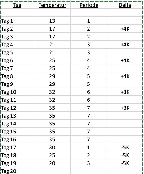

Und hier noch das derzeit geplante Ausheizprogramm:
2018/20181223643008.png
Ich kann aber überhaupt nicht einschätzen, wo ich den Estrich abholen werde. Wir haben derzeit so ca. 6°C tagsüber, aber das kann sich natürlich noch ändern bis Mitte Januar.
Und ich weiß, es sind mehr als 7 Perioden. Daher muss ich am Tag 17 neu parametrieren. Oder habt ihr da eine bessere Idee?
Uplink werde ich über einen LTE-Router herstellen, insofern habe ich die Anlage im Blick (und einer von euch auch, wenn er will... emoji ).
