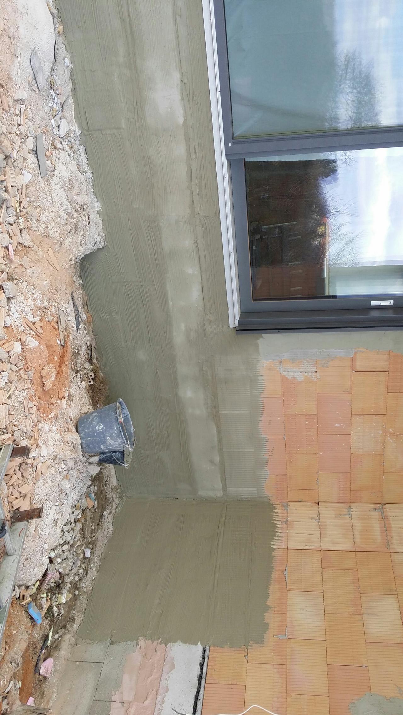

so ich hab jetzt mal einen Teil mit Klebespachtel gemacht - mit der Glättkehle aufgetragen und dann noch mal mit der feuchten Malebürste drübergegangen. Hat super funktioniert. Da ich aber noch zig tausend qm machen muss, werd ich auf eine andere Mischung umsteigen - also Zement, Wasser, Schleifsand.
PURENIT Gespachtelt - FALSCH! - Wie man auf dem Foto sieht, habe ich den Purenitsockel unter der Terrassentür auch mit Klebespachtel gespachtelt. Ich bekomme jetzt einen Flüssigkunststoff drüber - ist das jetzt falsch, dass ich das gespachtelt habe oder wurscht? |
Wenn deine Patschokerei am Purenit hält dann is es wurscht. Ohne Haftgrund hätt ich da aber bedenken und wenns trocken ist versuch mal mit einer Spachtel etwas abzulösen dann merkst wie es sich verhält. Frag auch am besten vorher den Verarbeiter vom Flüssigkst. |
Danke innuedo. werd den Arbeiter eh noch fragen, dachte es hat schon jemand gemacht. bin zu ungeduldig. |
