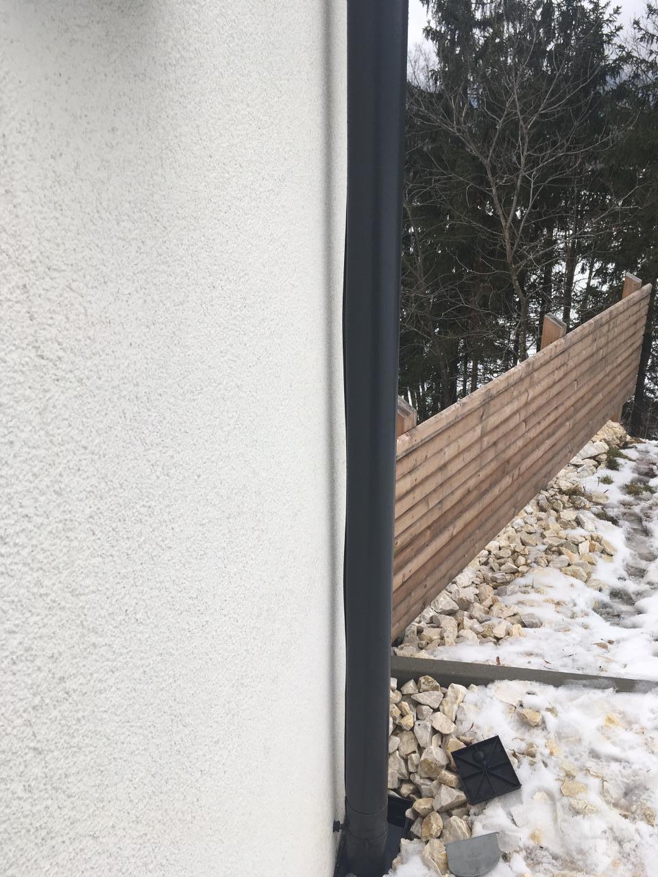

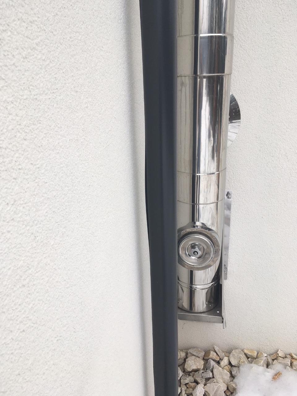

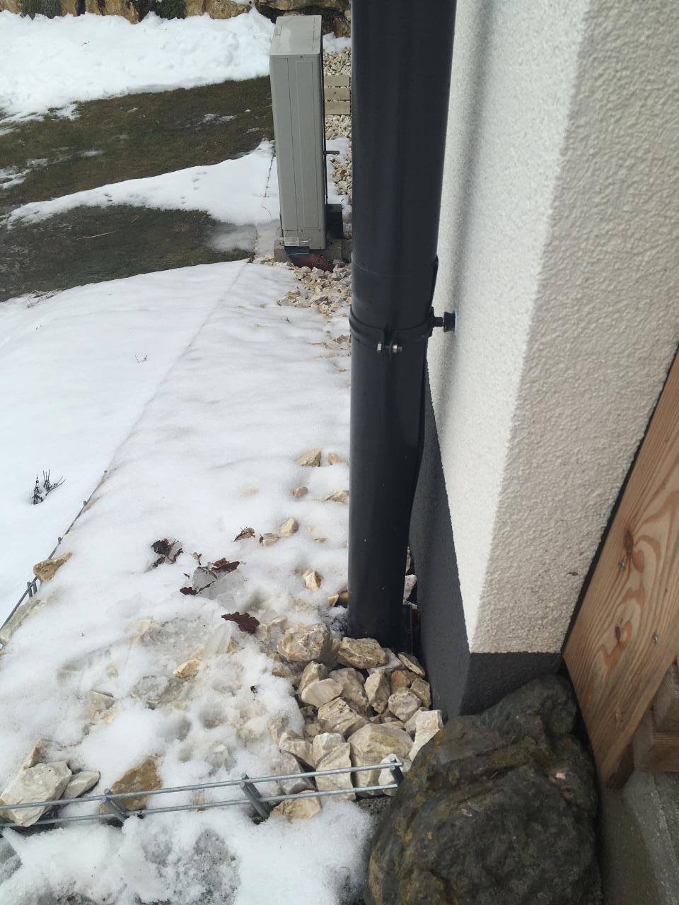

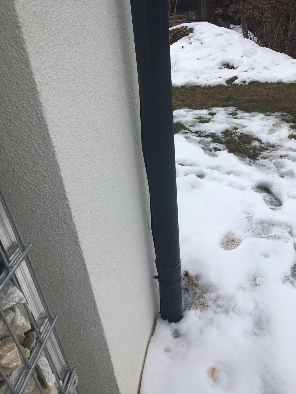

Alle Fallrohre vom Flachdach sind anscheinend gefroren gewesen und das zeigen Ausbuchtungen am Falz der unteren Rohrstücke. Im Herbst wurden die Sinkkästen von mir noch gereinigt und die Abflussrohre sind im Gefälle und unter Frosttiefe verlegt. Die Besonderheit aber dass sie nicht im Kanal enden, sondern in oberflächen "Beruhigungskästen", paar Meter vom Haus am Hang weg und im Norden bzw. Osten des Hauses.
Die letzte Wochen waren extrem (-15/-20) grad und seit paar Tagen aber Tauwetter/Regen und teilweise wieder Frost in der Nacht. Eine Abflussrohr dass nur 50cm im Erdreich abläuft am Hang war weiter in den Hang gefroren und hier werd ich wohl noch Material aufschütten.
Bin nun auf Lösungssuche und mir fällt außer einem Rinnenheizungsband welche bis ins Erdreich geht nichts ein.
Jemand noch eine Idee oder Tipps wie ich solche Szenarion vermeiden kann?
Sind die Rinnen reparabel? Könnte mit einem Zurgurrt versuchen etwas zusammenzuziehen. Sollte ja nur optischer Schaden sein...

die rohre wirst nicht mehr sauber hinbringen, aber die zu tauschen ist eh kein problem weder technisch noch finanziell. heizbänder bringen sicher die lösung, aber kosten halt gar nicht so wenig strom. ich nehme an, dass die sinkkästen die "wärme" aus den unterirdischen (unter frostgrenze) abflussrohren nicht ins fallrohr aufsteigen lassen. aus diesem grund hat unser spengler damals von den sinkkästen abgeraten.

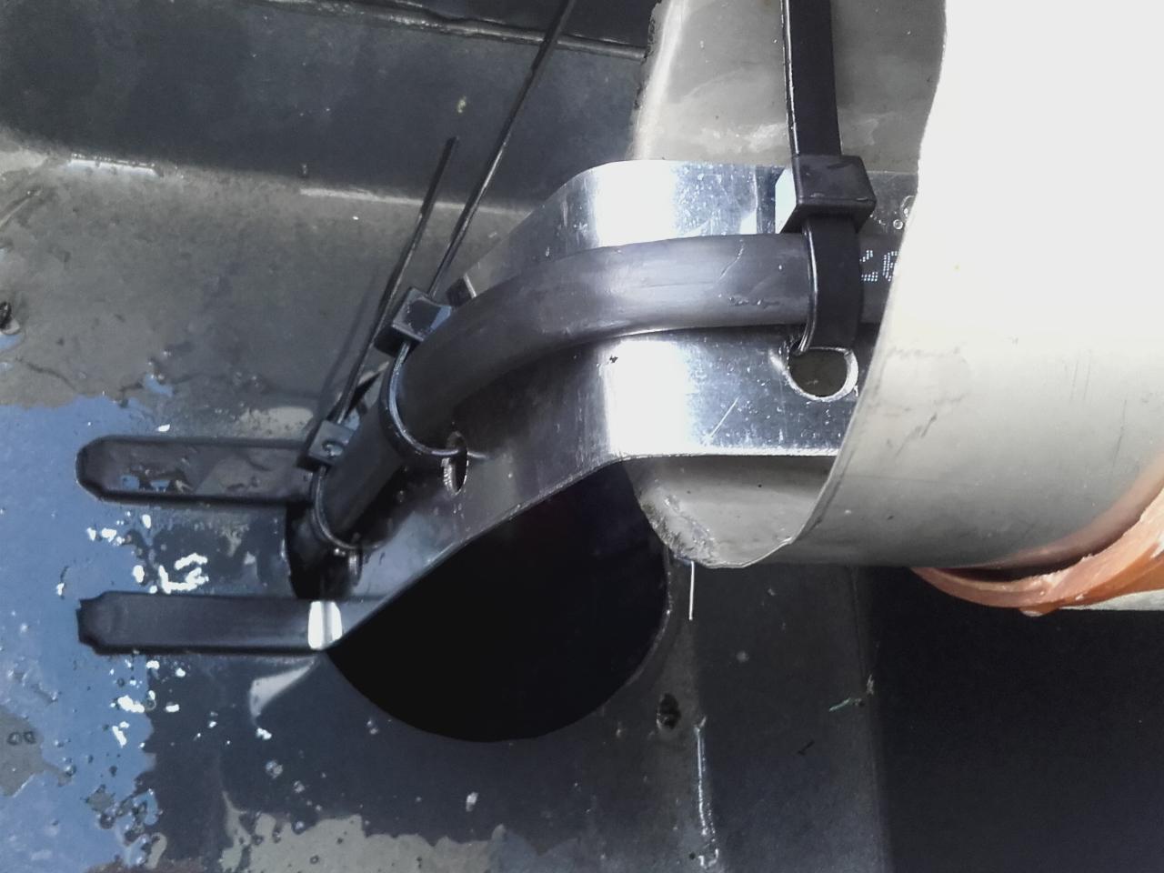

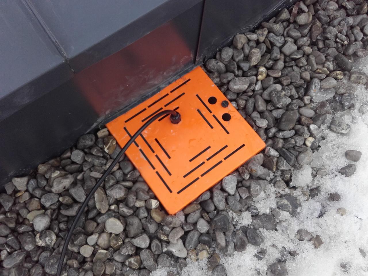

Ich hab das Heizband bei mir durch den Speier in den Rinnenkasten und dort über einen Kantenschutz hinab ins Fallrohr gelegt. Hab das ganze letzten Freitag/Samstag gemacht. Da war das Wetter recht angenehm. Hab dir mal ein paar Bilder angehängt.
2017/20170206257467.jpg
2017/20170206446487.jpg
Glaube kaum, dass es hier zu Verstopfungen kommen kann. Das Kabel selber ist ja recht schmal im Vergleich vom Rohrdurchmesser. Nur wenn man ein breiteres Rohr hat wird eine doppelte Verlegung des Heizbandes mit Schleife empfohlen. Dazu wird auch ein Laubgitter empfohlen. So steht es zumindest mal in der Beschreibung ...
