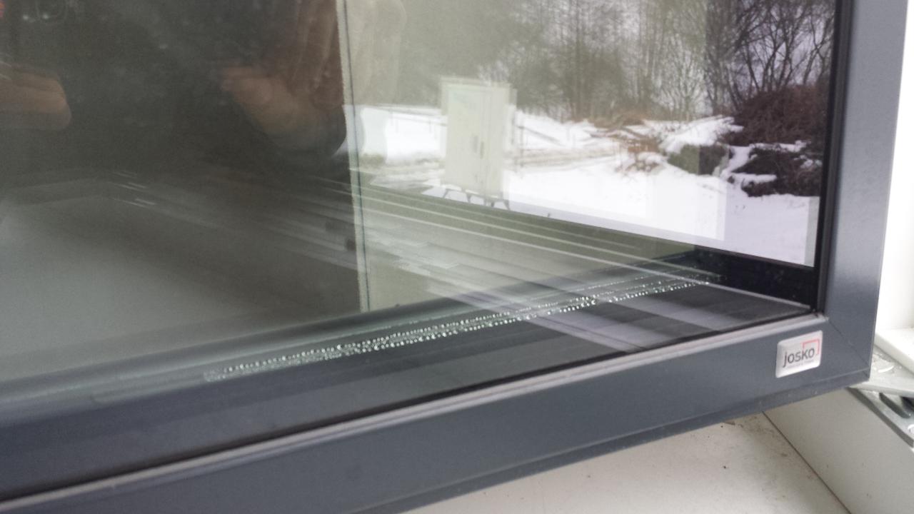

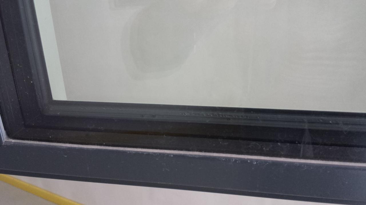

Hi!
bin mir nicht sicher ob das "normal" ist weil seit Wochen Rekord-Minus-Temperaturen... und vorher Ausheizphase... (im Haus 30°, draußen -10 bis -20°)
Bei einem großen Fixfenster Blue Safir, VSG/ESG (Josko) hab ich auf einem halben qm deutlich sichtbar Eisblumen zwischen dem äußeren Glas und dem mittleren Glas.
25er Ziegel, 20cm WDVS WDVS [Wärmedämmverbundsystem].
Im Haus wärs schon trocken, drum wundert es mich weil es jetzt erst auftaucht.
Wo könnte da die Feuchtigkeit reinkommen. Gleich dokumentieren/melden oder mal warten?

  •  Andi1979
25.1.2017  (#2)
puh...
Das Fixglas hat 3,0 x 2,3 Meter und mit Kran&Glassauger reingehoben.
Das zu tauschen wäre extrem heftig. WDVS runter, Fensterbank runter, innen Gerüst aufbauen,...
Naja, gut, hab eh schon befürchtet dass es sich nicht in Wohlgefallen auflösen wird. Nur war Josko bis dato bei Reklamationen wenig gesprächsbereit...

  •  Andi1979
25.1.2017  (#4)
Bild kann ich in Kürze liefern.
Hat sich aber mittlerweile eh schon geklärt - wie du richtig vermutest muss wohl nach einer Schadensmeldung getauscht werden. (hoffentlich nur das Glas und der Rahmen kann drinbleiben). Kümmert sich Josko drum, gottseidank.

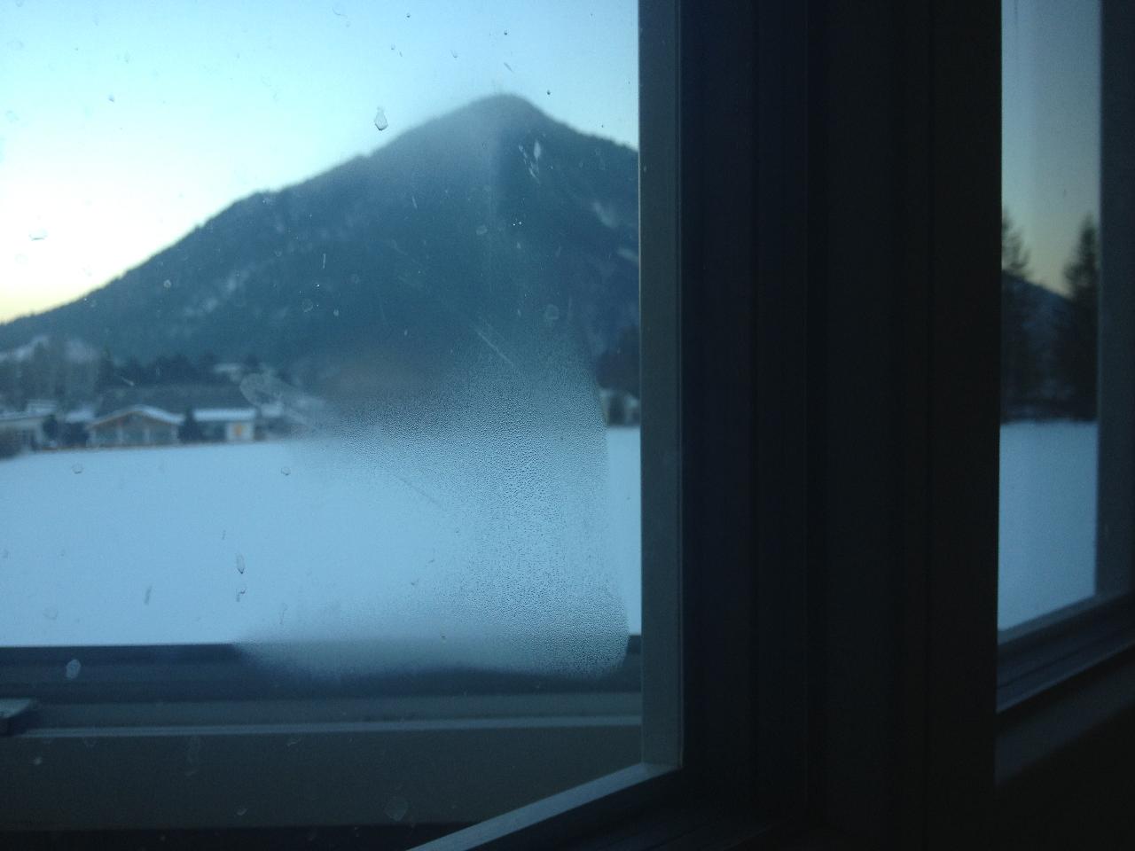

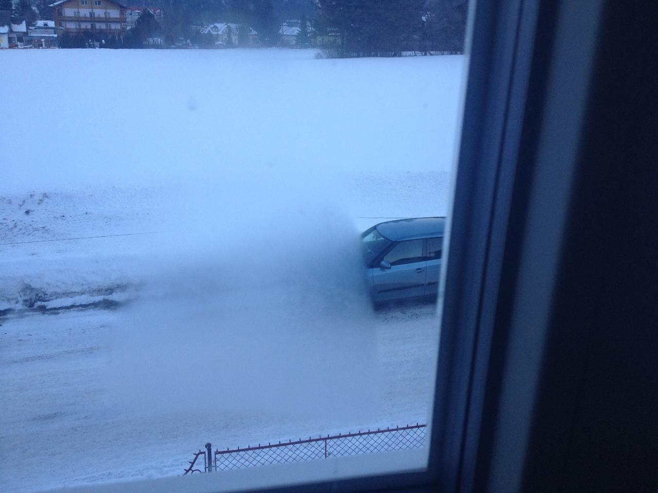

  •  Andi1979
8.2.2017  (#18)
leider haben wir auch bei 3 andren Fenstern Kondensatprobleme.
In dem Fall zwischen dem Innenglas und der Gummidichtung.
Ist das ebenfalls ein Schaden den man beheben sollte?
2017/20170208325578.jpg
2017/20170208107464.jpg
  •  maider187
8.2.2017  (#19)
Natürlich, ist ein Zeichen das es nicht dicht ist. Sofort jemanden kommen lassen und Bilder machen
