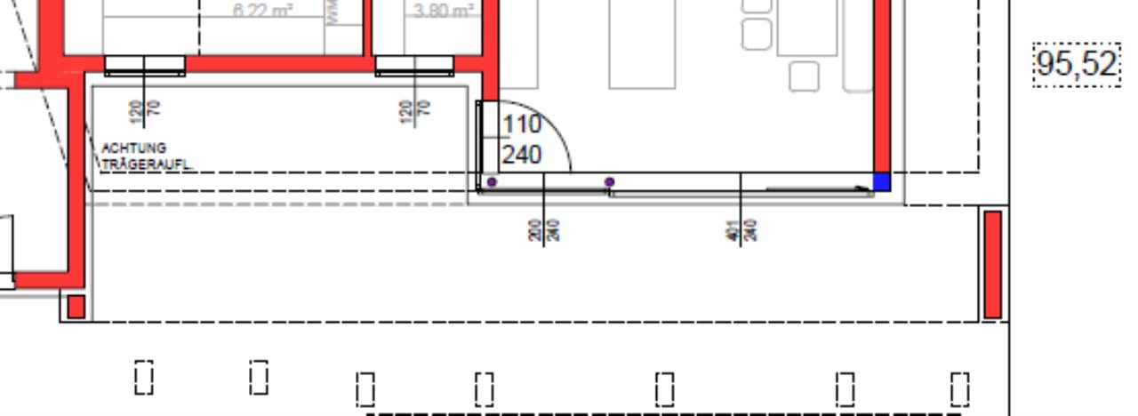

bei unserem Plan steht das OG teilweise über das EG und bildet somit eine Überdachung. Entsprechend muss das dann ja von unten gedämmt werden.
Wir haben derzeit eine Raumhöhe innen von 270cm geplant, würde bei einer Dämmung der Decke mit 20cm VWDS außen eine Höhe von 250cm ergeben.
Ich würde außen gerne so hoch wie möglich werden und daher meine Frage an die Experten (falls Experten Know-How überhaupt notwendig dafür emoji ):
Gibt es ein Dämmmaterial, welches ich hier einsetzen könnte um dünner zu werden, sprich mehr Raumhöhe zu erreichen - natürlich bei zumindest annähernd gleichen Dämmwerten??
Danke vorab
buerste

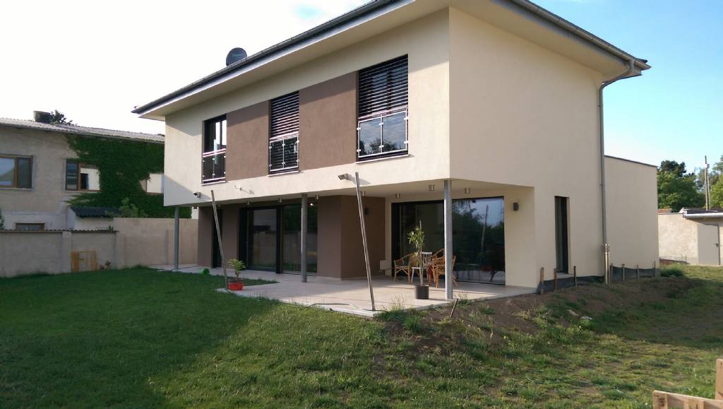

Wir haben auch das OG auskragend +20cm Dämmung und unten >270cm Raumhöhe. Willst du raumhohe Fenster/Türen im EG? Ist schon ein eigenes "Kaliber" und gehört dementsprechend durchgeplant. Unsere Decke ist eher Stärker wegen der freien Auskragung bzw. Spannweiten.
Je nach Komplexität kann man auch optisch mit der Putzfarbe einiges hinbekommen. War bei uns ein Thema durch die unterschiedlichen Dämmaterialien und Aufbau der Fassade.
Oder habt ihr nur Bedenken dass auf der Terrasse die 250cm Höhe zu gering ist oder geht es um optische Details? Mit einem besseren Dämmstoff gewinnst du vlt paar cm aber obs dann wirklich den gewünschten Effekt bringt?!

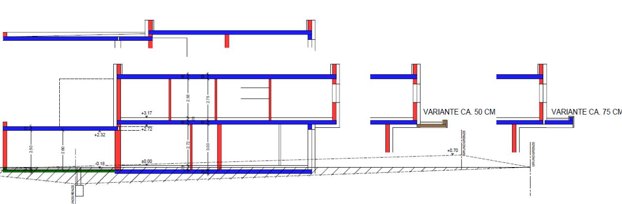

Anbei noch ein paar Screenshots bzw. Schnitte dazu:

Verstehe. Rein aus Kostengründen und Komplexität fährst du mit einer nicht raumhohen Verglasung natürlich viel besser. Wir haben jetzt nicht die tiefe Überdachung wie Du aber darunter auch nur ein wenig mehr als 2,50 Höhe. Wär mir noch nie in den Sinn gekommen dies als "gering" anzusehen Aussen, wos rundherum offen ist.
Haben auch 240er Elemente und optisch könntest du auch im obersten Bereich zur Decke den grauen Putz durchziehen falls die Dämmung nicht abstimmen kannst/magst wie ap99 vorschlägt. (guck auf meinem Bild im OG den Bereich zwischen Fenster und Dach/Decke. Da ist ein schmaler Streifen grau geputzt. Hätt sonst 30cm von der Decke Dämmen müssen, möglich aber wär mir dann optisch zu "fett"gewesen...)

Wir habens so, wie du es vorhast, nur 10 cm niedriger: Höhe Innenraum 260, Höhe Unterkante Vordach 240, Höhe Unterkante Fenstersturz 230cm.
Uns stört die geringere Höhe beim Vordach überhaupt nicht. Hatte auch überlegt, die Dämmstärke am Vordach zu reduzieren. Habe es aus Kostengründen sein lassen und bin froh, mir das Geld gespart zu haben. Durch den Sturz bei der Verglasung wird sowieso viel kaschiert!

@Maarch: danke für deinen Input, darf ich dich noch fragen wie weit du auskragst?
Bei mir sinds ca. 2m bei der Glasfront und 3,5m bei der "Einbuchtung".

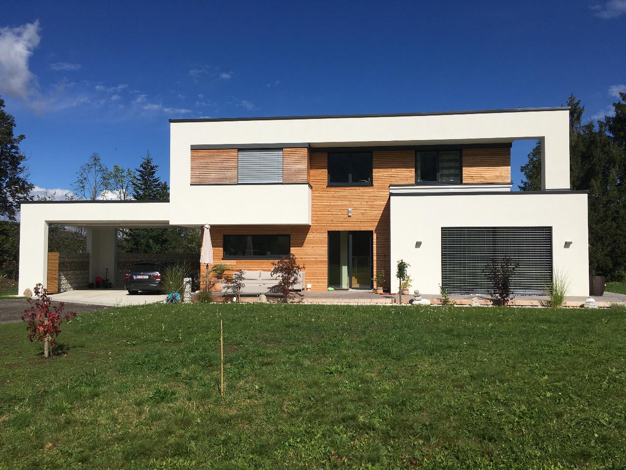

Hier ncoh ein Bild wie es ausen bei uns aussieht. Gleiche Bedingungen wie bei Dir geplant. Raumhöhe Innen 272cm, Auskragung mit 20cm EPS gedämmt, 240cm hohe Schiebtür.
Mehr als genug Platz, optisch kein Problem.

@Innuendo: wenn ich dich richtig verstehe hast du den grauen Streifen rein aus optischen Gründen gemacht?
Ja. Ausserdem sind dadurch bei mir die Raffkästen auch ein wenig überdämmt. Holz Fassade springt ja 4cm zurück.
Nur so als Tipp da man gerade mit grauen Putz Schatteneffekte bzw. andere mögliche "Problemfelder" super hinbekommt.

@gufu1: Danke für das Bild...beruhigt mich noch einmal mehr!
