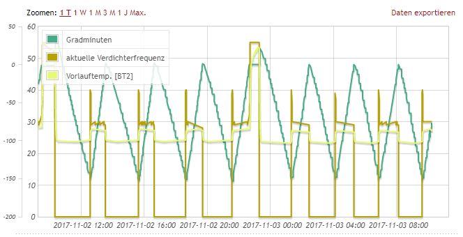

Ich setz mal folgendes Bild rein. Der Verdichter startet etwa 10x pro Tag, was meiner Meinung nach noch etwas zuviel ist. Ich habe die GM von -150 jetzt auf -250 noch einmal reduziert, mal sehen was passiert. Gibts von den Profis hier Kommentare um Fehleinstellungen gleich entgegen zu wirken?
Zum Objekt:
+ Sanierungsobjekt, Kaltkeller
+ ca. 170m2 beheizte Fläche
2017/20171103736833.jpg
  •  brink
3.11.2017  (#506)
ja, sperrbereich 5.1.24 rausnehmen, wp auch mit 20 hz arbeiten lassen -> dann bist mit den 150 gms gleich bei der hälfte der takte.
ansonst, ja, die verdichter-start gms auf zb 300 setzen.
es ist halt individuell für jedes haus. je mehr speichermasse das haus hat, desto eher sind große gms unproblematisch. oder die vorlauftemperaturen sind höher (wegen heizkörpern), dann sind auch höhere gms möglich. ich bin letztes jahr mit 800 gefahren. ich würde mutmaßen, nach den beobachtungen vieler systeme (aber meist massivhäuser), dass gms von 300 nahezu für alle passend sind. würde ich jedem empfehlen, als erste "korrektur" einstellung.
  •  drzulu
3.11.2017  (#507)
Den Sperrbereich nehme ich raus und arbeite mich mal mit den GM weiter runter. Bin gespannt und poste die Ergebnisse hier.

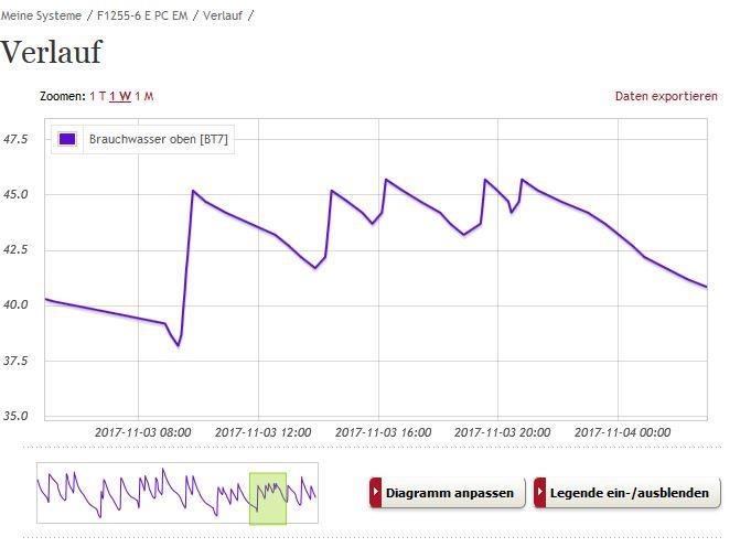

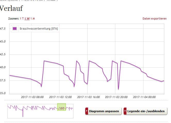

Kurz zu uns: Neubau im Jahr 2016 bezogen (254m², KFW55, Paul Lüftung), Nibe F1255-6 PC eingebaut und mit zwei Tiefenbohrungen a 70m in Betrieb. Leider ist unsere Fussbodenheizungsauslegung "suboptimal", habe mich da auf den Dienstleister verlassen ich Depp. Deshalb kämpfe ich noch mit den Einstellungen. Großen Dank an das Forum - habe allein durch das mitlesen schon einen recht ruhigen Betrieb finden können - jetzt gehts ans optimieren des Verbrauchs.
Ein Punkt stört mich derzeit als F1255 Nutzer: die Warmwasserbereitung orientiert sich am unteren Fühler. Sobald etwas Wasser gezapft wird, wird recht zeitnah wieder aufgeladen obwohl oben im Tank noch genug heisses Wasser vorhanden ist. Teste derzeit noch die Grenztemperaturen, habe aber noch keine optimale Einstellung gefunden. Hier mal mein Problem im Bild:
2017/20171104125680.jpg
2017/20171104831899.jpg
Fände es viel besser, wenn die Wasserbereitung anhand des oberen Fühlers anlaufen würde. Kann man das einstellen? Oder einfach die Fühler anders rum einstecken?
VG
  •  brink
4.11.2017  (#511)
aleman schrieb: Kann man das einstellen?
Leider nein
aleman schrieb: Oder einfach die Fühler anders rum einstecken?
Könnte gehen
