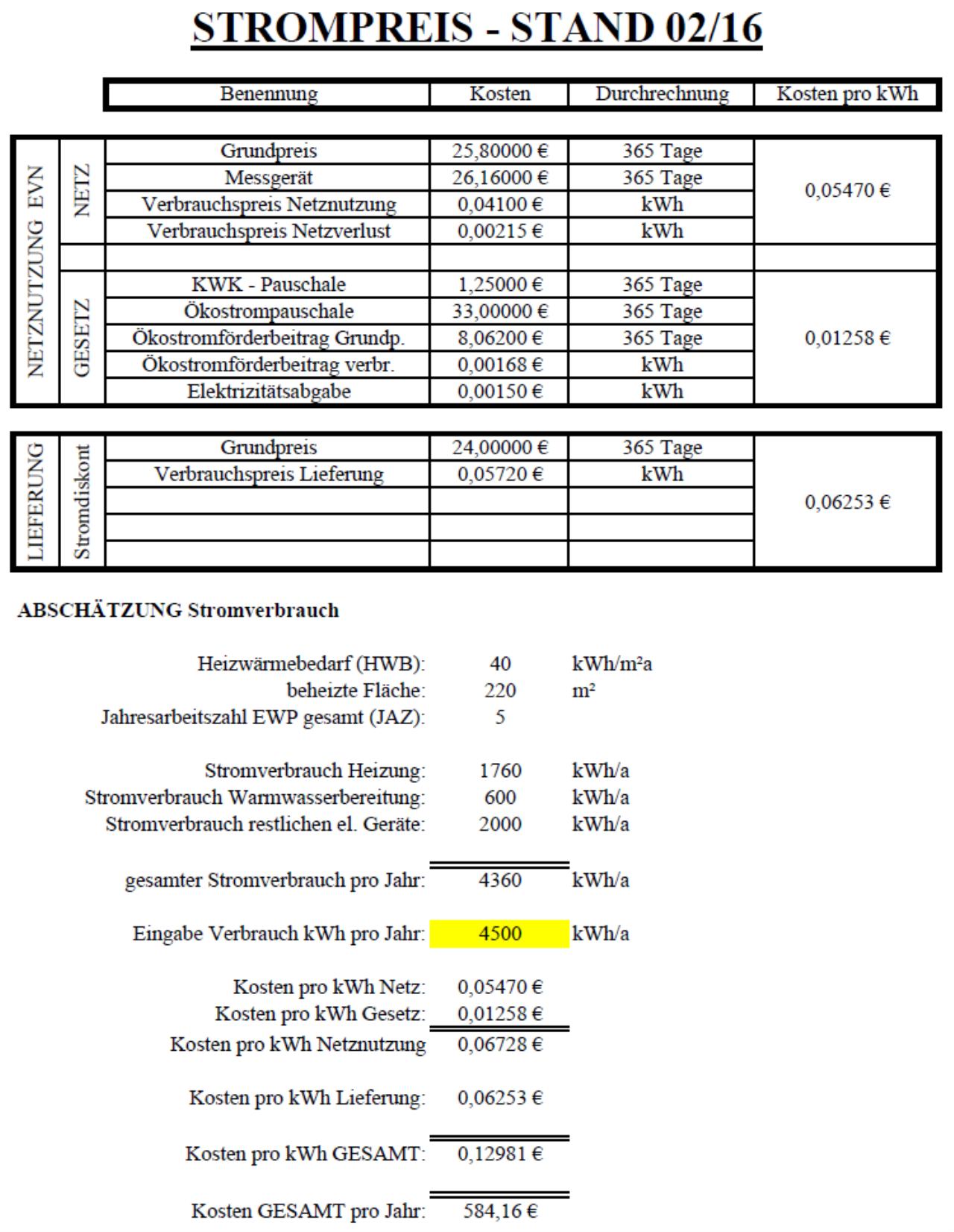

Hab grad wieder ein bissl herumgerechnet mit den Strompreisen die ich derzeit hab (die Lieferung geht wohl noch etwas günstiger, eventuell sind die Fixabgaben aber bei einem Haus höher?).
Muss sagen so eine EWP ist GENIAL. 600€ pro Jahr für Strom und Heizung...ein Wahnsinn...wenns dann auch wirklich so ist.
Die 2000kWh/a Stromverbrauch beruht natürlich auf einer Schätzung. Derzeit verbrauchen wir in der Wohnung zu zweit 1600kWh/a.
Aber rein vom heizen her zahlt sichs ja nichtmal mehr aus ein Stück Wald zu kaufen und jedes Jahr mehrmals in den Wald zu fahren um Holz für den Winter zu haben (ich kenn da einige die das machen - "weils viel billiger ist"). Und über Komfort lässt sich auch streiten :D

Sorry Case aber das wird sich nicht ausgehen. Irgendwo hast du einen Fehler.
12,9 Cent pro KWH geht sich nur bei großverbrauchern aus. Ich liege im Stromverbrauch geringer als das, was du hier berechnest. Ich zahle zwischen 2,5 - 3,5 Cent also 2-3 Cent weniger als in deiner Beispielrechnung. Und komme auf rund 15Cent/KWH.
Du hast vermutlich die Mehrwertsteuer vergessen.
Ich bin eben bei diesen 600,-/Jahr bei weniger Verbrauch.

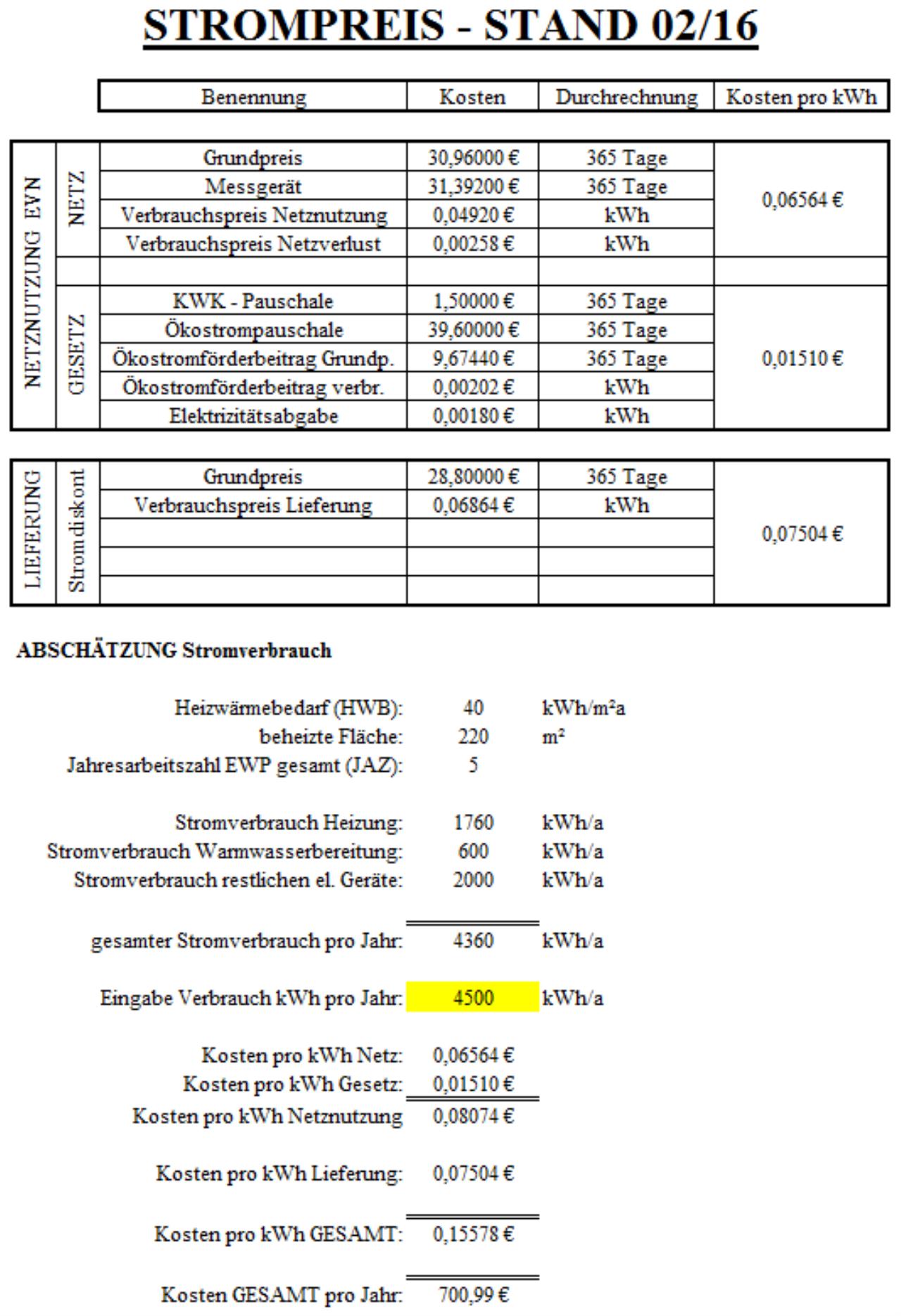

Ach...diese verdammte Märchensteuer...da kontrollier ich alle Posten von der letzten EVN Rechnung ganz genau und dann vergiss ich das unten noch die 20% drauf kommen emoji
Naja...sollns 700€ / Jahr sein...auch noch ok - also knapp 15,6 Cent pro kWh (immer noch wenig). Kann jetzt eben nur noch sein, dass bei einer Wohnung die fixen Posten günstiger sind?!
Bin gerade erst in der Planungsphase deshalb gibts noch keinen HWB Wert. Aber ich denk HWB40 is bei einem Neubau eher obere Grenze.
