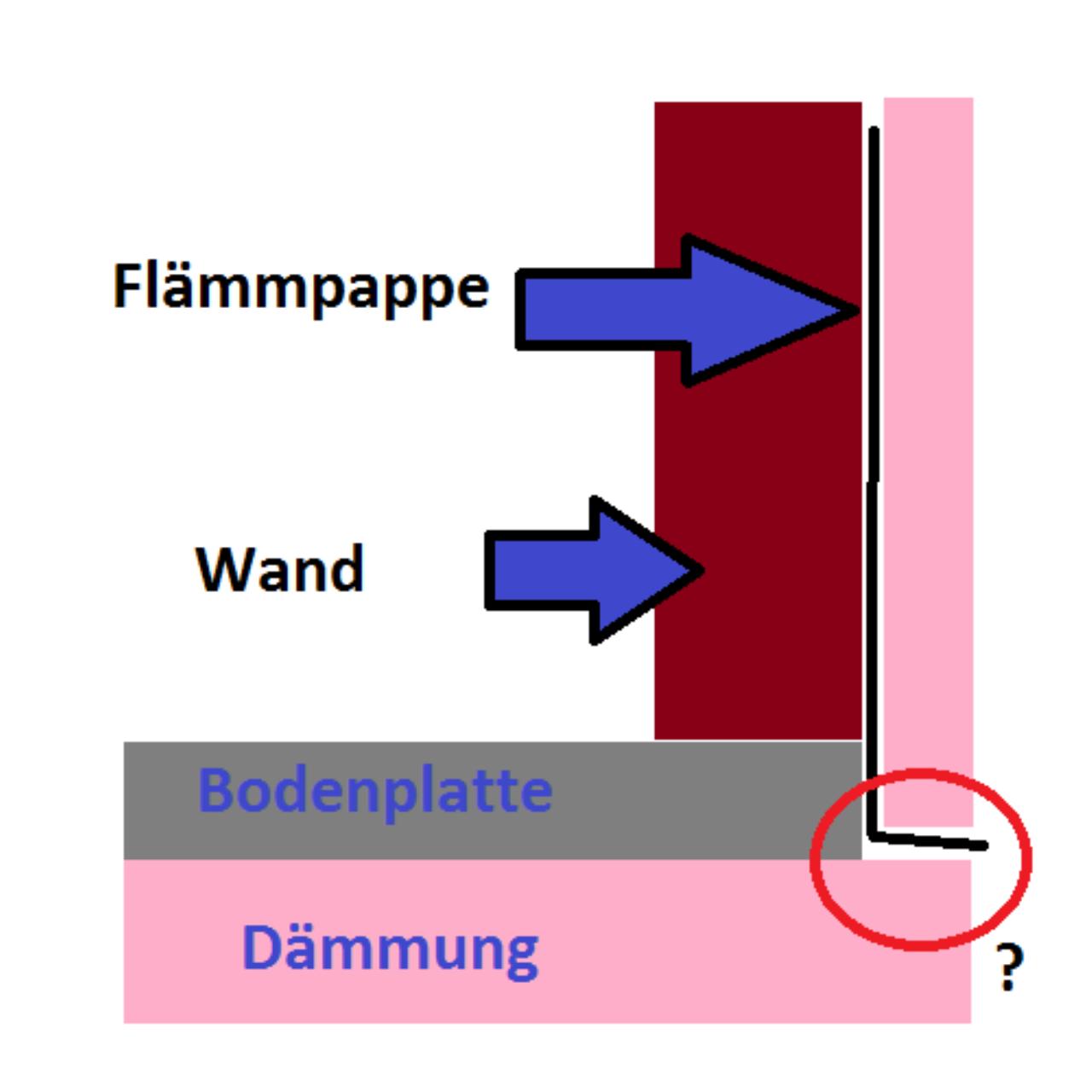

Hab vor, unter der Bodenplatte zu dämmen mit XPS. Danach kommt der restliche Bodenaufbau und darauf steht dann die Kellermauer. Diese soll als schwarze Wanne realisiert werden, also außen drauf Bitumenbahn geflämmt.
Aber wie genau macht man das an der Stelle, wo unterhalb der Bodenplatte die Dämmung vorsteht, an welcher man die Haus/Wanddämmung anschließen lassen kann (damit die termische Hülle komplett ist)?
Muss man da beim Flämmen dann einfach aufpassen bzw. einen Schutz drauflegen, dass die XPS Platte nicht versängt wird? Ja, ist wohl eine bissl komische Frage - zum Verständnis hab ich ein Bild angehängt:
2016/20161020250317.png
Wie wird das korrekt ausgeführt?

Die Dämmung steht im Unteren Bereich nicht hervor.
Du musst ja das ganze auch abschalen können.

ich glaube am besten wäre es du machst eine magerbeton-sauberkeitsschicht, flämmst da schon drauf, dann dämmung und die bodenplatte - so hätte ich das gern gemacht wenn ich früher dran gedacht hätte emoji

Lemming schrieb: ich glaube am besten wäre es du machst eine magerbeton-sauberkeitsschicht, flämmst da schon drauf, dann dämmung und die bodenplatte
Bei guter Verarbeitung wäre dass die einzige dichte Variante mir Deinem Bauwunsch. Alles andere wäre ein Kompromiss.

VWG 40 schrieb: Die Dämmung steht im Unteren Bereich nicht hervor.
Ich hätte gedacht, dass die Schalung dann halt auf der Dämmung aufsteht.
Das hätte den Vorteil, dass die Dämmplatten an der Wand später evenfalls dort "aufstehen" können. So habe ich mir das als Laie bisher zumindest vorgestellt. ;)
Lemming schrieb: ich glaube am besten wäre es du machst eine magerbeton-sauberkeitsschicht, flämmst da schon drauf, dann dämmung und die bodenplatte - so hätte ich das gern gemacht wenn ich früher dran gedacht hätte
aaahh, ja das klingt für mich verständlich!
XPS unter der Bodenplatte ist eh vorgesehen und auf diese Weise geht dann die Bitumenbahn schön "rundherum".
"Mein Bauwunsch" ist hier aber ja nichts spezielles, oder?
Ich wäre davon ausgegangen, dass das der Standard ist, wie man es machen sollte, konnte es mir aber halt nicht ganz vorstellen. ;)
Danke für eure Erklärungen!

querty schrieb: "Mein Bauwunsch" ist hier aber ja nichts spezielles, oder?
ist einfach eine frage der begrifflichkeiten - wenn du eine önorm-gemäße schwarze wanne in auftrag gibst, sollte es so wie beschrieben ausgeführt werden.
oft (wie bei mir) wird von schalungskeller mit b2 beton und fugendichtblech gesprochen und "zur sicherheit" flämmen wir noch einlagig. wenn du dir dann nicht bewusst machst das der keller nicht umbedingt dicht ist weil er mit fugendichtblech und dichtbeton ausgeführt wird (dann müsstest du eine weisse wanne bzw. einen WU-Keller in Auftrag geben) dann hast du nur eine halbe schwarze wanne, da dir die abdichtung unter der bopla fehlt.

Ich habe auch Streifenfundament mit Sauberkeitsschicht gemacht
anschließend geflämmt (Natürlich weiter raus gezogen damit man einen Anschluss hat.
Schalung
XPS Platten verlegt
Bodenplatte 25cm
Die schwarze Wanne ist zwar sicher einer der teuersten Varianten aber auch der besten.
XPS ist somit immer im trockenen auch wenn viele Behaupten XPS saugt kein Wasser aber irgendwann nimmt es doch Wasser auf
XPS ist auch vor Ungeziefer geschützt.
Immerhin stehen da ein paar Tonnen drauf.
Ich hab das XPS Top 50 SF verwendet
