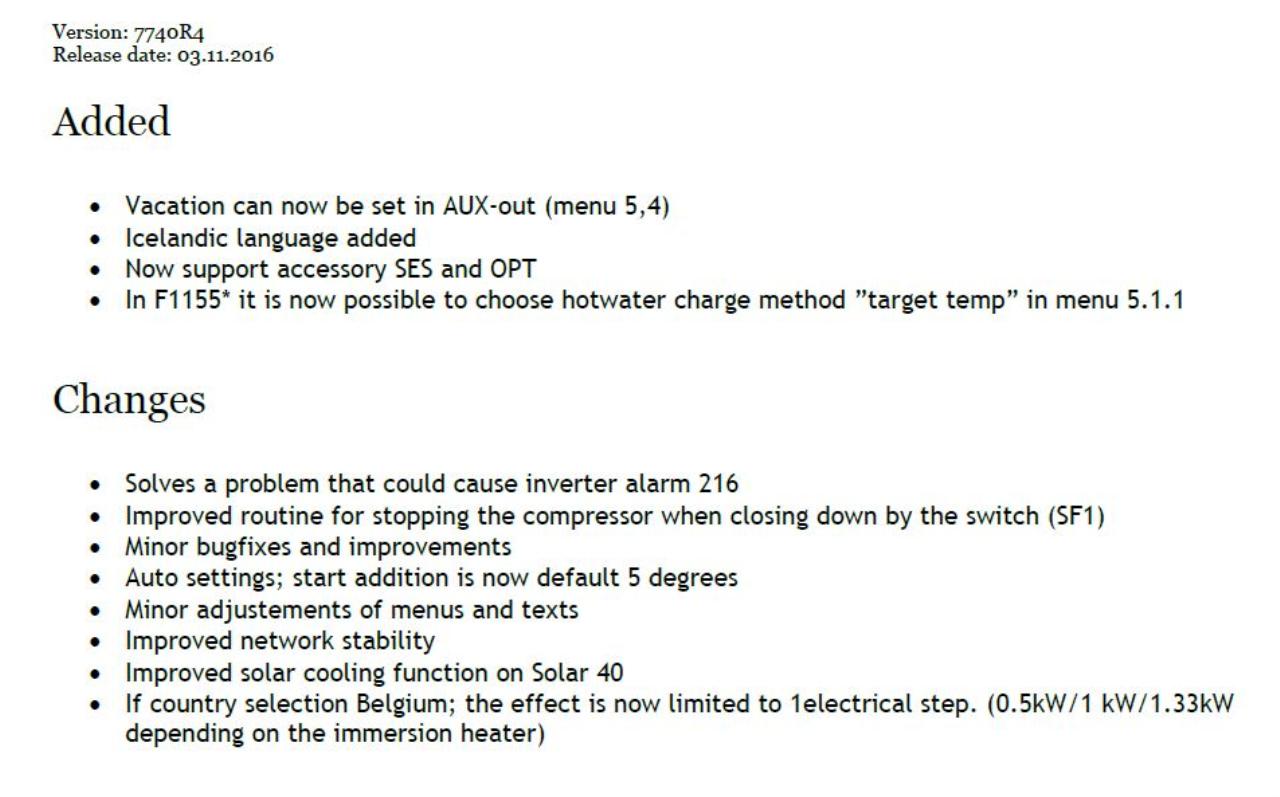

Ich möchte mal kurz fragen, ob es in diesem Forum noch jemanden gibt, der eine KNV/Nibe 1155/1255 besitzt!??
Falls ja:
Es gibt ja seit heute eine neue Software-Version
2016/20160930871684.JPG
Changelog:
2016/20160930678004.JPG
Was macht ihr (bitte ankreuzen)?
- Ja, ich date up (will immer am neuesten Stand sein)
- Nö, brauch i ned (hab ja kein neues Display/Hardware)
- Muß meine Frau fragen
- Nö, Trau mi ned
- Ich nehm meinen Telefonjoker (Arne)
- Ja, hab gerade die Platine rausgerissen und bestelle gleich eine neue*
Lg Rudi
*= sorry an die V-Besitzer, der musste sein…..

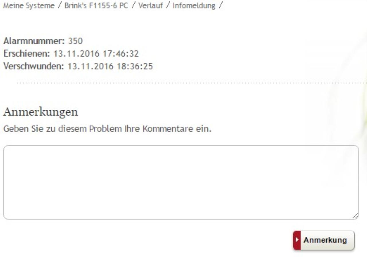

heute war eine infomeldung eingetragen, ohne text, für eine stunde.
2016/20161114161387.jpg
15.11.2016  (#26)
Alarm 350 bedeutet ihr zweiter Solekreis ist ausgefallen - bitte Verteiler überprüfen! ... emoji
  •  Kleinhirn
15.11.2016  (#27)
dyarne schrieb: Alarm 350 bedeutet ihr zweiter Solekreis ist ausgefallen
emoji emoji emoji emoji
  •  Kleinhirn
15.11.2016  (#28)
soll ich oder soll ich nicht updaten???? emoji
  •  brink
15.11.2016  (#29)
Das war der raumfühler, den ich abgehängt habe, nachdem ich die wand zerstörst hab und kabel durchgezogen habe emoji
Könnte ich nibe posten, sodass sie einen text für die infomeldung hinterlegen emoji
@kleinhirn updaten! emoji
15.11.2016  (#30)
Wie lautet der Text der Infomeldung?
'Achtung! Soeben hat sich ein A4-großes Stück Putz von ihrer Innenwand gelöst '
emoji emoji emoji
  •  brink
15.11.2016  (#31)
genau, jeder alarm sollte eine vorgeschichte haben. die könnten die nutzer eintragen. nibe würde die vorgeschichten sammeln und sie dann bei den alarmen als mögliche gründe anführen.
z.b. beim abhängen des innenraumfühlers könnte nibe erklärungshilfe geben: "vielleicht ist bei ihnen ein A4-großer stück putz von der wand gefallen"..
resp vorschläge: "stellen sie die struktuelle integrität des innenputzes sicher"..
*lol*

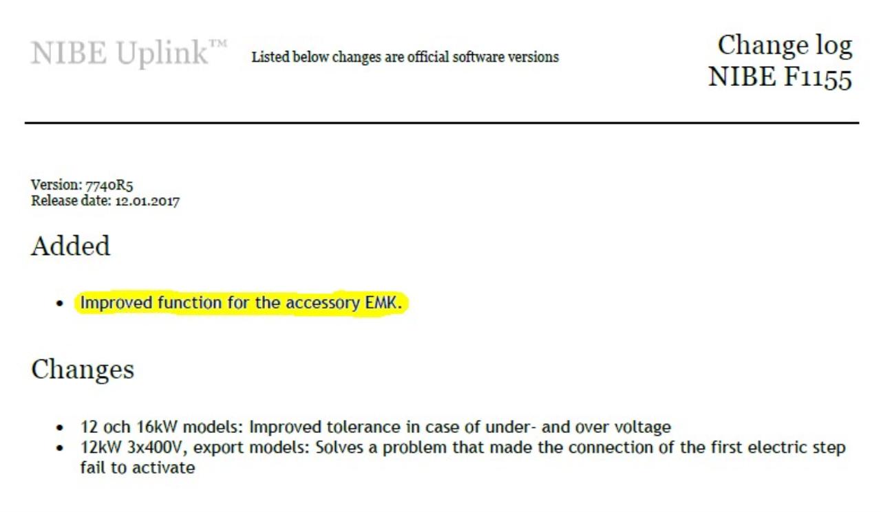

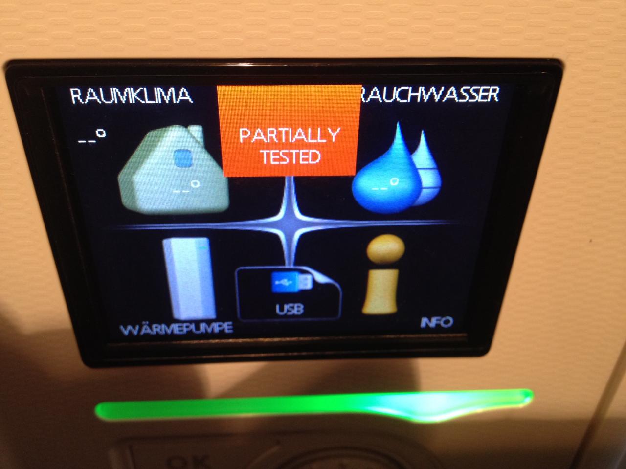

2017/20170112506369.jpg
ich habe (noch) keinen emk. mag das jemand von euch probieren.. emoji
12.1.2017  (#33)
WOW!
ene mene mu, drann bist du
h1 sei unser Testpilot ... emoji
Ich kann grad nicht, habe eine rot blinkende Software laufen... emoji

12.1.2017  (#38)
dyarne schrieb: rot blinkende Software
echt jetzt!
2017/20170112823840.jpg
so siehts dafür aus wenn sich die zukunft von rechts sanft ins bild schiebt ... emojiemoji emoji
2017/20170112105144.jpg

12.1.2017  (#39)
*liveticker* emoji

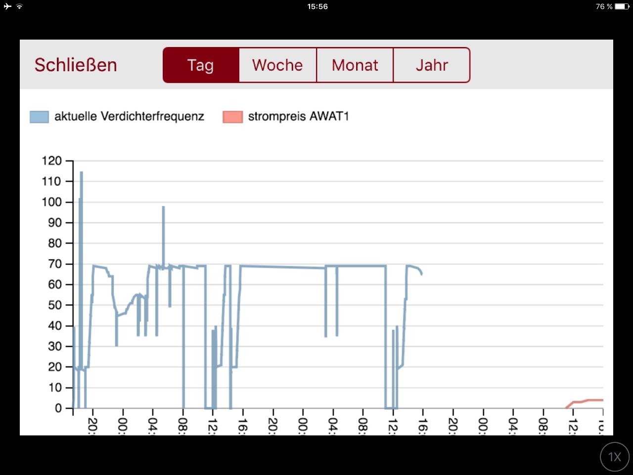

upgedated..
"bf1" der 3 lt/ min anzeigt, wobei die pumpe aber noch kalibriert..
bin schon seeeehr gespannt
  •  Kleinhirn
12.1.2017  (#40)
HELP!!!
Pumpe hat natürlich gM auf 0 gesetzt, raufgezählt und gestartet. lief dann kurz und ist nunmehr auf standby gegangen!!! d.h. WT auf 1%, Verdichter auf 19% und WQ auf 0%!!!
Sollte aber laufen, da gM auf 382 schon!
tante edit: pumpe hat nun doch gestartet bei 450gm.. bf1 zeigt am pumpendisplay bei 7% wt 3,2lt an, jedoch im uplink kommen diese daten nicht an... seltsam, seltsam
  •  brink
12.1.2017  (#41)
H1 du kannst den gm wert auch manuell setzen, brauchst nicht warten, bis er runtergezählt hat.
Jetzt wär interessant, ob bei wt fix zb 7% wo bei dir garantiert unter 5 l/min durchgehen der wärmemengenzähler weiterzählt.
Edith: schaut nicht so aus emoji
