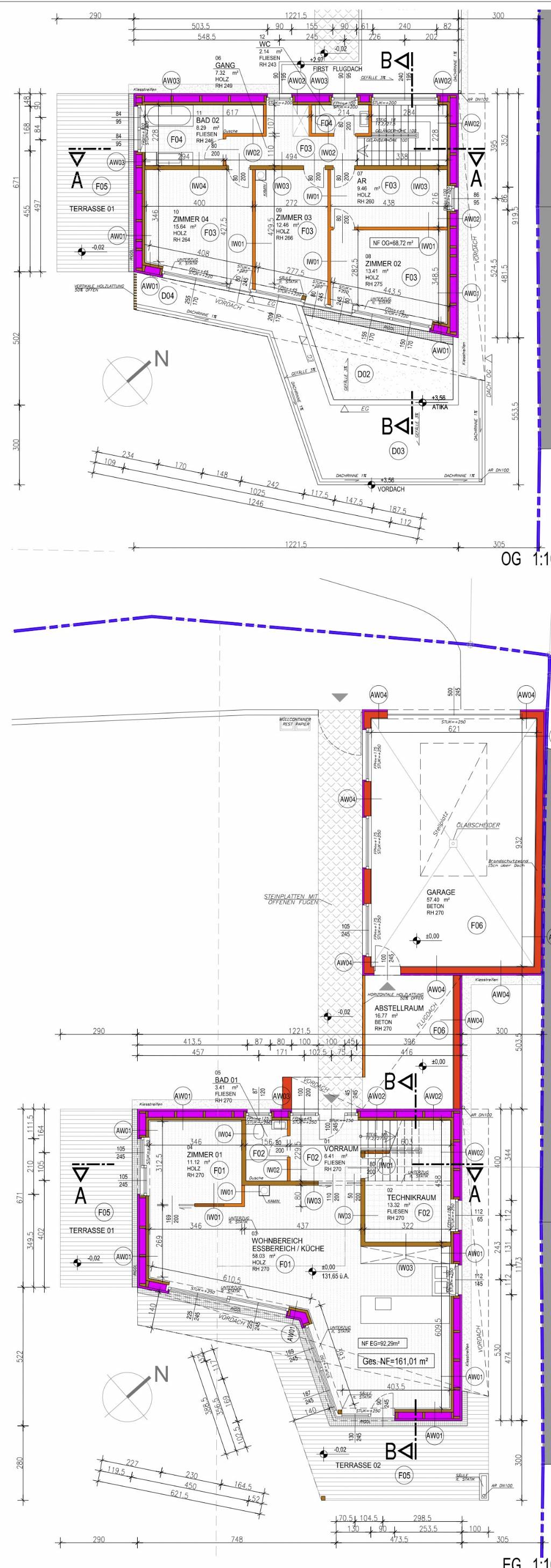

wer hat Stiegenhausfenster in einer nicht erreichbaren Höhe und ärgert sich jetzt darüber?
Wir sind gerade am Überlegen ob wir das Fenster nicht versetzen sollten - jetzt im Plan geht es noch! Laut derzeitige Plan bräuchte man Leiter und Teleskopstiel zum Putzen...

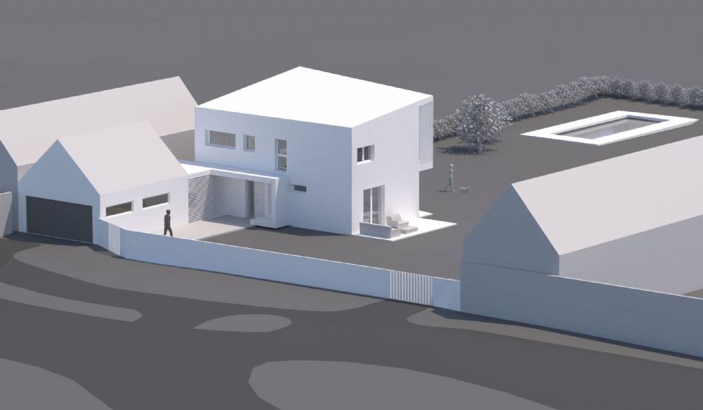

Für die Optik wärs natürlich schlechter, das Fenster auf die andere Seite zu geben!
2016/2016091979586.JPG
