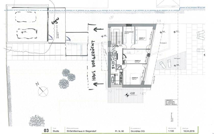

nach all dem was ich gelesen habe, erscheint mir momentan der Grabenkollektor am sympatischten. Auch wenn wir genug Fläche hätten für einen Flächenkollektor.
Kann mir jemand helfen bei der Planung? Muss der Grabenkollektor direkt vom Technikraum aus weglaufen? Der Technikraum ist nämlich bei uns 3m vom Nachbarhaus weg, und in dem 3m-Spalt möchte ich nicht einen 2m tiefen Graben legen (Angst, dass das Nachbarhaus dann kippt).
Anbei der Plan. (die richtige Position des Hauses ist im Bild Obergeschoss mir den Pfeilen markiert). Geht der Kollektorzu- und ablauf durch die Bodenplatte? Oder wo soll der ins Haus reingehen?
ERdgeschoss
2016/2016072411882.JPG
Obergeschoss
2016/20160724154567.JPG

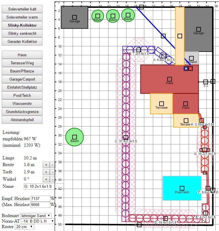

hier eine möglichkeit: http://grabenkollektor.waermepumpen-verbrauchsdatenbank.de/canvastest.html?id=ZI1ohGrkKyvlFXpVaJx5
2016/20160725834300.JPG
das ist eh schon für fast 7,6 kw und nicht einmal rundum die ganzen grenzen.
du kannst dich also frei entscheiden, wo du einen graben graben möchtest. ist egal wo, bei dir geht sich alles aus.

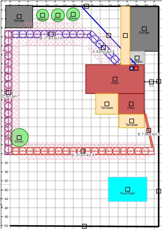

oder einer für 9kw:
http://grabenkollektor.waermepumpen-verbrauchsdatenbank.de/canvastest.html?id=OigAPluc0AyedRnD3YWe
2016/20160725953074.JPG

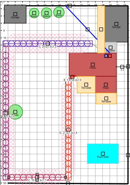

das wäre vollständig um die grenzen 10,7kw:
http://grabenkollektor.waermepumpen-verbrauchsdatenbank.de/canvastest.html?id=SioxY7i8MEpBXGbN1FZ2
2016/20160725143352.JPG

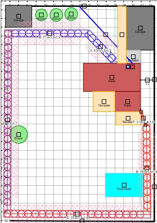

  •  brink
25.7.2016  (#15)
Bei dir ist eher die frage, wo wirst du mal was bauen wollen, mit fundament oder die oberfläche versiegeln, zb mit asphalt.. und zweitens, wo akzeptierst du setzungen. So ein graben, auch wenn wieder zugeschüttet, wird sich über jahre ein wenig setzen. Ich habe auch noch verdichtet. Wie viel das geholfen hat, werde ich noch sehen.
  •  brink
25.7.2016  (#16)
Bei deiner heizlast wäre auch 1x 400m möglich - so wie bei mir (oder goofgoo, kleinhirn, hannes).
