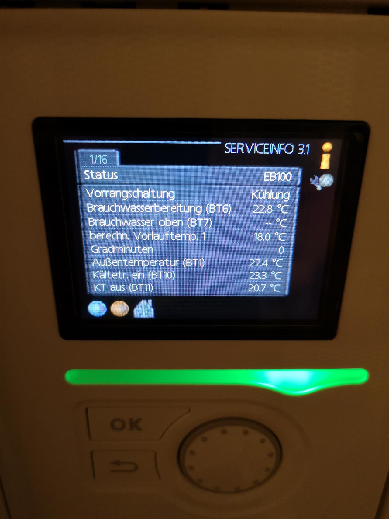

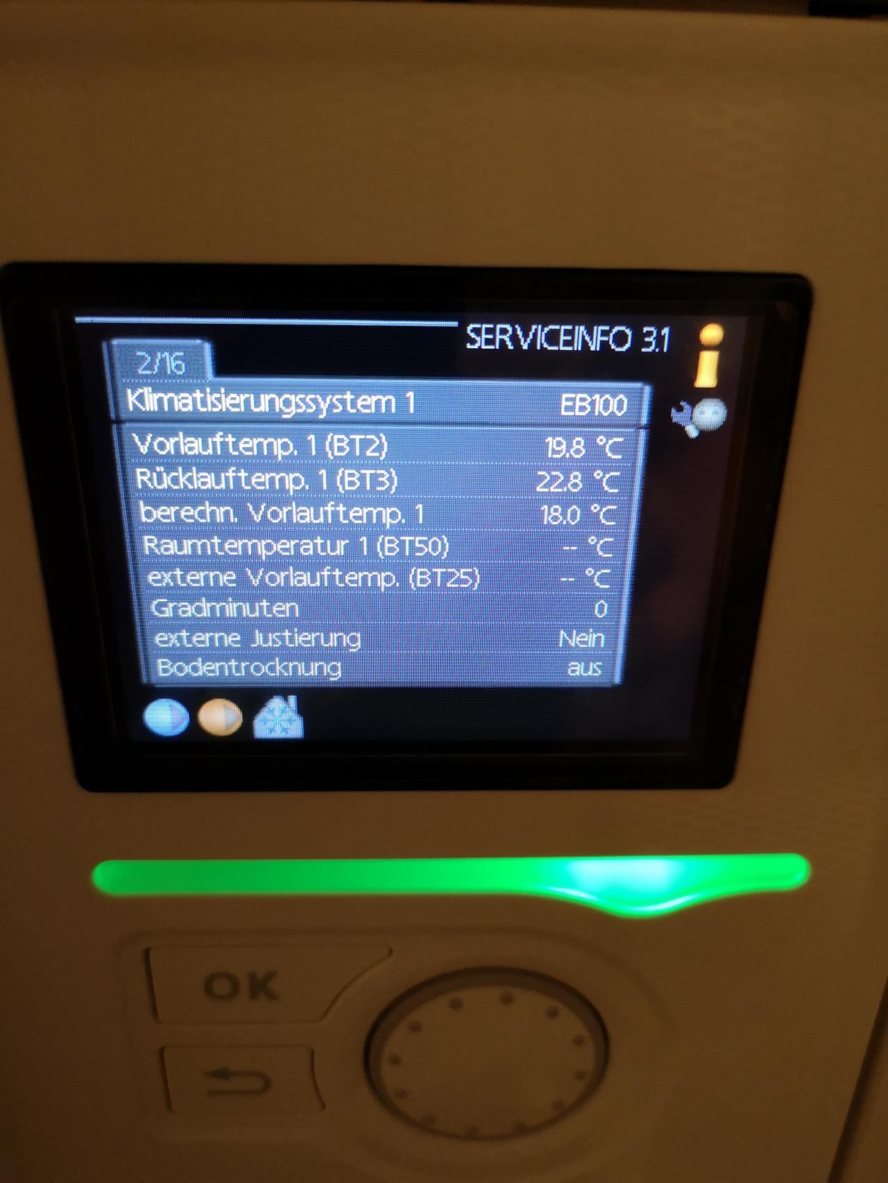

Ich hätte eine Frage an die 1155 Spezialisten. Ich habe am Donnerstag also vor 3 Tage manuell die passive Kühlung aktiviert. Bei beginn war die Estrichtemperatur über 25 °C und die Sole bereits bei über 20 °C. (Der Kollektor wurde Anfang April gelegt, dann 3 Wochen Estrich ausgeheizt und liegt seitdem ohne Verwendung, Also weder WW WW [Warmwasser] noch Heizung. Es sind 350m DN32 als Flachkollektor auf 1,2m Tiefe).
Wie kann es sein dass der Kollektor bereits im Juni so extrem Warm ist? Es ist zwar auf ca. 15m noch nicht die komplette Überdeckung vorhanden (nur ca 50cm) aber das kommt mir trotzdem extrem hoch vor.
Und jetzt die meiner Meinung nach noch größeren Fragen. Wie schafft die Wärmepumpe eine Vorlauftemperatur von 19,8 °C wenn die Sole wärmer ist. Und wieso ist KT aus niedriger als KT ein bei Kühlung?

Beagle1987 schrieb: Wie schafft die Wärmepumpe eine Vorlauftemperatur von 19,8 °C wenn die Sole wärmer ist. Und wieso ist KT aus niedriger als KT ein bei Kühlung?
 Möglich, dass der/die Temperatur-Sensoren defekt oder falsch angeschlossen sind. Sind die Werte nach ca. 1 Stunde annähernd unverändert?
Macht die Maschine was sie soll - Kühlen?
  •  Becker
23.6.2019  (#445)
Weil der Fühler "KT ein" nicht umströmt wird.
Deaktiviere die passive Kühlung und lass die KT-Pumpe mal so laufen, dann weißt du wie kalt oder warm dein Kollektor ist.

Becker schrieb: Weil der Fühler "KT ein" nicht umströmt wird.
 Danke für die Info.
23.6.2019  (#447)
1.2m ist halt nicht tief fürs kühlen. Da ists wärmer. Arne hat da mal eine Grafik gepostet
