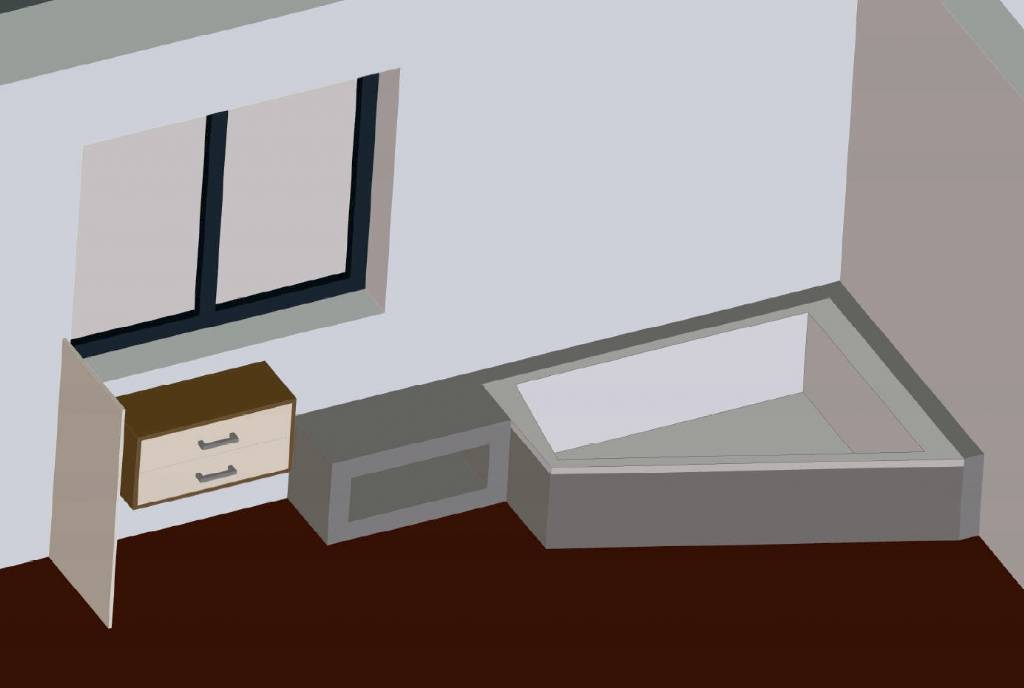

Ich hab wieder mal eine Frage.
Es geht um die Abmauerung unserer Badewanne (grau im Bild).
Es soll entlang der Ziegelwand eine Mauer errichtet werden damit zwischen Badewanne und Wand ca. 12cm Platz bleibt. Weiters soll am Fußende der Badewanne eine Sitzgelegenheit samt Ablagefach entstehen.
nun stellt sich mir folgende Frage.
Wie soll ich das am Besten verwirklichen?
Vor oder Nach dem Verputzen mit Ytong vormauern? Oder mit Ziegel aufmauern und mit verputzen lassen?
Harry

Ich würde vorher verputzen lassen, dann den Rohboden und die geputzte Wand mit Flüssigsilikon abdichten. Dann mit Ytong vormauern und auch hier wieder mit Flüssigsilikon abdichten. Ab Dann hat der Fliesenleger freie Bahn.
Wenn du 15cm Ytong nimmst, sollten ca. 12cm über bleiben.
