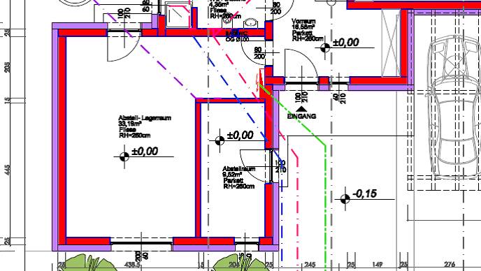

  •  rainer1977
26.2.2016  (#13)
Ich habe auch auf den Keller verzichtet, habe dafür ein ans Haus, von diesem auch zugängliches, angeschlossenes "Nebengebäude" - ich bezeichne es eher als Kellerersatzraum.
Dieses Nebengebäude ist gesamt ca. 42,5qm groß. Von dieser Fläche ist der Hauptraum 33qm vom Haus aus zugänglich, der andere Teil mit 9,5qm ist nur von außen erreichbar.
Der große Raum dient als Keller mit wirklich reichlich Lagerfläche (fast schon zu groß), auch die Heizung und Warmwasserbereitung ist da drinnen. Zugang zum Garten auch von dort, damit du mit zB. dreckigen Gummistiefeln nicht über die Terrasse ins Haus musst.
Der kleinere Raum dient als Abstell-Lagerraum für Fahrräder, Winter(Sommer)reifen, Kinderwagen, Chemikalien,Ski, etc.
Für uns ist es so perfekt. Lagerraum ist mehr als ausreichend und auch, da direkt neben der Eingangsüre, schnell zu erreichen (ich sag nur Getränkekisten).
Theoretisch könnten wir in diesem Bereich auch Waschmaschine und Trockner hinstellen, die Anschlüsse dafür sind vorhanden. Aus Bequemlichkeit ist aber alles im OG. (Wo zieht man sich aus und an?)
Bei Interesse kann ich dir gerne den Plan hier reinstellen.
ich stells gleich rein, vielleicht hilfts ja anderen auch.
