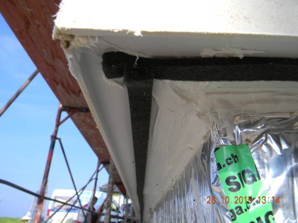

Übergang auf XPS hast bei jedem (behaupte ich mal) diffusionsoffen gebauten Holzriegelhaus - ist also kein großes Geheimnis. Wir haben außen 6 cm Holzweichfaser, darunter schaut das so aus (System von Sto):
Sockelprofile von unten an die Platten gemacht, mit Sockelflex zur Wand abgedichtet, Kompriband. Siehe Foto:
2016/20160121246745.JPG
Darunter picken mittlerweile Sockeldämmplatten (EPS ähnliches Zeug von Sto).
Glaube nicht dass man das bei Ziegel anders macht... ?
