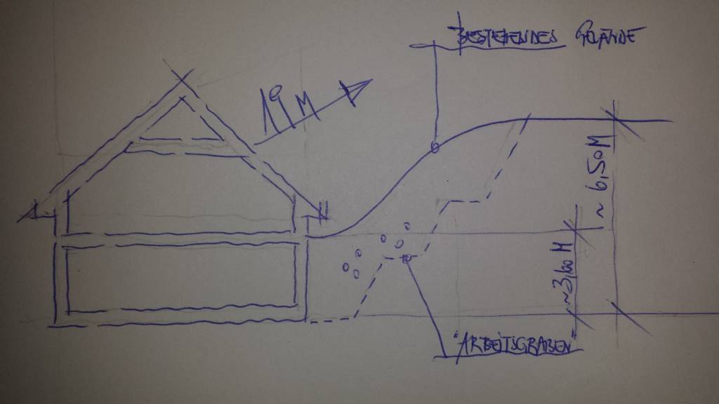

Wenn du schon so viel ausbuddelst, wäre ein "flachkollektor" eine überlegung wert. Was ist ca die fläche, die freigegraben wird? |
Das muss ich mir erst genau ausmessen/nivellieren und aufskizzieren. Ich möchte aber unbedingt gleich irgendetwas verlegen, damit mir die ganze ausbaggerei wenigstens nicht gaaar so gegen den Strich geht und einen zweiten Sinn bekommt. |
klar. wennst halt 300 qm aufbaggerst, dann kannst gleich den kollektor gerade reinlegen.
wenn es weniger qm sind, kannst du schleichen machen. laut deiner skizze entsteht sowieso eine art terrassen. die stufen könnten deine "gräben" sein. |

na sicher geht das! solche lösungen mit synergien und kreativität liebe ich. kennst du gdfde's grabenkollektor als pool-abfallprodukt? er hat sich den kolli auf reserve reingelegt, falls die gastherme einmal die grätsche macht. http://www.energiesparhaus.at/forum/30477_4#299916 das ist kein problem. man legt die rohre ja immer am grund des aushubs auf den mutterboden. dort setzt sich nix. das machen bloß die schichten die man draufkippt. zeichne doch einmal die draufsicht in das grabenmaltool, damit man an der geometrie tüfteln kann. du kannst dort die höhenlinien als grundgrenze andeuten. dann auf server speichern klicken und den link hier posten... http://grabenkollektor.waermepumpen-verbrauchsdatenbank.de/canvastest.html würde hier einen schleifenkollektor flächig legen, an die böden UND die wände deiner treppen... |

Ich muss das jetzt einmal alles halbwegs genau vermessen und nivellieren, damit ich eine vernünftige Ausgangsbasis habe.
