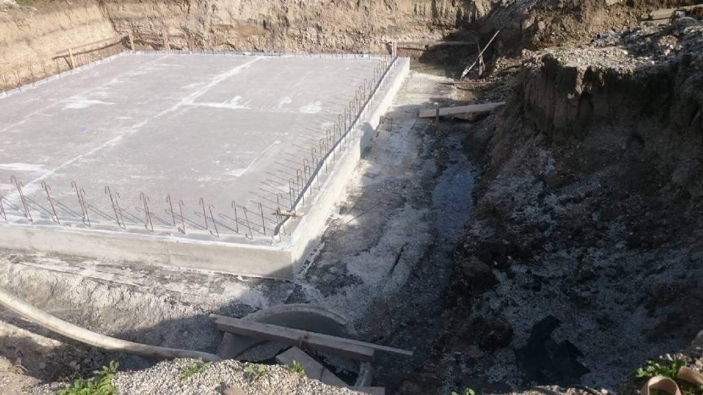

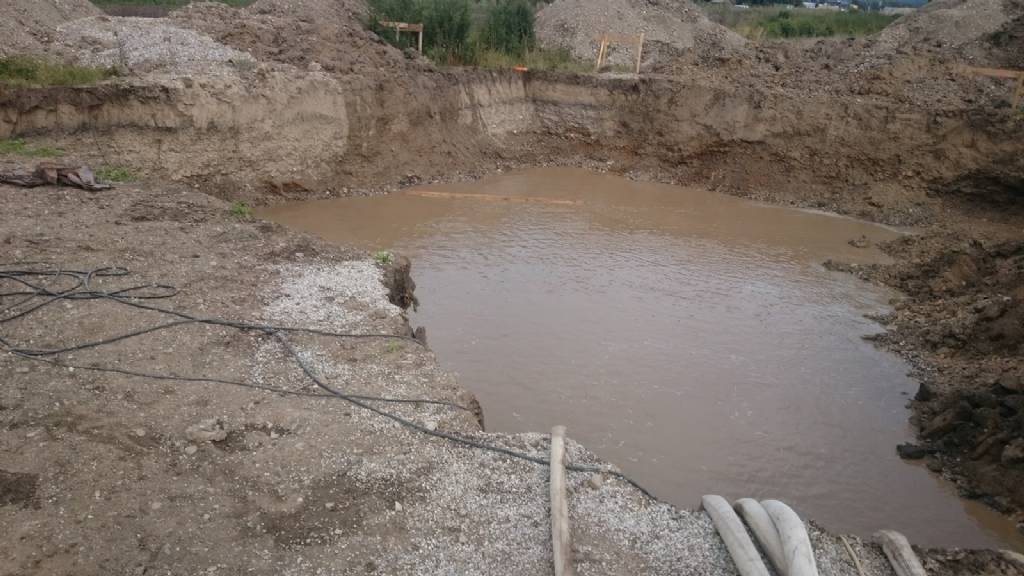

Wir hatten ähnliche Verhältnisse (2 Flüsse innerhalb 1 - 2 km), Baugrund war mal vor langer Zeit ein Flussbett.
Gott sei Dank haben wir auf den Keller verzichtet. Unser Nachbar hat trotz Warnung gegraben bis er ein Loch voller Wasser hatte. 2 Feuerwehrpumpen (da mit den 4 handelsüblichen Pumpen nichts weiter ging) liefen Tag und Nacht. Er hat dann seinen Keller in den "See" gesetzt, Dichtbeton , Drainagen,.... war nicht gerade billig. Bin mal gespannt wie lange er trocken bleibt!
Vorher (Achja, der Sommer war trocken - Grundwasser ist weit unten):
2016/20160105433742.JPG
Nachher:
2016/20160105170619.JPG
