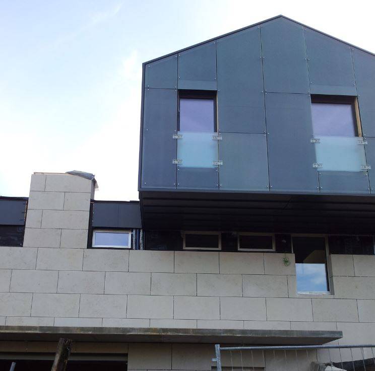

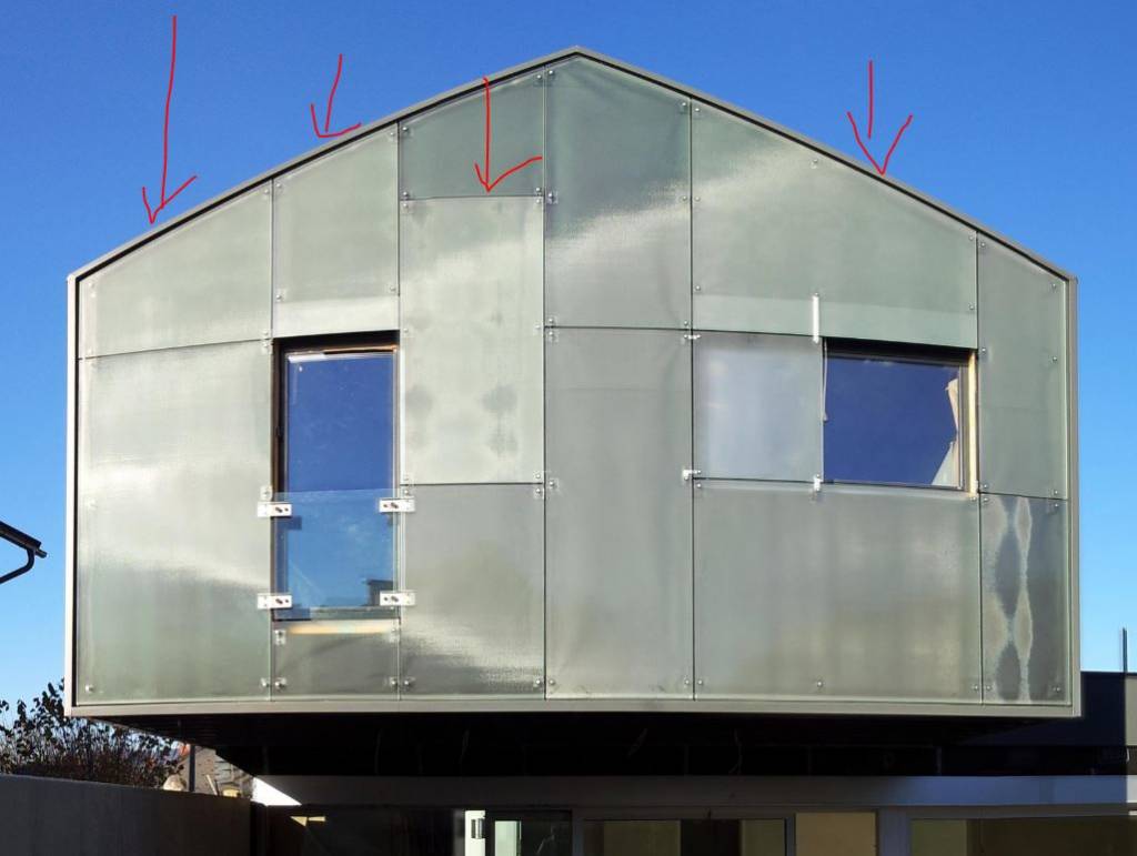

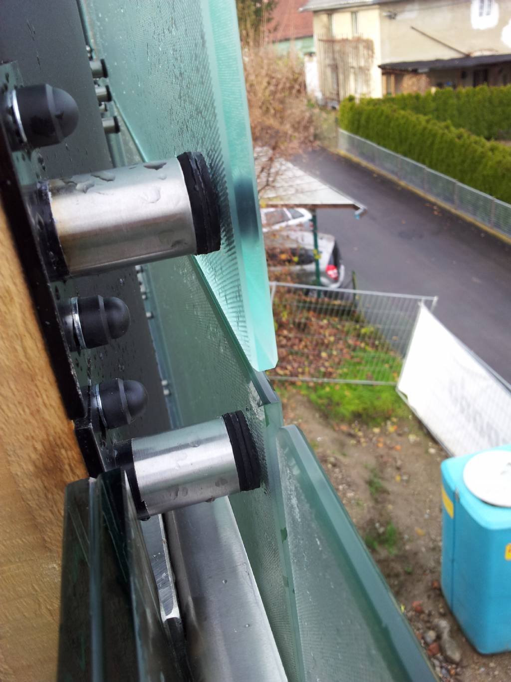

Die Stirnseiten des Oberkörpers wurden bei uns mit fein gepunkteten Ornamentglas gedeckt.
Jetzt sehen einige Platten anders aus wie die Restlichen.
Aber ich verstehe nicht wieso.
Angeblich sind alle aus der gleichen Fertigung.
Die Laufrichtung der Lichtbrechungspunkte verlaufen alle parallel und trotzdem ist der Farbton unterschiedlich.
Wer weiß woran das liegt?

Vorder- und Rückseite vertauscht? emoji Die Optik hättest in Reinzink deutlich billiger haben können emoji SCNR.
Wenn das Rad neu erfunden wird, ist es beim ersten mal selten rund.
Kannst Du ein paar Nahaufnahmen machen? Speziell an der Schnittstelle zweier unterschiedlich erscheinender Gläser und aus verschiedenen Winkeln.

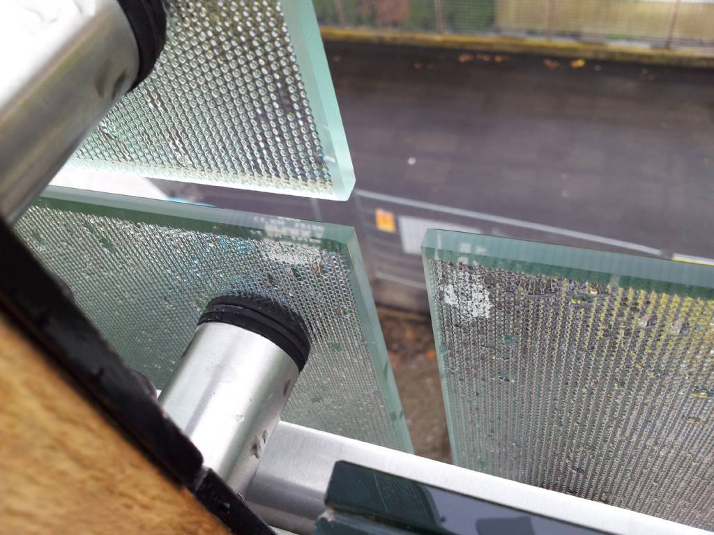

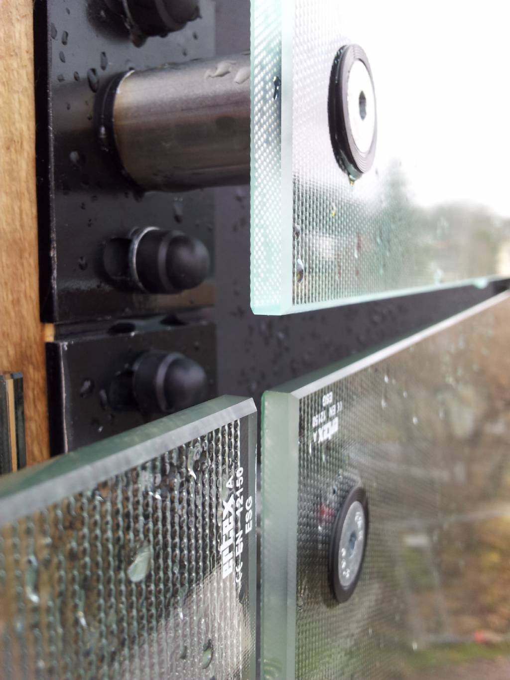

Der ganze Oberkörper ist wie eine Röhre in Reinzink gehüllt. Die Stirnseiten sollen sich davon abheben.
Hab ein paar Fotos angehängt. Der Unterscheid ist aber extrem Winkel abhängig.

Kann es sein, dass es bei den Scheiben ein "oben" und ein "unten" gibt? ... also dass durch den Herstellungsprozess festgelegt ist, in welche Richtung die Punkte laufen müssen ... dass genau nur eine von 4 Richtungen zulässig ist? P.S. Das unbehandelte Holz wird hoffentlich noch vor Witterungseinflüssen geschützt?

Das mit der Richtung könnt natürlich eine Ursache sein.
Leider kann man die Gläser nicht einfach um 180° drehen.
Die Ankerpunkte sind nicht spiegelgleich.
Das Holz wird natürlich noch verblendet.

Würde zwei benachbarte unterschiedlich reflektierende Platten runternehmen und zu ebener Erd Versuche diesbezüglich starten. Schlimmstenfalls lässt ein paar Platen nachproduzieren.

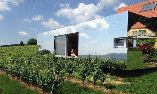

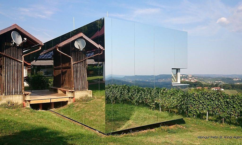

P.S.: hab einen Bericht in der "Kleinen" über Glasfassade gesehen...
http://www.kleinezeitung.at/s/zuhause/homestory/4852079/WOHNPORTRAeT_Ein-Haus-das-kaum-zu-sehen-ist-

Geil. Aber dafür ne Genehmigung zu bekommen? Und die gefiederten Freunde werden wohl auch ihre Probleme haben.
