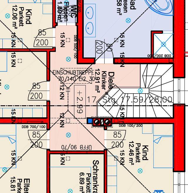

Hallo Gemeinde!
Wir stehen vor folgendem Problem.
Als wir unser Haus gebaut haben waren wir noch zu zweit. Wir haben ein Stiegenhaus welches von der Wohnküche ins OG geht. Oben sind nur Bad und 4 Schlafzimmer.
Inzwischen haben wir Nachwuchs bekommen und haben das Problem, dass man abends in der Küche ziemlich leise sein muss, da man die Geräusche stark ins OG hört.
Das ist vor allem blöd wenn man Besuch hat und der Nachwuchs schon schläft.
Wir sind jetzt am überlegen ob wir nicht in der Diele eine Schallschutzdecke montieren sollten.
Leider ist der "Raum" ziemlich verwinkelt.
Hat dazu jemand Erfahrung und weiß was sowas kosten könnnte?
Anbei ein Bild von der Diele
2015/20151111338191.JPG

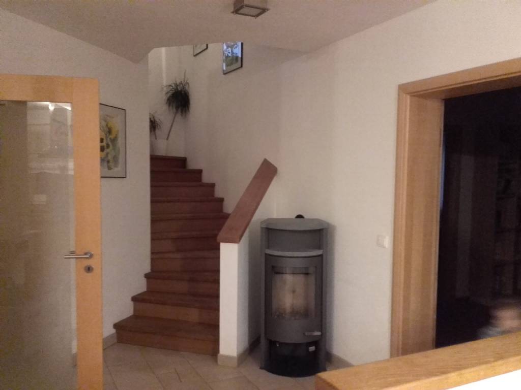

12.11.2015  (#10)
Anbei ein Foto des Stiegenhauses.
Die Wände sind normal verputzt mit ein paar Bildern dran.
Decke ist aus Beton und verspachtelt.
Die Türen sind Röhrenspanplatten mit Ahorn beschichtet.
Aufgefallen ist uns, dass es erst laut wurde als im OG die Türen eingebaut waren. (Ja, wir sind damals ohne Türen eingezogen).
Dadurch hat sich oben ein richitger Resonanzkörper gebildet.
2015/20151112984110.JPG
Schlechte Qualität dank Handy emoji
mfg
Max

  •  max1984
12.11.2015  (#14)
MinMax schrieb: trau dem Nachwuchs mehr Geräuschresistenz zu
Er hat leider einen sehr leichten Schlaf. Wir hatten das Problem leider schon öfter dass er wieder munter wurde wenn Besuch da war oder unten noch gekocht wurde (Küchenmaschine, Mixer, Kaffeemaschine, etc.)
Seine Zimmertür ist natürlich geschlossen, ansonsten ist keine Tür dazwischen.
Das Holz im Bild rechts unten ist die Endmauer unserer Sitzecke.
mfg
Max
