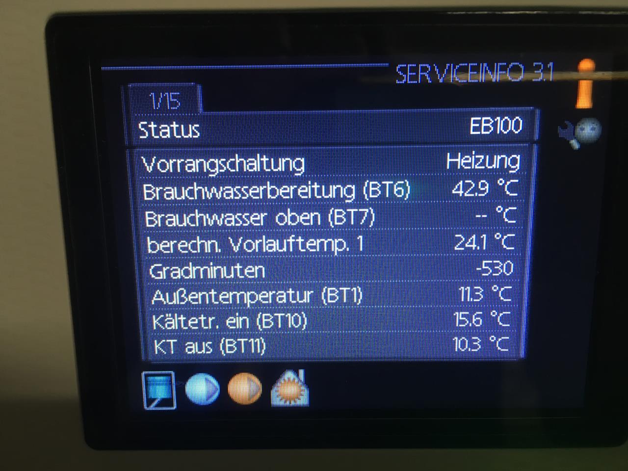

Ich habe heute, vor 2 Stunden, die Wärmepumpe auf Auto umgestellt und sie ist heizt jetzt zum ersten Mal in der zweiten Heizsaison. 24h Temperatur steht bei 11,7 und die Heizgrenze bei 12 Grad.
Mal schauen, ob es nochmal wärmer wird.
Wir sind mit 15,6 Grad Sole Ein, nach ca. 15min Betrieb der Pumpe, gestartet. Die "Therme(n)" in der Steiermark werden etwas wärmer sein emoji

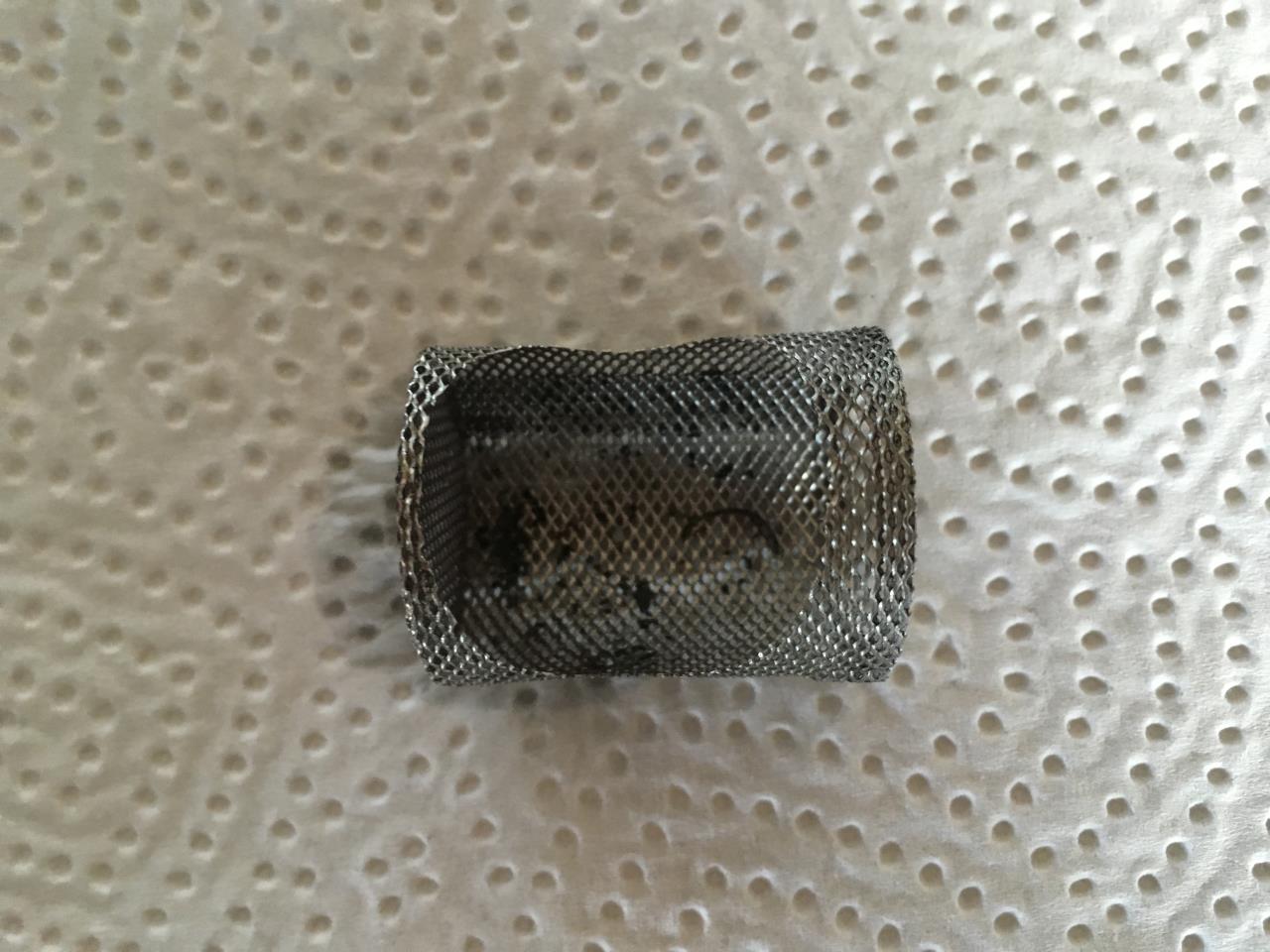

Gestern hab ich als Vorbereitung auf die Heizsaison das Sieb im Solekreis ausgebaut und gereinigt. Ist schon deutlich weniger Schmutz wie letztes Jahr.

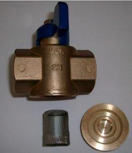

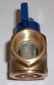

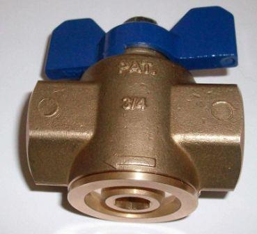

Wie geht man da vor, einfach das Sieb rausschrauben und damit den Druck ablassen? Wie bekomme ich anschließend wieder Druck in das System, Schlauch über Hauswasserleitung?
  •  Hannes17
25.9.2018  (#211)
Ist ein Kugelhahn, den man erst zu macht und auf der Rückseite kann man einen Deckel aufschrauben (21er Schlüssel) und dann das Sieb herausziehen. Beim Öffnen des Deckels rinnt nur etwas Sole raus.
Und nach dem Reinigen das ganze wieder in umgekehrter Reihenfolge emoji
Doch noch ein Bild gefunden.
Unten ist der Deckel wo man aufschraubt.
2018/20180925753522.jpg
2018/20180925521131.jpg
2018/20180925351525.jpg

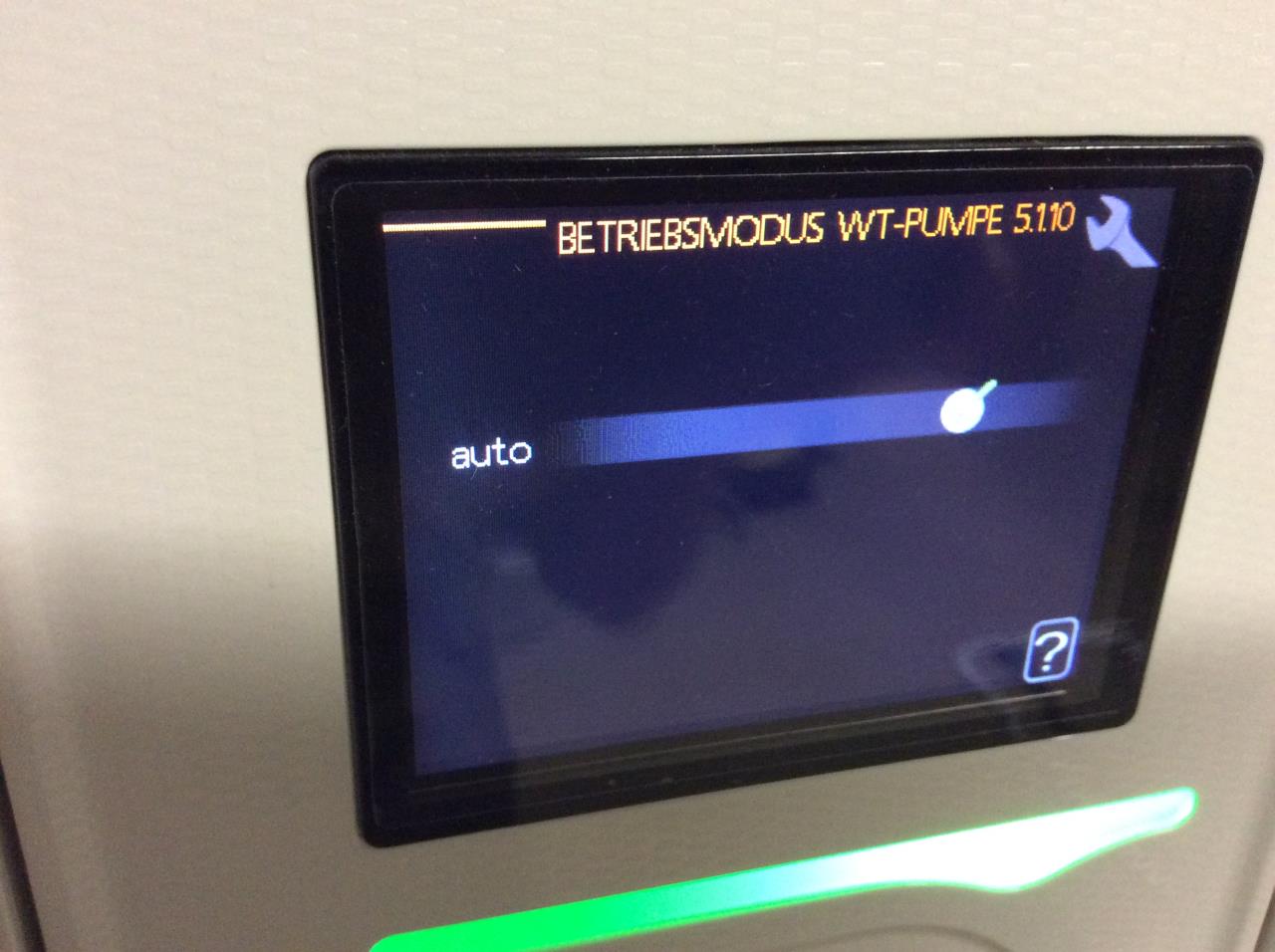

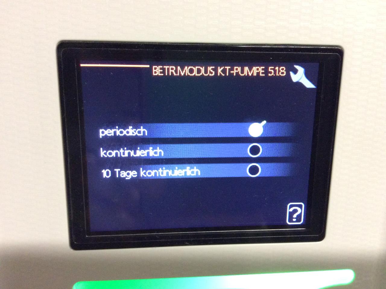

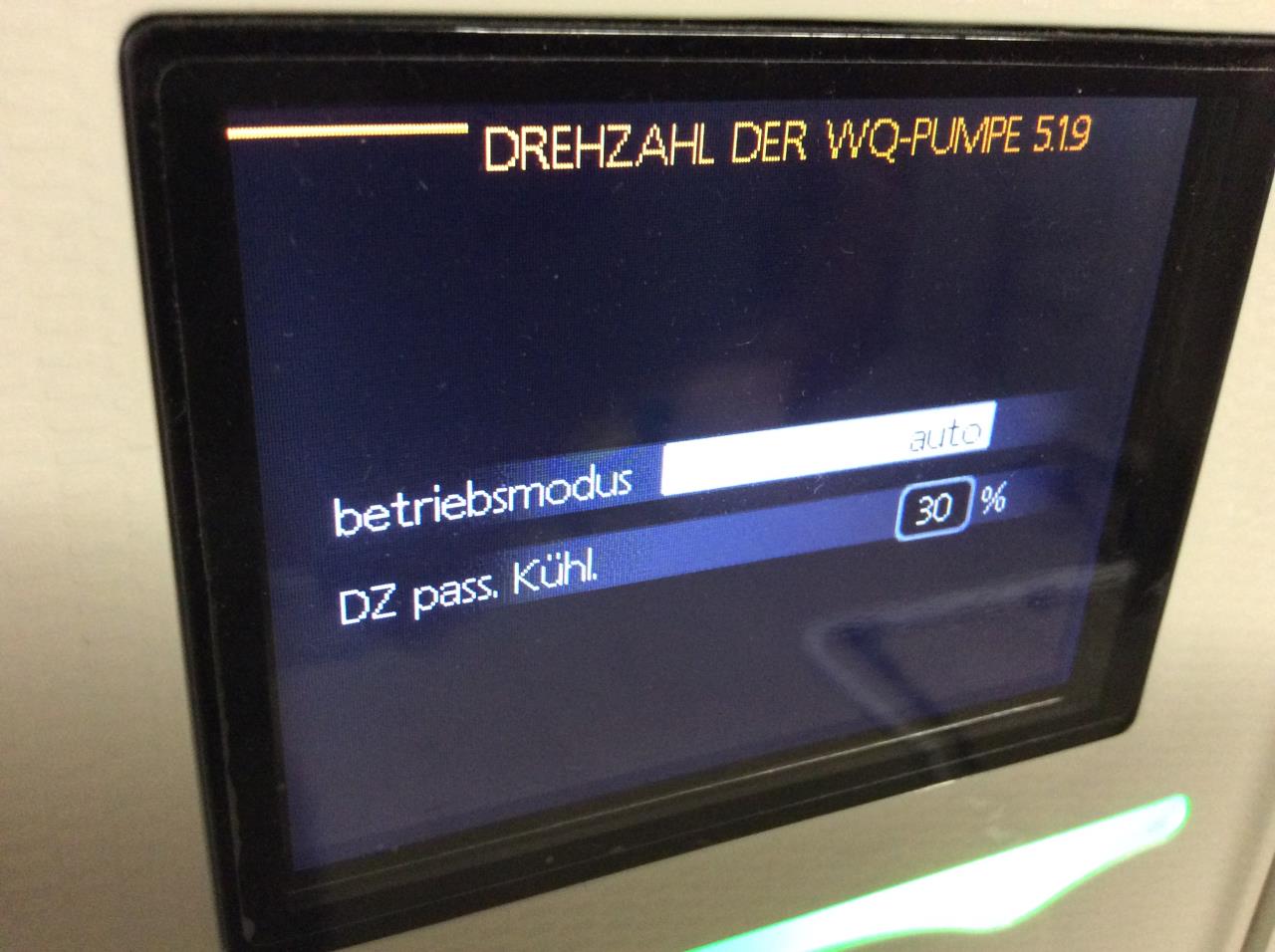

hab gestern zufälligerweise auf deine wp geschaut und ein fast 10K delta auf der quellenseite gesehen. zuerst dachte ich, es sei ein uplink fehler, aber du hast die kt pumpe fix auf 30%.
absicht?
8.10.2018  (#213)
ich denke das ist ein überbleibsel vom sommerrlichen schrauben an der passiven kühlung.
hat der Hannes wohl einmal den falschen parameter erwischt...
2018/20181008344396.png
  •  Hannes17
8.10.2018  (#214)
Danke an die aufmerksamen Beobachter.
Hab die Pumpe wieder auf „Auto“ gestellt. Weiß nicht wann und warum ich das mal umgestellt habe.

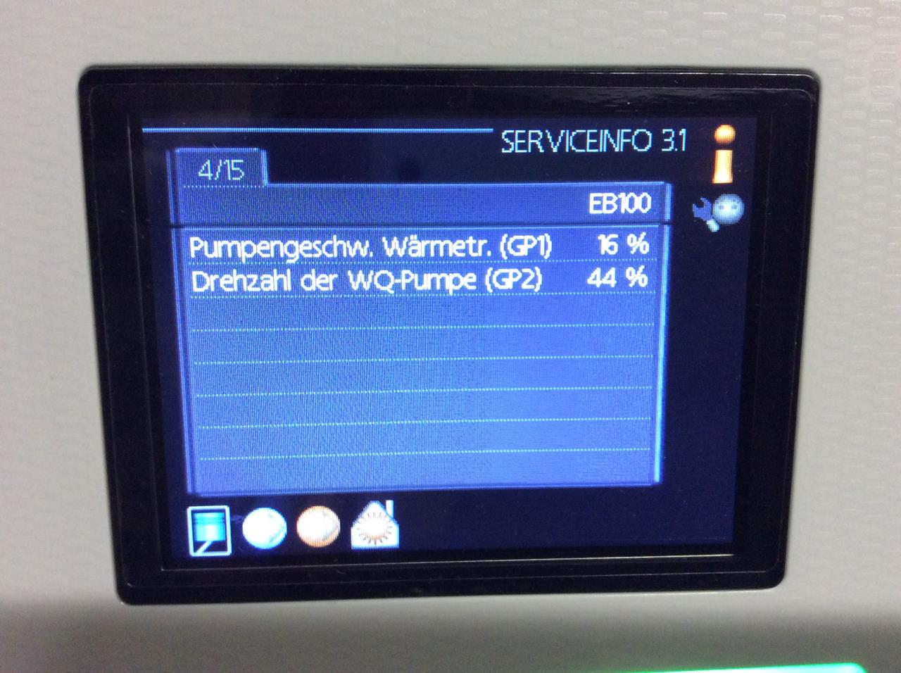

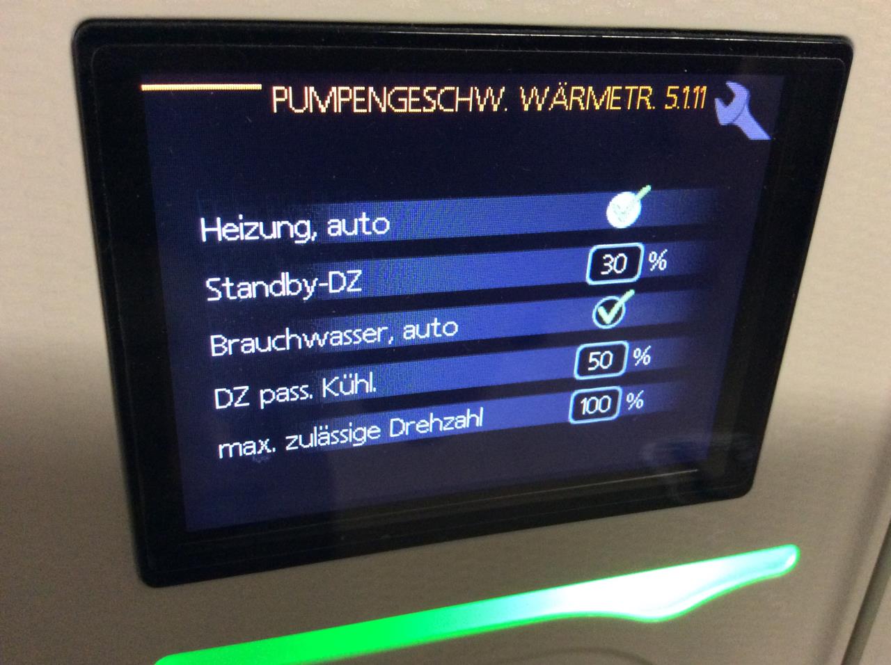

irgendwie passt da etwas bei dir immer noch nicht. vielleicht filter wieder zu oder irgendein ventil nicht ganz offen. du hast 5K spreizung bei 24 hz aber mit 51% quellenpumpe! bei der last sollte die pumpe bei 5K mit 1-10% den kollektor treiben.
  •  Hannes17
28.10.2018  (#217)
Danke für die Info.
Bin leider erst heute dazu gekommen, mir ein paar Sachen an der WP WP [Wärmepumpe] anzusehen.
Filter hab ich nochmal ausgebaut und gereinigt. Waren nur ein paar Körnchen drin.
An den Ventilen habe ich schon seit Monaten/Jahren nichts mehr gemacht.
Die WP WP [Wärmepumpe] ist eben wieder, nach der Filterreinigung, angesprungen aber dir Quellenpumpe ist immer noch über 40.
2018/20181028639924.jpg
Die Einstellungen habe ich auch nochmal mit dem Einstellungs-Faden geprüft und keine eigenartige Einstellung entdeckt.
Jemand noch eine Idee woran das liegen könnte?
2018/20181028998862.jpg
2018/20181028325913.jpg
2018/20181028171987.jpg
2018/20181028935564.jpg

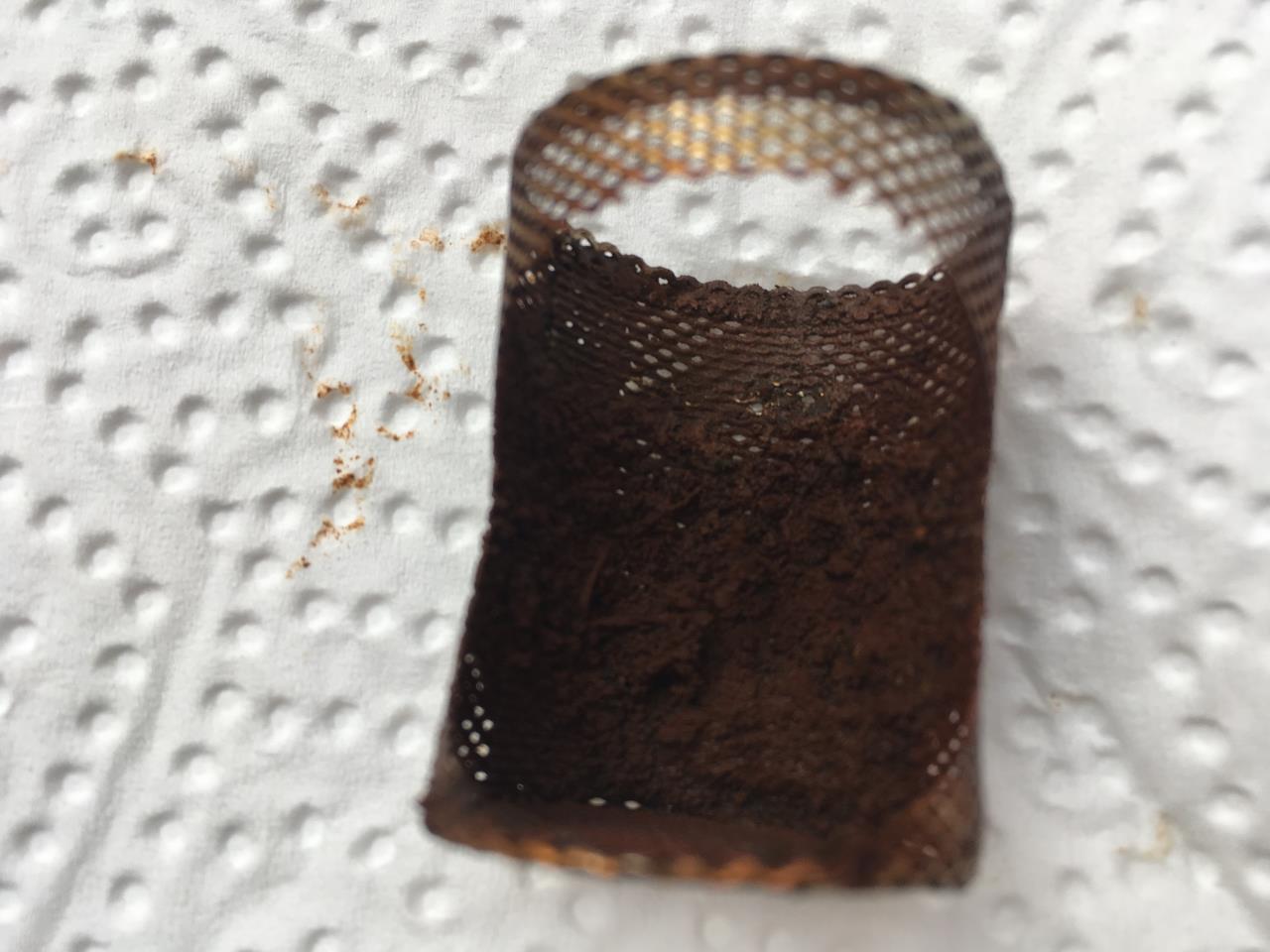

Nachdem ich ja schon etwas Ratlos war, bin ich heute nochmal vor der WP WP [Wärmepumpe] gestanden und dann habe ich doch glatt noch das Sieb aus dem Solekreis ausgebaut und gereinigt.
War auch schon dringend nötig!
2018/20181029796199.jpg
Ein Wunder das da überhaupt noch etwas durch gegangen ist.
Gab es da nicht vor kurzem einen Beitrag, wo nach dem Sinn eines solchen Siebes gefragt wurde. Ich habe jetzt schon 2x ein komplett verdrecktes Sieb gereinigt.
Viel Spass wenn die WP WP [Wärmepumpe] mit der Drehzahl hochfährt und es kein Kugelventil mit Sieb gibt!

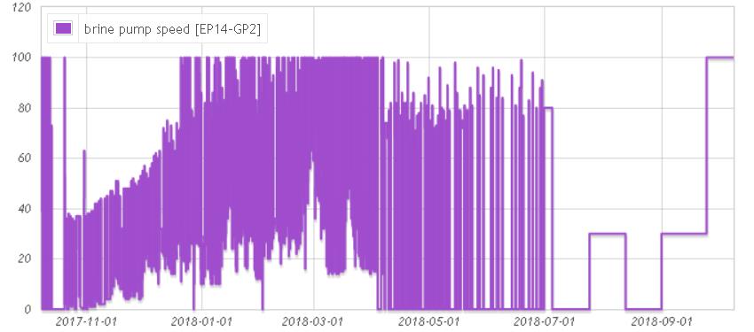

wow, der ist ja voll arg dreckig. kann sein, dass durch die vertikalen schleifen und die modulation der dreck nur langsam von schleife zu schleife wandert. dauert keine 50 jahre, dann ist dein kollektor sauber emoji
  •  brink
2.11.2018  (#221)
dyarne schrieb: bist du letzten winter nicht mit 50% festwert auf der wärmeträgerpumpe gefahren?
solltest wieder einstellen...
30-35% könnten auch reichen, aber dann wäre die heizkurve vom letzten winter anzupassen.
derzeit schwingt's gewaltig..
2018/20181102127724.jpg
2018/20181102173394.jpg
nur bei ww bereitung scheint's ok zu sein (kürzerer kreis und/oder die "verursachende" komponenten nicht "im weg")
