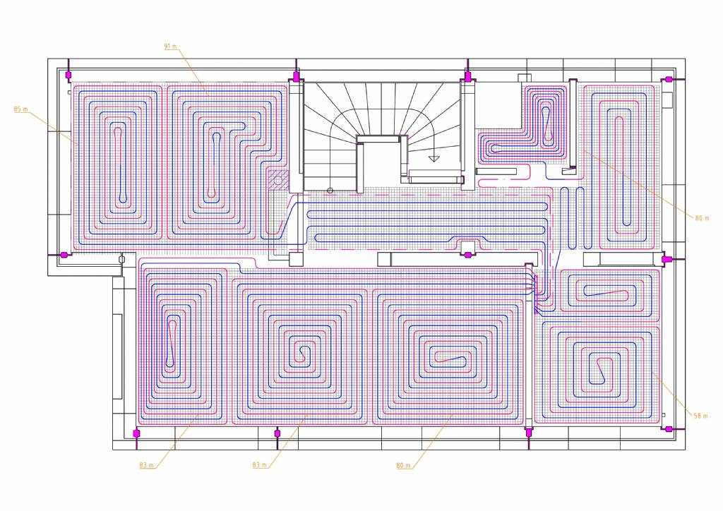

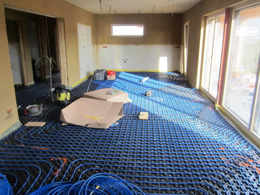

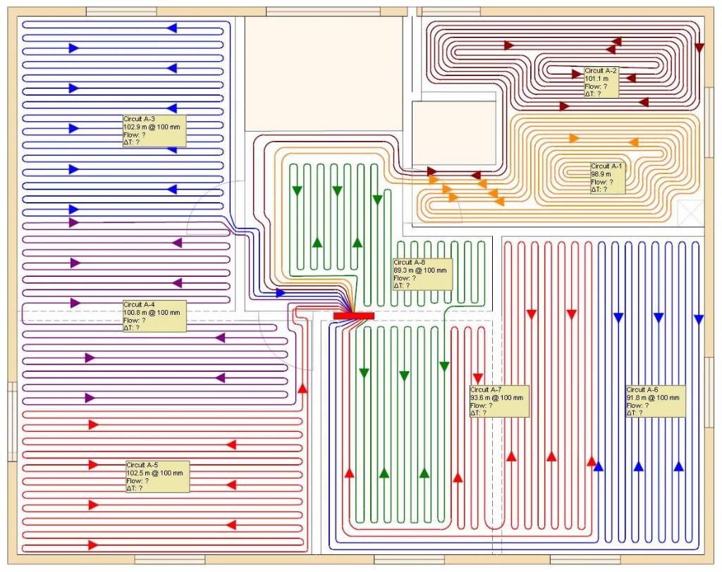

19.12.2018  (#731)
planen...
2015/20150820983592.jpg
2016/20160909318630.jpg
bauen...
2018/20181219247205.jpg
abgleichen in  5 minuten..

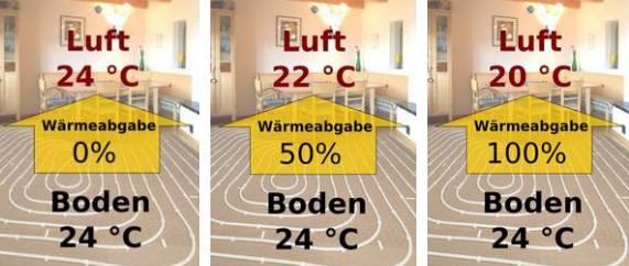

  •  Ramhard
19.12.2018  (#732)
brink schrieb: ausgerechnet bei niedertemperaturheizsystemen hilft es diese überwärme abzuholen und in die anderen räumlichkeiten zu bringen
damit das funktioniert muss die Estrich Temperatur ja über die VL VL [Vorlauf] Temperatur steigen, also eine negative Spreizung entstehen d.h. realistischerweise muss der VL VL [Vorlauf] dann irgendwas <24°C sein?
Auch das bild von Arne mit dem selbstregel Effekt der FBH FBH [Fußbodenheizung] ist nicht richtig.
2018/20181219649015.jpg
Das stimmt ja nur für den Teil der Leistung die über Konvektion an die Luft abgegeben wird, wir wissen aber das die FBH FBH [Fußbodenheizung] den Großteil ihrer Leistung über Wärmestrahlung an die Umgebung (Wände, Möbel, Decke) abstrahlt.
Durch Sonneneinstrahlung wird jetzt, aufgrund der geringe Wärmekapazität, die Luft recht schnell auf sagen wir 26°C erwärmt. Der Temperaturfühler misst diese und bildet somit unsere Raumteperatur, diese wiederum versuchen wir konstant zu halten weil es unsere Referenz für eine optimale Heizung darstellt?
Da jetzt die Luft wärmer ist als der Boden tritt obiger Effekt ein, die Temperatur der Wände/Decke/Möbel hat sich aber nur geringfügig geändert d.h. die Strahlungsleistung der FBH FBH [Fußbodenheizung] wird nicht wesentlich geringer sein als vorher.
Wenn obiges Bild richtig wäre, müsste ja sobald die Lufttemperatur > Bodentemperatur ist RL RL [Rücklauf]=VL werden, was definitiv nicht passiert.
Aber abgesehen davon glaube ich dennoch das es wenig Sinn macht hier Regelungstechnisch durch abdrehen/reduzieren der Kreise einzugreifen. Warum? Weil der erzielbare Effekt deutlich unter der "Fühlbarkeit" bleiben wird.
Prinzipiell finde ich es schwachsinnig die Lufttemperatur so derart "wichtig" zu nehmen da die gefühlte Temperatur deutlich stärker schwankt als 2..3°C Lufttemperatur.

  •  brink
19.12.2018  (#734)
Ramhard schrieb: damit das funktioniert muss die Estrich Temperatur ja über die VL VL [Vorlauf] Temperatur steigen, also eine negative Spreizung entstehen d.h. realistischerweise muss der VL VL [Vorlauf] dann irgendwas <24°C sein?
das war vielleicht zu vereinfacht formuliert. so einfach den estrich erwärmen wird nicht gehen, eh klar.
aber der estrich wird an den stellen keine wärme mehr abgeben können, wenn die sonne die oberflächentemperaturen von 26-30° bringt. die wärmeabgabe wird anderswo hingeleitet, wo wärmeabgabe doch stattfinden kann. -> alles was nicht besonnt wird und weit niedrigere oberflächentemperaturen aufweist.

  •  Ramhard
19.12.2018  (#736)
brink schrieb: die wärmeabgabe wird anderswo hingeleitet, wo wärmeabgabe doch stattfinden kann.
eben wie soll das gehen wenn:
brink schrieb: so einfach den estrich erwärmen wird nicht gehen, eh klar.
ich die "zuviel" Energie der Bodenoberfläche gar nicht in die RL RL [Rücklauf] Temperatur bringe?
Wenn RL RL [Rücklauf] tatsächlich irgendwann >VL wird dann wird schon sehr sehr lange Fremdenergie in den Raum eingebracht (das geht sich mit den Sonnenstunden im Winter vermutlich gar nicht mehr aus) oder der VL VL [Vorlauf] ist extrem niedrig <24°C. Wenn du in der Übergangszeit nur die Umwälzpumpe betreibts wird es eine minimale Verschleppung geben, da ist der VL VL [Vorlauf] dann aber auch irgendwo bei <22°C?
Wenn die FBH FBH [Fußbodenheizung] Oberfläche durch die Sonne aufgewärmt wird dann entsteht eine Art Inversion d.h. die Energie der VL VL [Vorlauf] Temperatur kann an der Oberfläche nicht weg und wird dazu genutzt tiefere Estrich Schichten aufzuwärmen. Natürlich steigt dadurch sehr langsam der RL RL [Rücklauf] und die FBH FBH [Fußbodenheizung] nimmt weniger Energie auf, es wird aber doch nicht die Energie woanders hintransportiert, das geht nur wen der Estrich tatsächlich bis in die Tiefe mit >VL Aufgeladen wurde.
  •  Ramhard
19.12.2018  (#737)
Pedaaa schrieb: Ich werd dort auch FBH FBH [Fußbodenheizung] reinlegen. Allerdings nur einen RL RL [Rücklauf]-Rest aus einem anderen Kreis.
Ich denke es geht hier um Verschleppung über Heizkreise hinweg, Raum x Süd nach Raum y Nord?
19.12.2018  (#738)
Ramhard schrieb: Auch das bild von Arne mit dem selbstregel Effekt der FBH FBH [Fußbodenheizung] ist nicht richtig.
doch, doch das ist schon richtig.
wir haben vor jahren im htd schon rl höher als vl gemessen...
Ramhard schrieb: Durch Sonneneinstrahlung wird jetzt, aufgrund der geringe Wärmekapazität, die Luft recht schnell auf sagen wir 26°C erwärmt.
die luft ist bei strahlungsaustausch der letzte in der kette.
man weiß daß man bei strahlungsheizung typisch 1-3° weniger raumtemperatur braucht, weil eben der körper direkt erwärmt wird.
beispiel skihütte:
im schatten hinter der hütte ist es bei -16° nur eines -  a...chkalt
einen schritt weiter in der sonne ist es behaglich
die lufttemperatur ist in beiden fällen gleich...
körper sind im strahlungsaustausch, nicht die gase dazwischen.
die fbh nimmt wärme durch direkte sonnenbestrahlung auf den boden auf oder durch warme besonnte flächen im raum per indirekter strahlung (strahlungsaustausch).
19.12.2018  (#739)
Lindenwirzt schrieb: Interessantweise auch der einzige Raum mit nur einem Heizkreis da KiZi2 14,3m² hat und KiZi1 14,7m². Der Installateur macht beinhart ab 14,5m² 2 Kreise und darunter 1 Kreis.
das klingt eher nach 'dummer' softwaregrenze...
so löst man so etwas besser...
die beiden linken zimmer teilen sich 3 kreise...
das war übrigens das erste projekt bei dem die bauherrschaft gesagt hat sie mußten die badkreise drosseln, es war zu warm ... emoji
