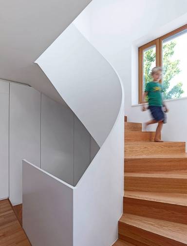

Hallo an alle,
kann mir jemand sagen, wie das Stiegengeländer auf dem Bild baulich hergestellt wurde?
2015/20150411962794.JPG
Danke und schönes WE, MC

Vielleicht ein Kunststein, sowas wie Corian

Sehr, sehr schön und sicher schweineteuer.
http://www.imagine-structure.com/projekte/sonderkonstruktionen/bloomberg.html
http://metallart-treppen.de/treppen-muenchen/

viel einfacher: es gibt trockenbauplatten und leichtbauplatten die man biegen kann.
bsp:
http://www.kerana.de/Fliesenhandel/Fliesen-verlegen-und-pflegen/Fliesen-Bauplatten/gerundete-Waende-105-118-156-399.htm

um eine geeignete stabilität zu erreichen braucht es aber trotzdem darunter eine stabile konstruktion!

Es gibt mdf platten, die rückseitig geschlitzt sind und dann mit einer zweiten solchen platte über einer form spiegelverkehrt verleimt werden und dann dadurch formstabil sind

Ist eine geschlitzte Wedi - Platte. Kann man in allen stärken bestellen. Werden auch gern für schneckrnduschen verwendet.
