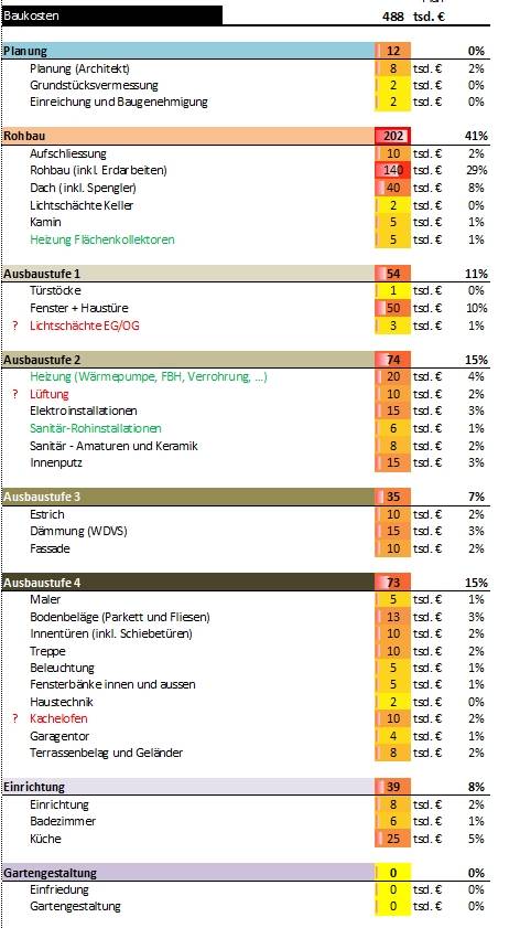

Liebe Leute,
nachdem ich hier und anderwertig im Internet immer wieder etwas über Baukosten lese möchte ich hier einmal meine Kostenkalkulation posten.
Eckdaten: Massivziegel (Art und Aufbau noch offen), leichte Hanglage, Garage und Keller, Flachdach, Erdwärme Heizung m. Flächenkollektoren, Wohnfläche ca. 200m^2 (inkl. Gänge), Keller ca. 100m^2
Also von den oft erwähnten 350.000 EUR bin ich weit weg. Kann mir nicht vorstellen, dass man heute ein Haus unter 400k bauen kann. Selbst mit viel Eigenleistung nicht, denn der Kostentreiber ist das Material und nicht die Arbeitszeit meiner Ansicht nach. (Beispiel: Beim Heizungsbauer würden wir uns bei Verlegung der Kollektorrohre, FBH-Verlegung und ein paar andere Kleinigkeiten) von 30k € ca. 3k € sparen.
Bin schon gespannt auf eure Meinungen.
Die Kalkulation basiert auf Schätzungen und Annahmen (ausser Heizung und Sanitär).
LG C.

8k für Architekt?
und dann nochmal 2k für einreichung?
Dh du bezahltst 10k für Einreichplan, EAWEAW [Energieausweis] und Bauverhandlung?

ja, was ist so ungewöhnlich dran?
viele leute mit denen ich spreche zahlen >15k für Architekt

Kommt mir schon etwas teuer vor... ich hab ca. 185m² ohne Keller, aber mit einer 125m² Platte (inkl. Grabarbeiten) vom Baumeister anbieten lassen. Hab es aber selbst in einem Gratis 3D Programm gezeichnet und ihm mitgegeben. Habs jetzt nicht vor mir (also keine Details zum Vergleich) - aber belagsfertig inkl. Technik (Heizung LWWP LWWP [Luft-Wasser-Würmepumpe], KWL und Elektro) bin ich derzeit unter 300k.

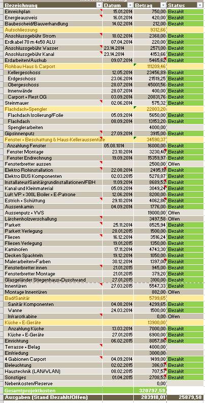

Ich mach mich hier mal nackig. Dies hier sind meine reellen Zahlen. GSD stimmte dies mit meiner Erstkalkulation+Reserve ziemlich überein und wir sind eigentlich sogar besser unterwegs als geplant. Haus ist bis auf Fassade, Terrasse und Aussenanlagen fertig. Aaaaaaber dies ist rein subjektiv und seeehr individuell. (Eigenleistung, Verhandlungsgeschick, etc.)
Trotzdem haben wir so halbwegs eine Ausstattung mit diesem Budget zusammenbekommen. Einige kennen ja mein Projekt bereits. Generell sag ich mal spielt sichs so bei 2000-2500 der m2 ab wenn man es selbst in die Hand nimmt. Nach oben keine Grenze, nach unten minimal (je nach Ausstattung).

weil das für mich etwas zu hoch angesetzt ist!
aber ich weiß nicht welche anforderungen ihr habt!
Man kann jetzt zur Kalkulation sagen ja es passt oder viel zu hoch bzw niedrig angesetzt!
Es kommt immer drauf an was IHR wollt bzw leisten könnt.
zb. Fenster Holz-Alu oder nur Kunstoff mit Raff oder kurbelrollo geht die Preisspann von 20K - sehr sehr Viel emoji
Aber ich würde die Arbeitzeit die du angesprochen hast nicht so vernachlässigen dort und da 2K macht in summe dann doch was aus emoji
Und ich bin schon der Meinung das mit sehr viel Eigenleistung sich ein Haus unter 350K ausgeht! Sind gerade dabei....

Falls sich hier jemand bei meinen Zahlen wundert. Die sind echt und es gibt Gründe warum manches zu billig erscheint oder etwa nach reiner Schwarzarbeit aussieht. (Hütte selbst gezeichnet/geplant, WP prototyp, Bruder Elektriker/Heizungstechniker. Werkstatt für Holz, Metall, Stein zuhaus, bei 7 Häusern schon geholfen, ich nehm alles in die Hand was ich mir zutrau und wo ich nicht 3mal solang brauch wie ein Professionist)
Trotzdem nicht durch Eigenleistung den Großteil erspart sondern durch stressfreies Planen und verhandeln.

@innuendo, wieviel m2 hat deine bude?
estrich bzw. putz ist schon verdammt günstig, scheint mir zumindest so!
wir haben 155 wnfl, + keller 90m2, garage 50m2 + garagenkeller nochmal 50m2
haus innen und außen fertig mit böden, sanitär, küche, aber ohne außenanlagen wird bei rund 300.000€ landen ( ebenfalls selber geplant, gezeichnet, etc. )

159m2 Wohnfläche. Zement Estrich und Putz gab es im Herbst echt günstig. Hat mich selbst gewundert. Estrich/Schüttung Material hab ich selbst organisiert und geschaufelt wie der böse, sowie EPS selbst verlegt.
Jedoch war der Putz nicht "malfertig". Musste einiges spachteln/schleifen daraus auch das Sparpotenzial.
Eben, man "kann" um die 300 auskommen bezugsfertig mit der Wohnfläche. Darunter wirds echt dünn ...

@Christian
Ein guter, erfahrener Baumeister kann auch einiges übernehmen, falls eurer Haus nicht extrem individuell werden soll, ohne dass man separat Architekten, Statiker, Bauleiter etc. beauftragen muss. Oder übernimmt der Architekt dies auch? Ausschreibung, Baubegleitung etc? Dann siehts anders aus..
Aber falls echt ne Archi Hütte werden soll dan würd ich min 30% Reserve einplanen. emoji Wobei 30% bei nem normalen Hausbau eigentlich schon gelten sollte als Reserve. emoji

Hallo christian77,
ich bin bei Deiner Aufstellung gleich bei der Baugrundvermessung hängengeblieben. Bitte hol Dir da mehrere Angebote ein, am besten gleich mit genauer Parameterangabe, was Dein Planer/Architekt/wer auch immer für Angaben benötigt. Bei uns gabs da doch sehr massive Preisunterschiede, billigster 350€ - teuerster 1180€.

In summe 300m2 - das wird nicht billiger

Ich finde die Kosten realistisch!
450k geht sich schon aus!

Also für knapp 500tsd Haus muss es schon eine 400m2 VILLA sein...
das sind viele Sachen, meiner Meinung, viel zu hoch angesetzt aber besser so und es bleibt dann einem was in der Tasche als umgekehrt :)

Man kann ein Haus um 300k oder um 500k machen. Hängt immer von der Ausstattung ab. Manche der erwähnten Positionen vom TE erscheinen mir auch etwas hoch. Habe noch nicht alle Angebote zusammen, aber ich bin bei mehreren Positionen drunter.

Und um zum Ausgangsbeitrag zurückzukommen ... Planung und Bauüberwachung im Vergleich zu den Gesamtkosten zu tief angesetzt.
