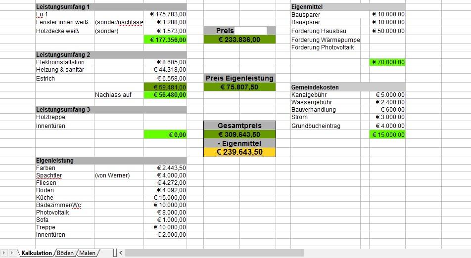

Hi :D hol meinen alten thread wieder mal raus anstatt einen neuen zu machen :P
Klar jetzt nicht ganz leicht zu sagen weil ihr nicht wisst was in den Leistungsumfängen drinnen ist ...
aber geht mir eh mehr um Kosten an die man nicht gleich denkt,
klar Garten und Garage gehen ab aber de brauchen wir nich sofort.
Keller und Aushub auch nicht dabei weil das (gott sei dank) von den Schwiegerleuten übernommen wird :)
Kosten dafür angenommen : 50.000 (aushub und keller)
Aber zurück zum Thema :
2015/20150604286296.JPG
Ausmalen ist in der Kalk. nur das material für weiss ausmalen und malen es selber.
Das selben bei Böden und fliesen die wir selber verlegen habe mit ca 40€ den qm gerechnet und jeweils 20% verschnitt.

wie du selbst erwähnst ist das hinsichtlich der Leistungsumfänge nicht so einfach zu beurteilen, daher einfach eine taxative Aufzählung was mir noch so in den Sinn kommt:
Anschlussarbeiten (Kanal, Strom,...), ggf. Zufahrt, Haustüre, Terrasse (Fundament, Belag, Überdachung), Alarmanlage, Zaun, ggf. Tor, Sickerschacht, Innen-/Außenputz, ggf. Stützmauer, Wäscheschacht, Beleuchtung...
folgendes scheint bei deiner Kalkulation (Leistungsumfänge) schon eingerechnet zu sein:
Verfuhr, Rollierung, Fenster inkl. Satinato und ESG (bei Bedarf), Rollladen/Raffstores inkl. Insektenschutz und Steuerung, Dach und Spenglerarbeiten, Anschluss und Montage der PV-Anlage ...
