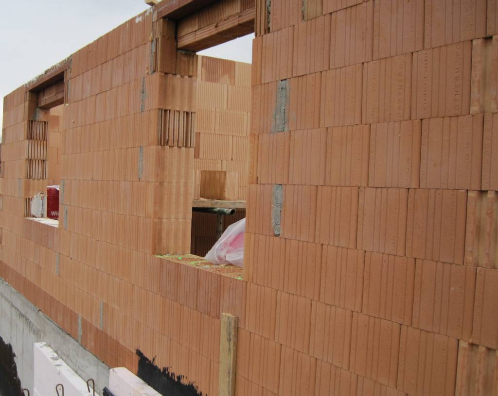

Hallo Andrew, in deiner Galerie habe ich nachfolgendes Bild gesehen. Wurde diese Mauer von euch selbst erstellt oder von Wimberger?
Das von der Norm geforderte Überbindmaß von 40%*Steinhöhe wird hier klar nicht eingehalten. Wimbergerqualität sollte nicht so aussehen.
2015/20150222252422.JPG
  •  Andrew91
22.2.2015  (#5)
Mauer wurde von Wimberger erstellt.
Was bedeutet 40% Steinhöhe!?
Bitte um eine Erklärung (für Laien) - Danke.
  •  Ziegelrot
22.2.2015  (#6)
Die Ziegel sollten bei übereinanderliegenden Reihen einen Versatz, z.b. bei 25cm Ziegelhöhe, von 10cm (25*0.4)aufweisen. Hier auf dem Foto etwa 4-5cm??
  •  Andrew91
22.2.2015  (#7)
Ja - und hat das nun irgendeinen Nachteil?
  •  Ziegelrot
22.2.2015  (#8)
Da fragst am besten den Normenersteller, wozu braucht es dann eine Norm?
Erdbebensicherheit, Rissfreiheit, .......
Ein richtiger Maurer sieht einen solchen Fehler auf den ersten Blick und ein Lehrling lernt dies in den ersten Berufsschultagen.

24.2.2015  (#16)
Andrew91 schrieb: Mauer wurde von Wimberger erstellt...
na das bild werdens nicht in ihren prospekt geben.
unglaublich daß da eine firma tätig war ... emoji
  •  Andrew91
24.2.2015  (#17)
dyarne schrieb: na das bild werdens nicht in ihren prospekt geben.
Naja - zumindest kann ich dadurch bisher keine Nachteile entdecken.
Keine Risse oder dergleichen.
24.2.2015  (#18)
wird schon nix passieren solange ihr kein erdbeben habts ... emoji
ich finds nur kaum zu glauben daß sowas bei einer firma vorkommt, weil das jeder maurerlehrling - wie ziegelrot schreibt - am ersten tag lernt.
und es ist ja kein ausrutscher, sondern die ganze wand ist so gemauert - vielleicht sogar absichtlich weil er sich das ziegel halbieren für den anfänger sparen wollte...
wenns da eine externe bauaufsicht gibt wird diese wand nicht abgenommen, dann heißt es rückbau.
mir ist's bei meiner garage in einer reihe nach dem fenster passiert. aber ich hab zum ersten mal gemauert und bin kein profi.
wobei: deiner war auch keiner ... emoji
das hamma davon daß die kinder heute nimma lego spielen ... emoji
  •  rainer1977
24.2.2015  (#19)
Der Übergang Keller zur 1. Ziegelreihe wurde aber hoffentlich noch abgedichtet (geflämmt)?!?

  •  Andrew91
24.2.2015  (#21)
dyarne schrieb: wird schon nix passieren solange ihr kein erdbeben habts ...
Ja - hoffentlich... emoji
rainer1977 schrieb: Der Übergang Keller zur 1. Ziegelreihe wurde aber hoffentlich noch abgedichtet (geflämmt)?!?
Ja zumindest wurde eine Bitumenfolie darunter gelegt.
