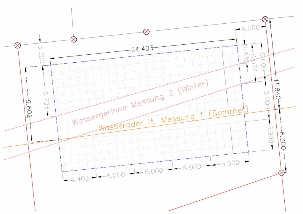

Im Zuge des Grunderwerbs hatten wir einen wir im Sommer einen Wünschelrutengeher am Grund. Er hat uns eine Wasserlinie am Grund markiert. Diese wäre außerhalb des geplanten Gebäudes.
Im Zuge der Planung meinte ein Planer, dass evtl. eine zweite Messung nicht schlecht wäre. So könnte das erste Messergebniss abgesichert werden.
Nun war ein geobiologischer Berater am Grund und hat ihn sehr genau vermessen. Er kam beim Eintritt der Störzone am Grund ziemlich auf die selbe Stelle wie bei der Messung im Sommer.
Der Austritt weicht jedoch sehr stark von der ersten Messung ab.
Zur Info. Ist ein ebener Baugrund, Fluss ist ca. 100 - 130 Meter vom Grund entfernt. Bild stellt Grund dar (oben ist Norden,
2015/20150114290767.JPG
Gibt es Unterschiede im Wasserverlauf durch die Jahreszeiten?
Wie kann es einen so großen Unterschied geben?
Hat jemand schon ähnliche Erfahrungen gemacht?

Squawvally schrieb: Wie kann es einen so großen Unterschied geben?
die Unterschiede ergeben sich aus der Interpolation des am Ort Wahrgenommenen, der (Lebens)Erfahrungen des Wünchelrutengehers und der Erwartung die der Auftraggeber zu haben scheint. Der gemeinde WünschelRG lebt ja davon 'störende' Wasserader zu finden, daher findet er (niemals sie!?) auch nahezu immer welche. Würde ich nicht so super ernst nehmen...
Ein Aufschluss über wasserführende (Boden)Schichten oder Grundwasserleitern kann dir deutlich zuverlässiger ein Bodengutachter (frag mal hier im Forum bei hopfgarten an) geben.
Oder ein Bagger der für einen Nachmittag vorbeikommt und ein Profil gräbt, da kannst ja selbst mit eigenen Augen sehen, was unter der Grasoberfläche zu finden ist.

der schotterboden dürfte ein homogener grundwasserleiter sein. das grundwasser strömt gleichmäßig bachbegleitend (grundwasserbegleitsrom) oder unter einem bestimmten winkel richtung bach, wenn der bach niederwasser hat. wenn der bach hochwasser hat, strömt das grundwasser richtung grundstück unter einem anderen winkel. man nennt das exfiltration (in den bach) oder infiltration (aus dem bach). das gilt aber nur für homogene grundwasserleiter mit theoretisch unendlicher horizontaler ausdehnung und ist sehr gut anwendbar bei ebenen flächen, großen gleichmäßig geschütteten schotterkörpern mit gleichmäßig verteiltem porenraum und einem dominanten bach oder fluss. zum beispiel der 22 bezirk in wien. die donau hat hier 8 m grundwasserführenden schotter in den eiszeitperioden und danach aufgeschüttet.
schotterkörper haben an und für sich keine ader. eine ader entseht nur bei festgesteinen (kluftgrundwasserleiter) oder wenn in einem sandig- lehmigen boden schottrige äderungen eingelagert sind, dann ist der grundwasserkörper inhomogen. daher könnte dieses "wassergerinne", wie im plan dargestellt, eine schotterader sein, welche im sandigen lehm eingelagert ist und grundwasser führt bzw stärker führt. das führt auch zum ausschlag der wünschelrute, weil unterschiedliche dichten und auch strömungen ein bestimmtes magnetfeld ergeben, welches von der rute induziert wird. ich bezeichne das einfach elektromegnatismus.

Ich habe bei Dr. Google sehr unterschiedliche Beiträge gefunden, die neutral betrachtet, Dein Posting über Grundwasserverläufe auch bestätigen.
Bei der Messung im Sommer hatte der Fluß (Flussbett ca. 3,5m Breite, ca. 3,5m Tiefe) Niederwasser (Wasserpegel ca. 30 cm) trotz verregnetem Sommer. Bei der Messung im Winter hatten wir, bedingt durch die hohen Temperaturen etwas Schmelzwasser (Wasserpegel ca. 70 cm).
Wenn ich Deine Ausführungen richtig interpretiere, kann der Fluss den Grundwasserstrom beieinflussen.
Westlich vom Grund ist eine Ackerfläche mit ca. 42.000 m². Das Gefälle beträgt auf ca. 350 m ca. 3 m. Diese Oberflächenwasser muss ja auch abfließen. Dass würde für mich auch erklären, warum im Sommer nichts feststellbar war und im Winter schon.
Da der Fluss ca. 200 m in einer 45° nach unten gedachten Linie an der südlichen Grundstücksgrenze (Grafik unten) eine Rechtsbiegung macht, bis dahin annähernd parallel zur südlichen Grundücksgrenze verläuft, wäre so der nach oben verlaufende Grundwasserstrom erklärbar?
So wie ich Deinem Posting entnehme ist das bei schotterhältigen Böden möglich.
Was mir noch nicht ganz klar ist. Kann sich der Wasserverlauf durch den Wasserpegel (Grundwasser, Fluß) ändern und wäre dies eine Störzone?
Können sich durch Bodenarbeiten (Kellerbau zukünfiger Nachbarn) und Bau eines Weges westlich des Grundstückes der Grundwasserbegleitstrom ändern (Der Grundwasserstrom kommt westlich in das Grundstück und darauf wird Keller und Straße gebaut, d.h. Boden wird verdichtet)?
