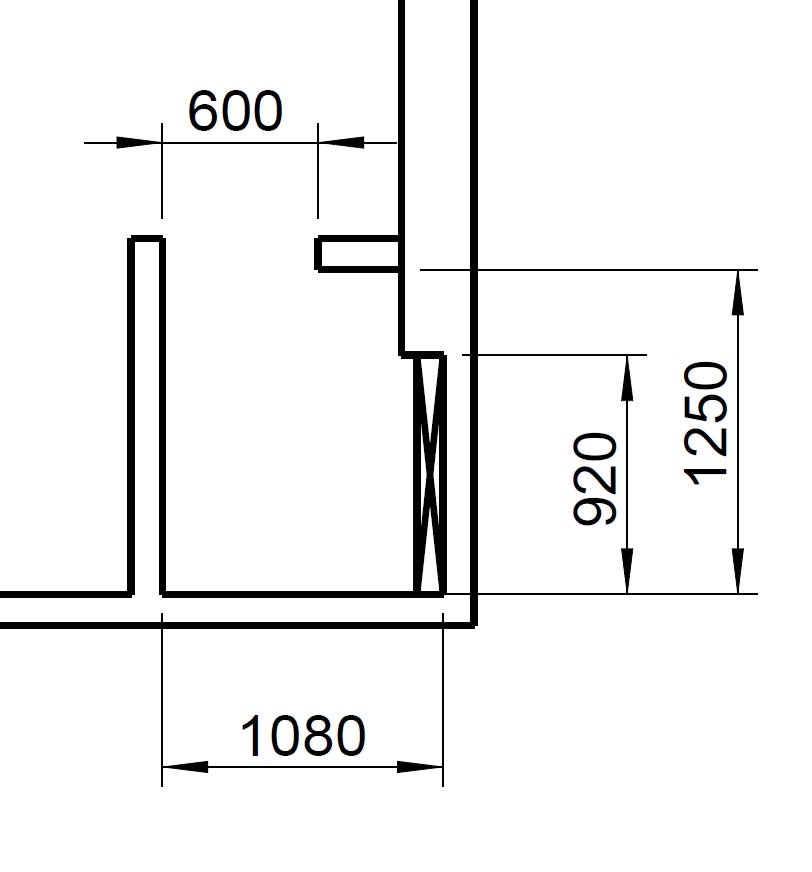

Das Thema intressiert mich auch. Walk-in Dusche ist auf jeden Fall geplant. Wir wollen keine Tür haben.
Habt ihr die Trennwand bis zur Decke gemauert oder nur bis zur notwendigen höhe.
Vom Grundriss her hätte ich max. folgenden Platz zur Verfügung:
2014/20141110644343.JPG
Funktioniert das so, ohne das ich jedesmal eine Überschwämmung verursache? Ich bräuchte hier ein Gefälle in beide Richtungen oder?

Wenn das Kreuz rechts die Entwässerungsrinne darstellen soll besser Gefälle in beiden Richtungen, sonst hauptsächlich Gefälle auf die schmale Seite zu und sehr wenig zur langen Seite wäre ausreichend, wenn es optisch besser ist.
