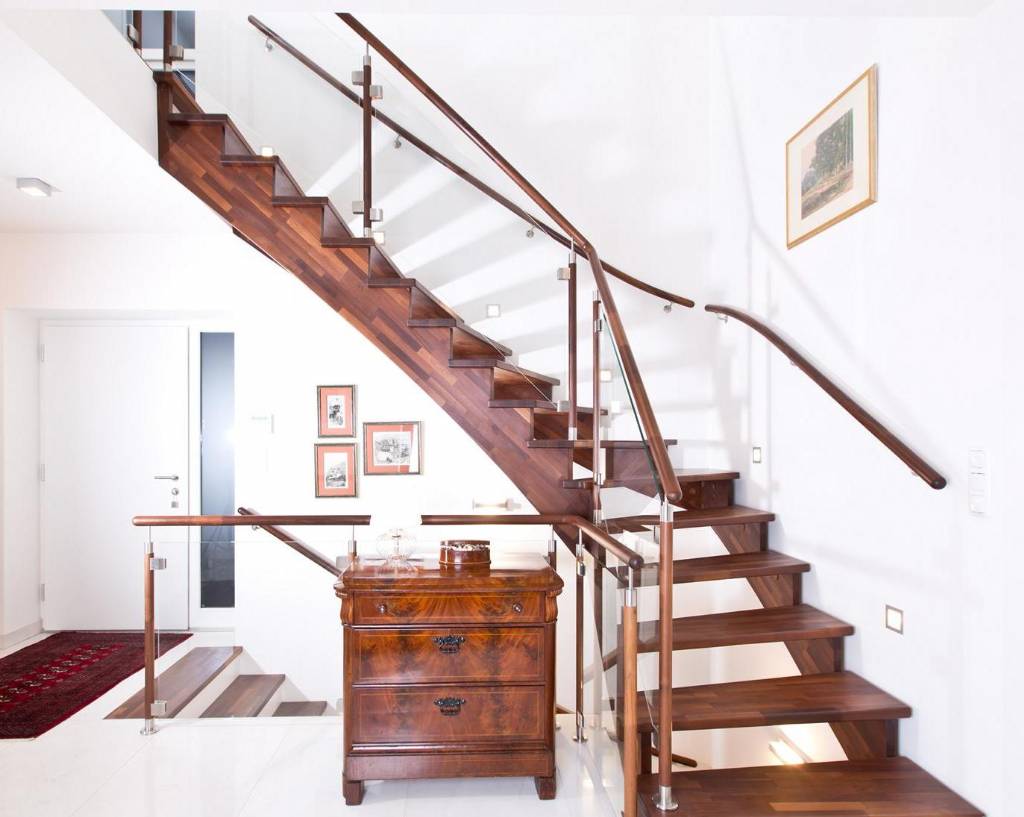

Stiege mit Spots in Wand - Wir haben auch Spots in der Wand. Als wir diese schon gestemmt haben waren wir uns nicht sicher. Wir haben dann einen Mitarbeiter von der Firma Steinkogler Stiegen aus Texing kommen lassen. Er hat alles abgemessen und dann am PC für unseren Elektriker (Papa) einen super Plan gemacht. Er war nicht glücklich das er nochmal um stemmen musste, schlussendlich ist es aber schön geworden.
