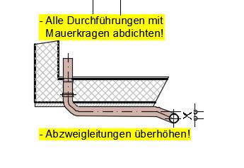

RDS Durchführung sinnvoll - @americium
Wenn Dein Haus nicht grad im Wasser steht reichen einfache Mauer/Rohrkrägen allemal aus. emoji
2014/20140915878947.PNG
Sind für die meisten Rohrsysteme - für kleines Geld - zu haben!
Gruss HDE
