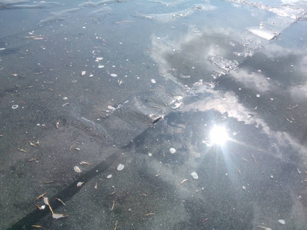

Auch von mir ein Ja; wasserduchlässige Dampfsperre (wir reden von auf der Betondecke geflämmte Bitumenbahn mit Alueinlage) darf nicht länger als 2 Wochen (schau aber sicherheitshalber in die Produkteingaben nach) der Witterung ausgesetzt werden. Hatte ich auch, schau was da irgendwann passiert:
2014/20140913470348.JPG
ps. die Reparatur schaut so aus, dass die Blasen bzw. undichte Stellen aufgemacht, innen mit der Flamme ausgetrocknet und verschweist werden, und dann kommt eine komplette Neuauflage... die Arbeit mit dem Abziehen der alten Bahnen kann man sich dann sparren.
