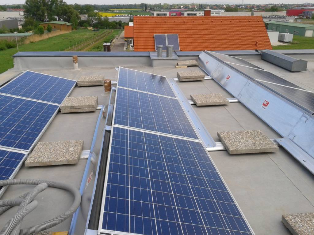

wir haben unsere Anlage von IBC Solar und da gibt es auch extra für Flchdächer eine Lösung die dann auch durch den Wind eher runtergedrückt als weggezogen werden soll.
War auch extrem einfach das zu montieren. Hab ich selber an einem Vormittag gemacht.
2014/20141023796870.JPG
  •  2moose
23.10.2014  (#5)
Die Spoiler sind prima ... ich habs bei uns des Schnees wegen aber ned gewagt. Die Module würden bei uns den ganzen Winter über bedeckt bleiben weil die Module so flach liegen, dass er Ned abrutscht ... und er könnte auch nirgends hinrutschen. Ich hab die Aufständerung auf dem Dach der örtlichen Tischlerei stets belächelt ... die haben die Module fast nen Meter über die Dachhaut angehoben und die Konstruktion aufwändig verstrebt. Nach dem ersten Winter mit eigener PV hab ich gewusst, warum die das gemacht haben. Im Gegensatz zu meinem Dach ist deren nicht leicht begehbar. Das geht dann aber nicht mehr ohne Verschrauben am Dach oder enormem Ballast ... die Windkräfte sind da gigantisch.
