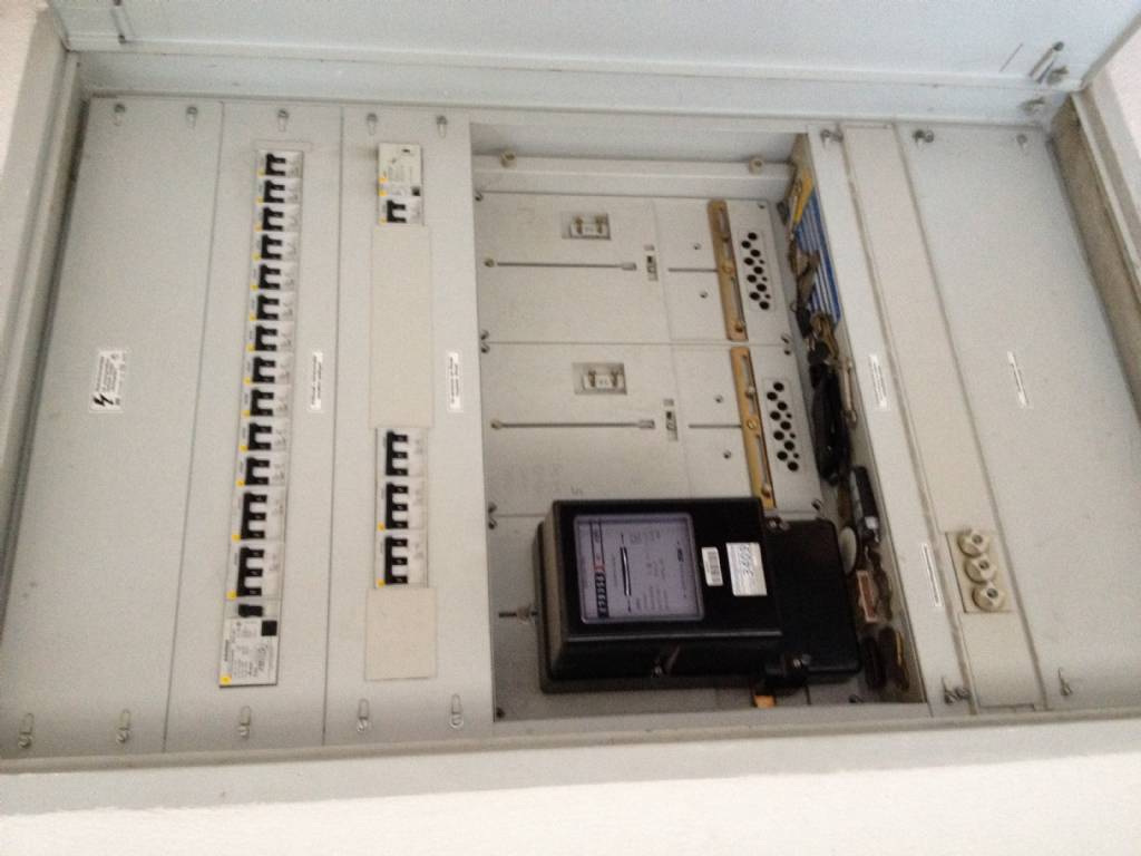

Poste vielleicht auch mal ein Bild vom Verteilerkasten

ich schick gerne mal ein Bild vom Kasten. Morgen oder so hab ich eines.

idealerweise die Blende vor den Sicherungen abmachen beim Foto, dann sieht man ein wenig, wie es dahinter verdrahtet ist
aber halt aufpassen, dahinter sind dann 230V.

Hier ein bild vom hauptverteiler. Es gibt noch einen kleineren für die dachgalerie. Blende hab ich aber nicht abgemacht weil ich nucht viel zeit hatte

Beim FI bitte einen 40A 30mA Type "A" verbauen, der alte ist nicht am Stand der Zeit.
Grundsätzlich ist auch ein Gespräch mit dem Elektriker kein fehler emoji

Nachdem lauter 2pol. LS verbaut sind, ist ja schon mal eine vernünftige Basis da. Alles raus schmeißen muss nicht unbedingt sein

  •  cc9966
22.3.2014  (#17)
schaut sehr ähnlich.. - ...wie mein schaltschrank von 2010 aus, der blechschrank ist sogar exakt gleich.
bei deinem haus setzt besser wo anders beim renovieren an: zuerst fenster, fassade, heizung.

sieht auf den ersten Blick sehr ordentlich aus.
Die vielen mehrpoligen Automaten versteh ich nicht ganz, aber sonst eigentlich ok, ich denke auf dem kann man aufbauen

die mehrpoligen automaten sind:
Kraftsteckdose Keller
E-Herd
U-Verteiler Heizung
U-Verteiler OG
U-Verteiler Einliegerwohnung
