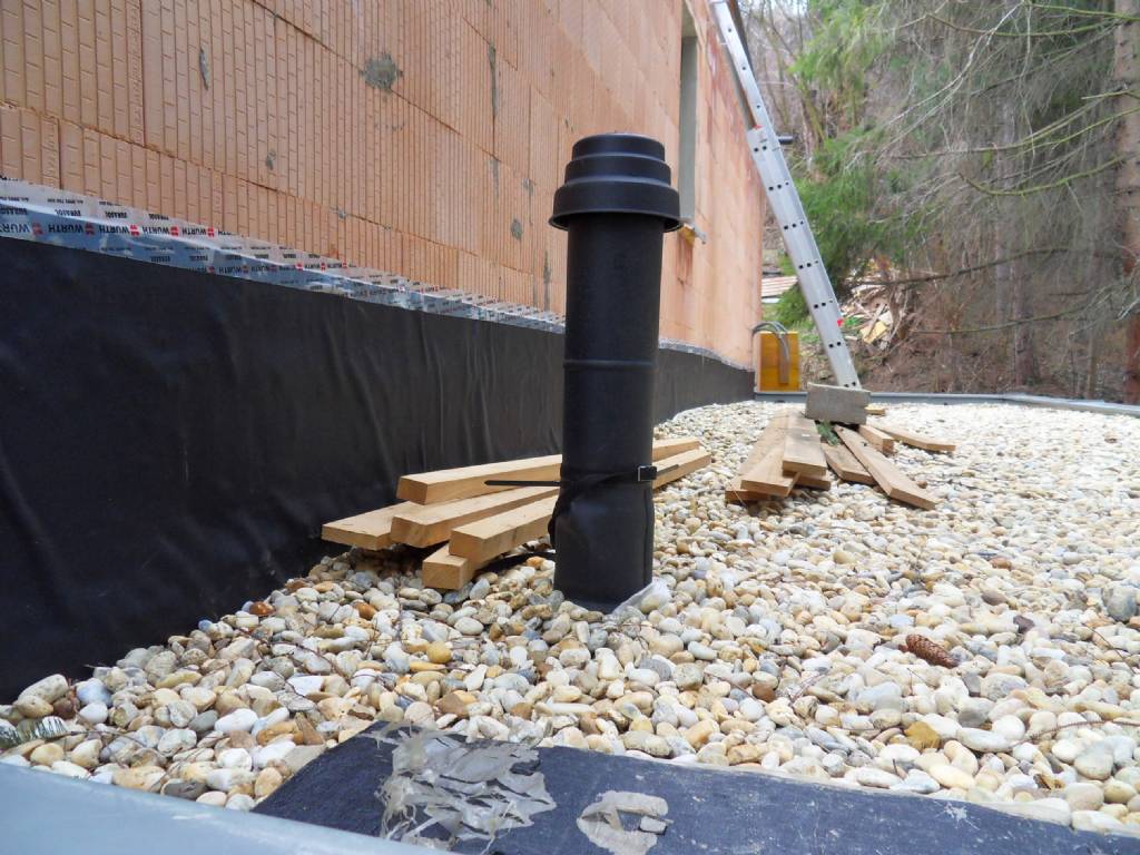

  •  MinMax
11.3.2014  (#15)
Schwedenbombe schrieb: a jetzt einen zweizügigen Kamin brauche...
schau, so sieht es bei mir aus, unter diesem nicht mal 1m langen Abgasrohr im Nebengebäude, befindet sich direkt drunter die Therme.
2014/20140311229152.JPG
  •  Schwedenbombe
11.3.2014  (#16)
ja das sieht preislich interessant aus :)
Bei mir würde die Lösung wohl nur durchgehen wenn ich die Therme am Dachboden montiere, der aber nicht gedämmt wäre also auch keine Möglichkeit.
