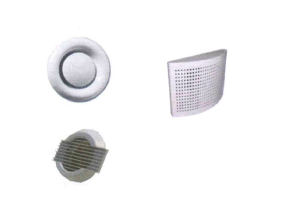

Bilder der von ELK verendeten Ventile -

Die Abluftabdeckungen sehen so ehnlcih aus wie auf dem Bild - bin ned sicher das es genauso aussieht, aber von Optik und Wertigkeit einfach ne frechheit. Ein Plastikgusstueckim Wert von ca 10cent (da sind die transportkosten schon dabei)
Weiss jemand - gibt es hier andere Abdeckungen die drauspassen - ev wo man einen Filter reinklipsen kann?
Stört der Filter denn dann nicht das Glecihgewicht? Das wurde ja ausgemessen... ich nehme an wenn ein Filter drauf ist geht weniger durch?

Also wenn du in die Baumärkte schaust was es vergleichbar kostet, siehst du ja was die Abdeckungen ungefähr kosten. Wenn du was hübscheres willst, gibts das sicher online, bestellst es dir halt. Hättest ja gegen Aufpreis gleich mitbestellen oder gegen Gutschrift abbestellen können, schließlich sieht man in den Musterhäusern ja was sie da verwenden. Gerade die "Plastikabdeckungen" kannst ja ganz easy tauschen, sind eh DIN Normen.
Wie sich der Einsatz von einem zusätzlichen Filter oder im ganzen System ein stärkerer Filter auf das Gleichgewicht auswirkt, würde mich auch interessieren.
so schlimm, dass gleich ein paar Durchlässe ihr Leben lassen müssen, ist es auch nichtemoji
