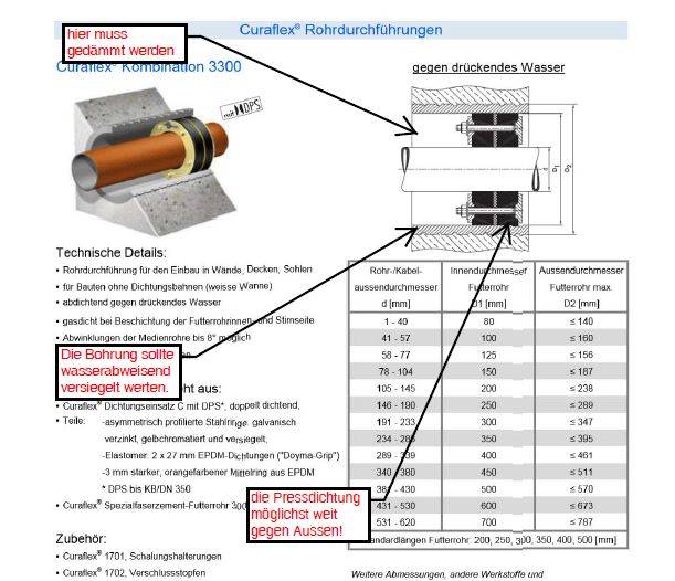

@helloween - Ich hab Dir da ein Beispiel herausgesucht. So etwa sollte eine Wanddurchführung für AUL+FOL unter Terrain ausschauen. Vorgabe ist "Wasserdicht".
2013/20131003750865.JPG
Gruss HDE

Also Pressdichtung doch weit nach Aussen. Aber dann kann man später nicht mehr nachziehen? Bzw. ist sowas überhaupt nötig?
Die Bohrung versiegeln? Unser Keller ist aus WU-Beton. Muß da auf die Bohrfläche dann noch ein Mittel gestrichen werden?

In der Praxis werden die Dichtungen eher innenseitig gesetzt, da man dann trotz Dämmung noch die Möglichkeit hat, an die Schrauben zu gelangen. Macht es von der Dichtheit einer weißen Wanne wirklich einen Unterschied ob der Dichtring außenseitig oder inneseitig plan sitzt?
  •  eggerhau
4.10.2013  (#11)
@leitwolf - ... wenn die Pressdichtung innen ist, muss halt der aussenliegende, der Feuchtigkeit ausge-setzte Bereich der Wand die notwendigen Qualitäten haben.
- Die Dämmung darf keine Feuchtigkeit aufnehmen. Wenn die Dämmung "absäuft" bringt sie nix!
- Der Beton muss auch im Bohrbereich gegen Feuchtigkeit abgedichtet sein. Es muss verhindert werden, dass Feuchtigkeit in den Beton eindringt und es dann - auf der Innenseite - zu Schimmelbildung/Wasserflecken kommt.
P.S.: Zum Nachziehen der Pressdichtung. Ich kenn kein System das man "nachziehen" muss. Aber ich kenne auch nicht alle Systeme. emoji
