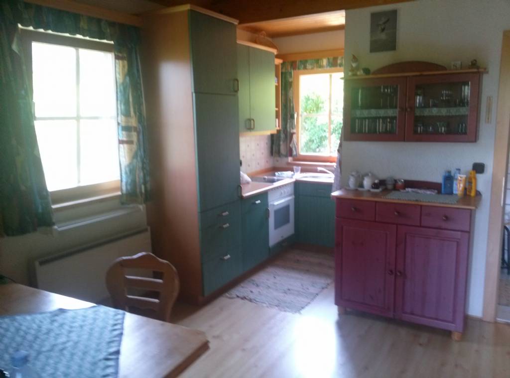

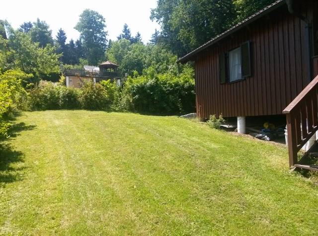

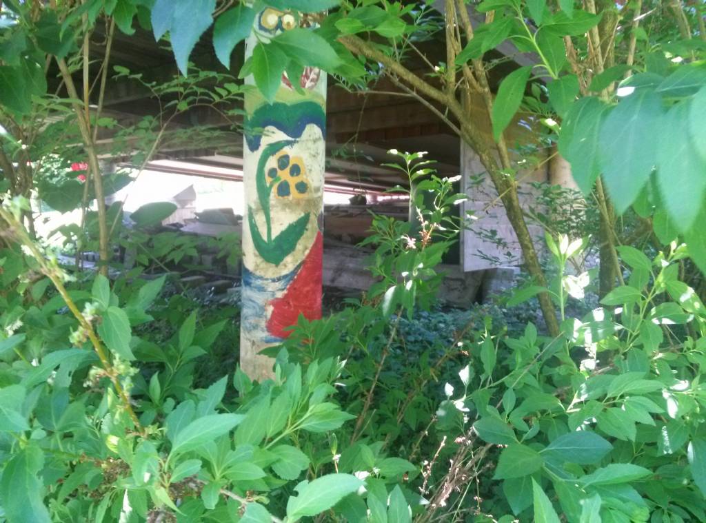

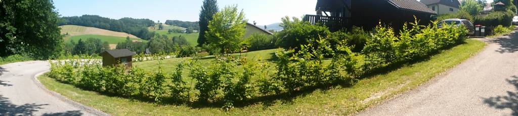

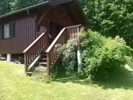

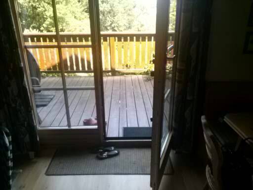

Wir wollen eventuell nächstes Jahr ein Haus bauen und zwar auf diesem Grund. Darauf steht noch eine gut erhaltene Holzblockhütte auf Betonstelzen errichtet die wir entweder abtragen/verkaufen wollen um daraufhin weiter unten an der Grundstückgrenze (wegen Sonne am Abend) ein Haus hinzustellen.
Einige Fertighausfirmen bzw. Bauherren(Planziegel oder Ytongsteinbauer) waren schon am Grundstück. Wir haben mitunter die Idee, dass wir wegen Hanglage (5m auf ca.40m Länge) den Keller auch als Wohnraum nutzen. Praktisch Schlafräume Technikraum und Bad unten, den Rest oben um ebenerdig auf die Terrasse und in den Garten zu kommen.
Wir überlegen dennoch ob es auch noch andere noch Kostengünstigere Alternativen gäbe wie z.B. die vorhandene Holzblockhütte auszubauen die jedoch nicht komplett "winterdicht" ist und der Boden im Häuschen mir Fragen aufwirft(weil es ja auf Stelzen steht und kein Estrich vorhanden ist). Heißt wir heizen drinnen mit E-Heizkörpern und das war es. Wasser/-Kanal,Strom vorhanden mit Küche, und Bad ..
Nun die Frage..kann man da irgend etwas machen? Hat jemand eine glorreiche Idee??emoji

Prima Ausgangssituation .durch die Stelzen kann man den Boden von unten dämmen. Fassade und Dach sind ohnehin kein Problem. Dann ein Splitgerät zum Heizen und Kühlen einbauen und die kommenden 10 Jahre am eigenen Grund die Bauplanung perfektionieren, falls das Häuschen keinen Spass mehr macht. Müsste es im Falle eines Hausbaues wirklich weg? Wär schade drum.
