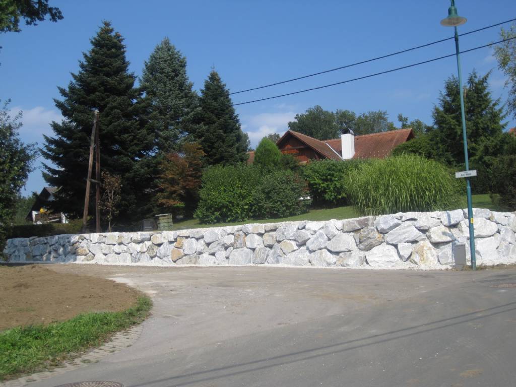

Weiß von euch jmd. wo ich in der Stmk. günstige Steine für eine kleine Wurfsteinmauer (ca. 10m2) herbekommen könnte?
Von wem habt ihr eure Steine bezogen u. was war der m2-Preis?
LG BK

danke Sensai, schaut voll super aus... aber ich dachte eher an sowas:
2013/2013061731475.JPG
Also größere Steine..... und hier wird angeblich der Preis in m2 angegeben.....
Vl. hat jmd. so eine Steinschlichtung und kann mir Infos zukommen lassen?
Danke & LG
BK

Danke, aber mittlerweile haben wir unsere Steinschlichtung schon fertig!
2013/20130716881129.JPG
Es sind nun 16m2 à 120,- netto geworden.
LG BK

BK1982 schrieb: Es sind nun 16m2 à 120,- netto geworden
wat? 120€/m² für die Trockenmauer? Mat und Arb?
  •  BK1982
17.7.2013  (#8)
ja, bei dem m2-preis ist alles dabei...
- die steine
- betonbruch zum hinterfüllen
- arbeit (bagger & baggerfahrer)
- anlieferung
es wurde auch super ordentlich gearbeitet - jeder stein mit der baggerzange zig-mal herumgedreht und genau begutachtet damit er dann auch wirklich ordentlich passt etc....
