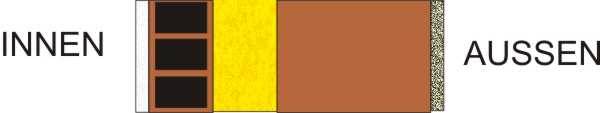

Doch unser Wandaufbau ist scheinbar kein Standard:
2013/20130519317714.JPG
2cm Kalk-Gips Putz- 10cm Langlochziegel- 10cm Mineralwolle- 24cm Langlochziegel - 2cm Kalk Zement Putz (Innen nach aussen)
Laut dem U-Wert Rechner hier entspricht das einem U-wert von 0,18 was ich aber nicht glauben kann da das Haus doch schon recht alt ist.
Geplant wäre 18 cm EPS.
Doch.. macht das bei diesem Wandaufbau überhaupt Sinn?
Wie ist das mit dem Taupunkt?
Vielen Dank im vorraus

Baustoffe von 1979 haben wahrscheinlich schlechtere U-Werte als jene, von denen der U-Wert-Rechner ausgeht. Trotzdem ist dieser Wandaufbau recht gut, sofern die Mineralwolle noch intakt und nicht aufgrund von Feuchtigkeit zusammengefallen ist. Da noch 18 cm EPS raufzukleben halte ich für Overkill und das Geld kannst Du an anderen Stellen wahrscheinlich besser einsetzen:
.) Thermografie, um die Schwachstellen zu ermitteln.
.) Fenster, Dach, Wärmebrücken verbessern
.) Heizung austauschen

Bin mir sicher, dass dein Wandaufbau nicht der Realität entspricht.Fehler entstehen leicht in der Annahmne der verschiedenen Stärken. Innenvormauerung könnte leicht 6,5 cm haben, tragende Aussenwand 30cm , Aussenputz 3,0+1cm KZ-Putz+Edelputz, daraus folgt eventuelle Isolierstärke mit nur 5cm. Und daraus folgend ein U-Wert von nur ca. < = 0,50.
Also zuerst irgendwo ordentlich reinstemmen und bohren und messen.
Aussenwände Baujahr 1979 haben meistens nebenbei enorme Wärmebrücken im Bereich Fenstersturz,Laibung Fensterbank, Decken, Mauerbank, somit eine Sanierung ohne VWS unausweichlich ist.

@ maurerbauer: der Wandaufbau entspricht der Realität, wir haben ein Küchenfenster zum Ausgang in den Garten umgebaut. Da war reichlich Stemmarbeit angesagt und man konnte dann sehr deutlich den Wandaufbau erkennen.
Der WDVS WDVS [Wärmedämmverbundsystem] war schon vor diesem Umbau geplant, nachdem aber dieser eigenartige Aufbau zutage kam, wurde ich meiner Sache, bzgl. WDVS, unsicher.
Wenn ich bei div. online U-Wert Rechnern den Wandaufbau durchrechne, dann wird Tauwasserausfall an der Dämmung errechnet. Deshalb die Frage wegen dem Taupunkt. Andererseits steht das Haus so seit mehr als 30 J und es ist nirgends Schimmel oder sonstige Feuchtigkeit erkennbar. Also kanns so schlimm nicht sein, oder?
