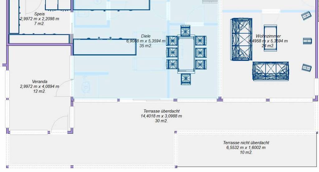

Unser Haus bekommt eine lange Glasfront (Küche/Esszimmer/Wohnzimmer) die nach Süden ausgerichtet ist. Wir planen unsere Terrasse etwa 3m breit zu machen. Die Terrasse soll über die gesamte Länge des Hauses gebaut werden. Damit die Glasfront das Haus im Sommer nicht zu stark aufwärmt, werden wir eine Überdachung mit 1,5m Breite über die gesamte Länge des Hauses realisieren. Im Bereich Küche/Esszimmer wollen wir die Überdachung etwa 3m tief machen. Damit entseht eine Fläche von etwa 4,8m x 3m die komplett überdacht wird. Siehe Bild. Die Unterseite des Planes liegt ziemlich genau im Süden.
2013/20130505283626.JPG
Nun zu meinen Fragen.
Reicht eine Terrassenbreite von 3m?
Reicht ein überdachter Bereich von 4,8m (B) x 3m (T) als Essbereich?
Wird die Küche zu dunkel, wenn wir 3m tief überdachen?

6.5.2013  (#1)
hat keiner eine ähnliche Situation und kann mir Rat geben?

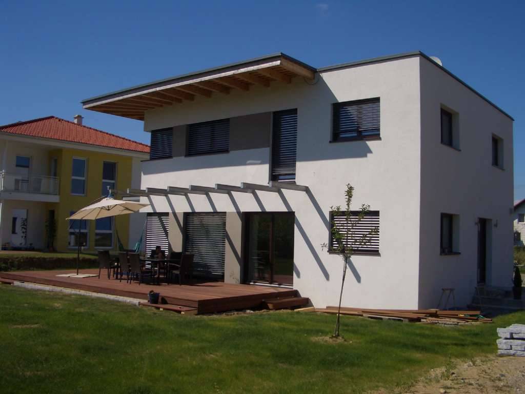

Kommt auf die Dachhöhe anWir haben die gesamte Terrasse überbaut, Tiefe ca. 3,0m - Bilder siehe Galerie. Dahinter liegt bei uns (oh Überraschung) Esszimmer und anschließend Küche.
Im Sommer haben wir den Schatten, den wir wollten -> und im Winter die Sonne ca. 1,0m ins EG reinscheinen. Kann man recht leicht errechnen:
Im Standardfall nimmst als Lichteinfallswinkel im Sommer 45° und im Winter 15° an. Die zeichnest im Plan (Schnitt) als schräge Linie von der Traufe zurück zum Haupthaus, dann weißt grob, wohin die Sonne kommen wird...
Also wie gesagt, für uns passts ganz gut.

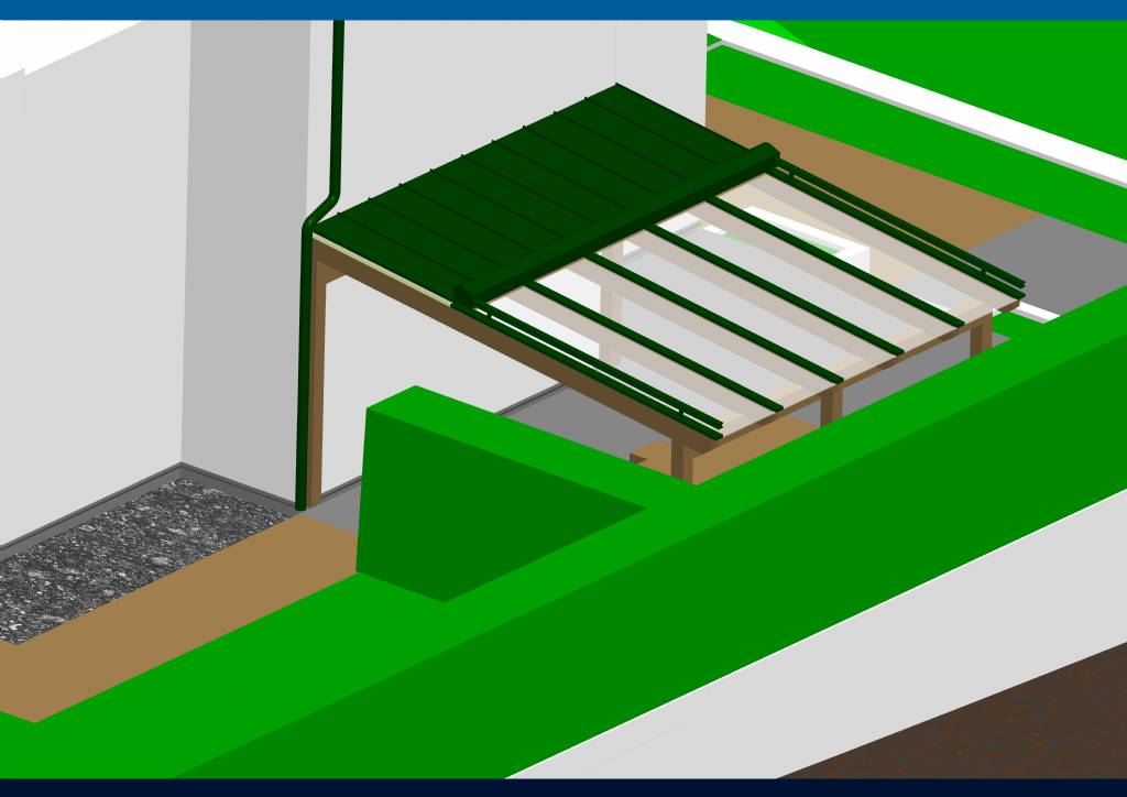

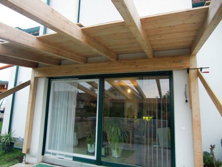

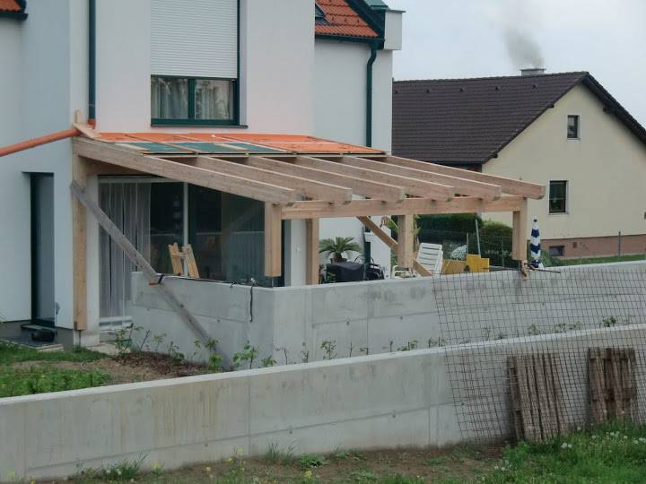

wir haben jetzt am WE die terrasse überdacht. wir hatte auch bedenken mit licht im EG. daher kam die idee mit überdachung aus glas und markise darüber. das das glas dann aber länger als 3,2m wäre gibt es einen deftigen preisaufschlag wegen überlänge. daher kam die idee das glas genau 3,2m lang zu machen (bis dahin gibt es diesen zuschlag nicht) und den rest hart zu decken. (nut-feder plus blechdach)
das hat den VT dass man jetzt im sommer immer schatten auf der terrassen tür hat aber im winter halt trotzdem die sonne rein kann. außerdem können wir jetzt in die verschalung ganz einfach spots einbauen.
hier mal drei bilder:
IST Stand: (Blech, Glas und Markise fehlen noch)
2013/20130506985880.JPG
von unten:
2013/2013050689382.JPG
Plan:
2013/20130506193660.JPG
fruzzy
