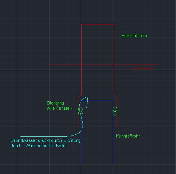

Hallo Forum!
Habe ein riesenproblem! Die Verbindungsstelle Kunstoffrohr und Edelstahlrohr musst leider aufgrund baulicher Umstände ca. 1m unter die Erde gelegt weden. Das Edelstahlrohr wurde über das Kunstoffrohr gestülpt und mittels Lüftungsdichtbändern abgedichtet.
Nun bei den letzten starken Regenfällen steigt mir leider genau in diesem Bereich (Senke im Garten) - der Wasserspiegel so hoch an dass es mir das Wasser (leider mit sehr viel Lehmpigmenten versetzt) zwischen den Rohren in den Kollektor drückt und am Ende (Keller) abfließt und wenn das Siphon dann einmal verstopt sein sollte gibts die große Überschwemmung im Keller.
Mein Vorschlag zur Lösung wäre (da ich auf Aufbaggern keine Lust habe - Garten ist schon fertig) - diesen Zwischenraum (zwischen Kunststoff u Edelstahlrohr) mit Epoxiharz oder Polyesterharz auszufüllen und so eine Dichtheit gegen Wasser herzustellen. (zur Stelle komme ich gerade noch so hin)
Habt ihr andere Vorschläge wie ich diese Verbindung Wasserdicht bekomme? Eventuell fließfähiges Silikon oder Kabelvergussmasse o.ä. -> bin ziemlich verzweifelt wie ich das alles wieder in Ordnung bringen kann (Abgesehen von einer professionellen Rohrreiningung (nächstes Jahr wenns wieder warm ist)
Kennt jemand die Aushärtezeit von solchen Fließfähigen Mittelchen jetzt im Winter.
2012/20121129674235.PNG
Danke für eure Antworten
vg

  •  mlduke1975
29.11.2012  (#3)
das Problem ist dass mein Kunstoffrohr ein Kunstoffschlauch ist (hab mich da falsch ausgedrückt) und den kann ich nicht verlängern. Aufgraben ist extrem aufwändig - würde die Lösung mit vergießen des Spaltes vorziehen. (ich denk mir wenns bei Gießharzmuffen funktioniert sollte es hier auch funktionieren - Medium muss halt extrem fließfähig sein und am besten von der Dichtung aufgesaugt werden, damit das ganze dicht wird.

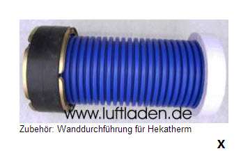

@mlduke - Wir hatten das gleiche Problem vor 3 Jahren kurz vorm Einziehen...das Grundwasser hats wie bei dir zwischen Muffe und EWT in den Erdkollektor reingedrückt und das Grundwasser ist über den Kondensatablauf vom Revisionsstück abgeronnen...da bei mir der Kanal im Keller höher ist, hab ich ein Minihebewerk für Kondensat...das dann mehr oder weniger durchgelaufen ist.
Gelöst hab ich das ganze dann, dass ich die Mauerdurchführung getauscht habe.
Die alte war nicht druckwasserdicht.
Das ganze sieht so aus und wird direkt in die Mauer eingebaut (der EWT Schlauch geht somit in einem bis in den Keller rein, dort ist dann der Kondensatablauf mit Revisionsstück angestückelt, das Grundwasser wird mit dieser Schraubdichtung - ca. 150 € - draussen gehalten).
Ich befürchte aber, dass du das ganze ohne Aufbaggern nicht langfristig in den Griff bekommen wirst.
Die geringste Bewegung/Setzung der Muffe wird das ganze wieder undicht machen...vor allem sind diese Flüssigdichtungen nicht druckwasserdicht...
2012/20121129619456.JPG

29.11.2012  (#5)
@gdfde: Danke für die Info, bei der Mauerdurchführung besteht das Problem nicht sondern bei der Luftansaugung (dort wo der blaue Schlauch in das Edelstahlrohr mit Außenfiltereinheit übergeht. Mauerdurchführung ist dicht.
