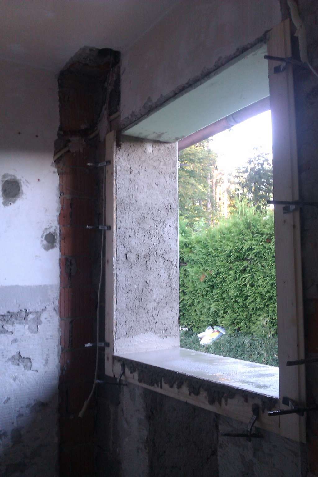

Meine neuen Holz/Alu Fenster muss die Fensterfirma montieren, das kann ich beim besten Willen nicht selber machen! Sie sollen dort angeschraubt werden, wo man die Holzstaffel am Bild sieht. Damit die Fenster auch wieder nach innen geöffnet werden können, ohne dass man in die alte Mauer neue Überlager einziehen muss, werden sie eine Stockverbreiterung haben. Ich muss nun den alten Verputz aus der Laibung entfernen und dann wahrscheinlich so fortfahren, wie Du geschrieben hast. Vielleicht brauch ich nur Klebespachtel. Warum und wo hast Du Thermomörtel geworfen? War die neue Fensteröffnung zu groß für die alten Fenster? Ich weiß nicht mal, was ein Glätthobel ist. Ich hab nur viele verschiedene Spachteln und Maurerkellen - so denk ich zumindest das die Dinger heißen, schauen wie eine Spachtel aus nur hat der Griff einen Knick. Ich dachte, nachdem ich es "verspachtelt" habe, schleife ich es mit einer elektrischen Maschine glatt. Ist das blöd? Weil auf dem Staub (den ich ja abwaschen könnte) und der aufgerauten Oberfläche dann die Dichtbänder nicht halten...? |
